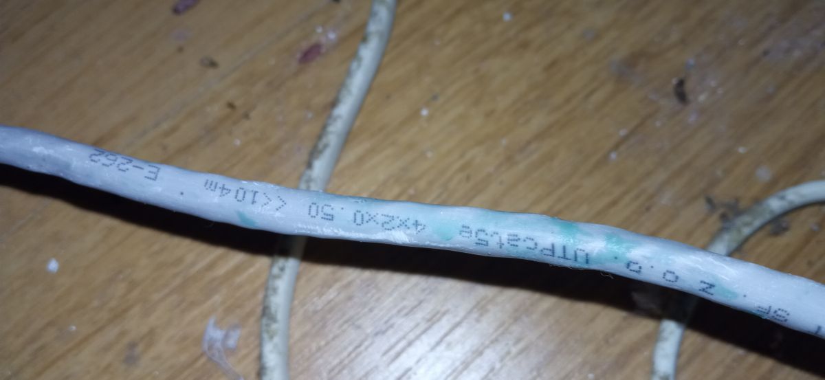

    Dom budowałem w 2008r i w czasie budowy położono mi kable sieciowe w topologii gwiazdy schodzące się na strychu. Na 90% są to kable kategorii 5e. Sieć chodzi ok i na iperf3 pomiędzy laptopem i Synology NAS mam 1 Gbps. Zamierzam na bazie starego komputera postawić drugi NAS. Czy jeśli zamienił bym główny switch oraz inne sprzęty sieciowe na 2,5Gbps mógłbym liczyć na większe transfery niż 1Gbps? Wiadomo, że sprzęt kosztuje i chciałbym, żeby ewentualne inwestycje nie były z góry skazane na porażkę.

    Będę musiał kiedyś kupić dwie karty sieciowe na USB 2,5Gbps odpiąć przewody od switcha i połączyć dwa interesujące mnie pomieszczenia "beczką" a następnie zrobić pomiary
    Switch mam na strychu więc nie było łatwo ale wiem jaki to kabel: CET do z o.o. UTP cat 5e 4X2X0.50 E-262
    Z tego co widzę to chyba Zamel https://zamel.com/pl/cet/utp-kat-5e-4x2x050-szary-utp-kat-5e-4x2x050-szr-utp-kat-5e-4x2x050

    Chodziło mi o keystone taki jak stosuje się w patch panel w szafach rack
