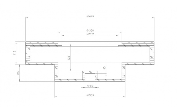

    Mam problem, mianowicie muszę dobrać głośnik basowy do obudowy, która będzie siedziała pod podłogą bagażnika w BMW e46 touring. Obudowa wyglada tak:
    BMW e46 touring - Jaki głośnik basowy do obudowy pod bagażnikiem?
    Obudowa BR czy zamknięta?

    W miejsce koła zapasowego zazwyczaj się daje obudowy zamknięte, zbyta mała objętość żeby bawić się w BR. Kwestia też tego do jakiego rodzaju muzyki to potrzebujesz.
