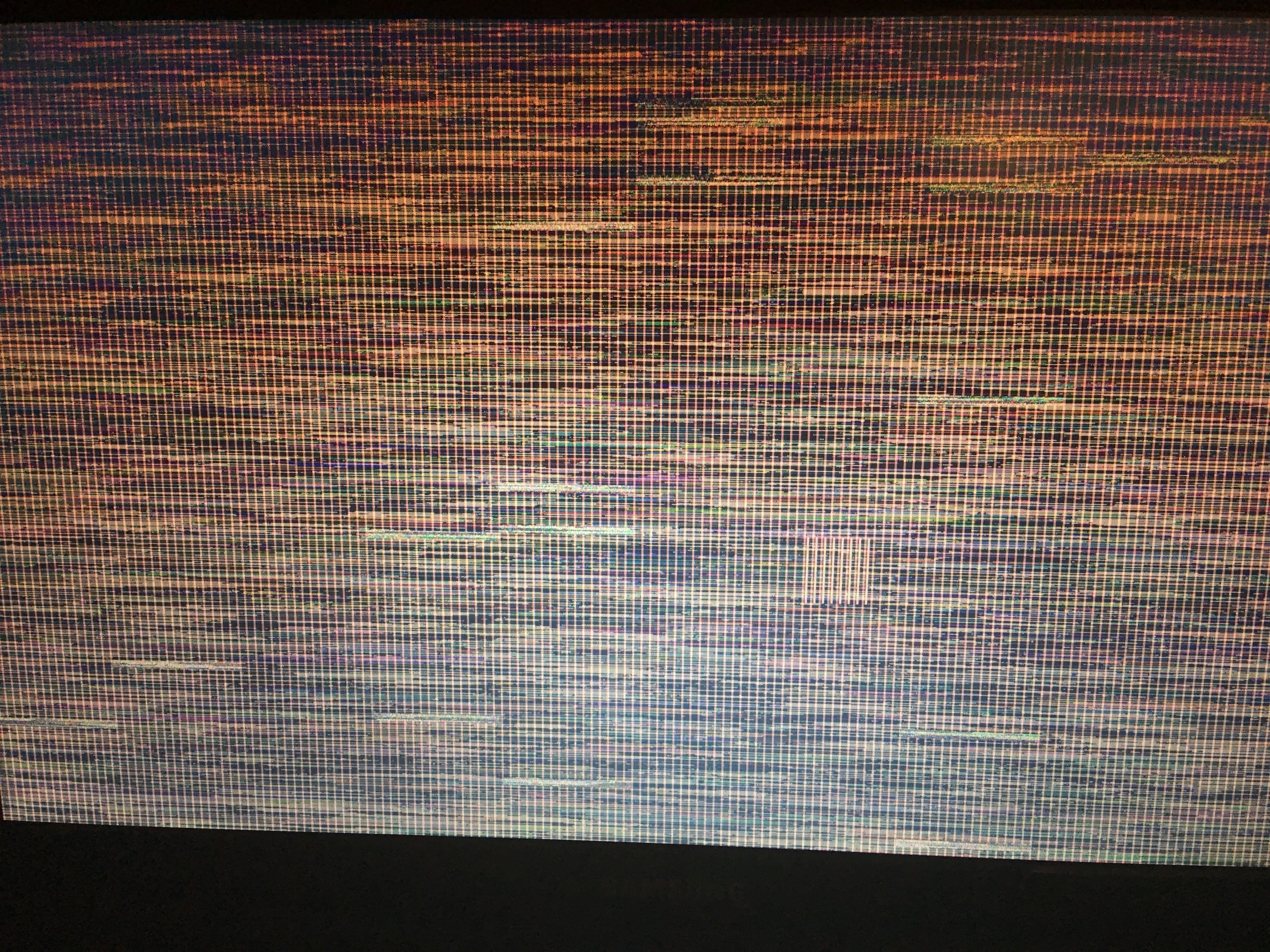

    Samsung 300e - Migoczące paski i wzory na ekranie po uruchomieniuDzień dobry,
    Potrzebuję pomocy w sprawie usterki mojego laptopa - Samsunga 300e.
    Kiedy go uruchamiam pojawia się ekran Samsung, a potem uruchamianie Windows 10, po czym za każdym razem w różnym momencie (przed logowaniem, po logowaniu różnie) laptop zacina się, a zamiast ekranu migoczą różne paski, wzory itp. Takie jak na zdjęciu. Czym to może być spowodowane? Należy sprzęt oddać do naprawy czy może da się uporać z tym w domu? Jaki może być koszt naprawy?
    Dodam jeszcze, że sam ekran wydaje się funkcjonować poprawnie - z obserwacji wynika, że przy zamknięcou pokrywy gaśnie, a przy podnoszeniu włącza na nowo, niestety niezmiennie na paski/wzory.
    Być może ma to związek z kartą graficzną? Równolegle w czasie z tą usterką wyskoczył również błąd przy uruchamianiu The Sims 4, jakoby karta graficzna nie współpracowała z grą czg coś takiego, mimo iż do tej pory nic nie było zmieniane, ani gra nie przechodziła aktualizacji w tym czasie.
    Dziękuję za ewentualną pomoc :)Samsung 300e - Migoczące paski i wzory na ekranie po uruchomieniuSamsung 300e - Migoczące paski i wzory na ekranie po uruchomieniu
    Jeśli logo wyświetla się poprawnie a po próbie zainstalowania sterownika są śmieci na ekranie to problem jest z uszkodzoną kartą graficzną.
    Najprawdopodobniej to się stało w wyniku przegrzania.
    Możliwe że wystarczy reballing albo wymiana GPU (jeśli jest jako osobny chip).

    Reballing to loteria więc nie polecam. Podłącz tego samsunga dla pewności pod zew monitor lub telewizor, zobaczymy co ciekawego wyświetli.
