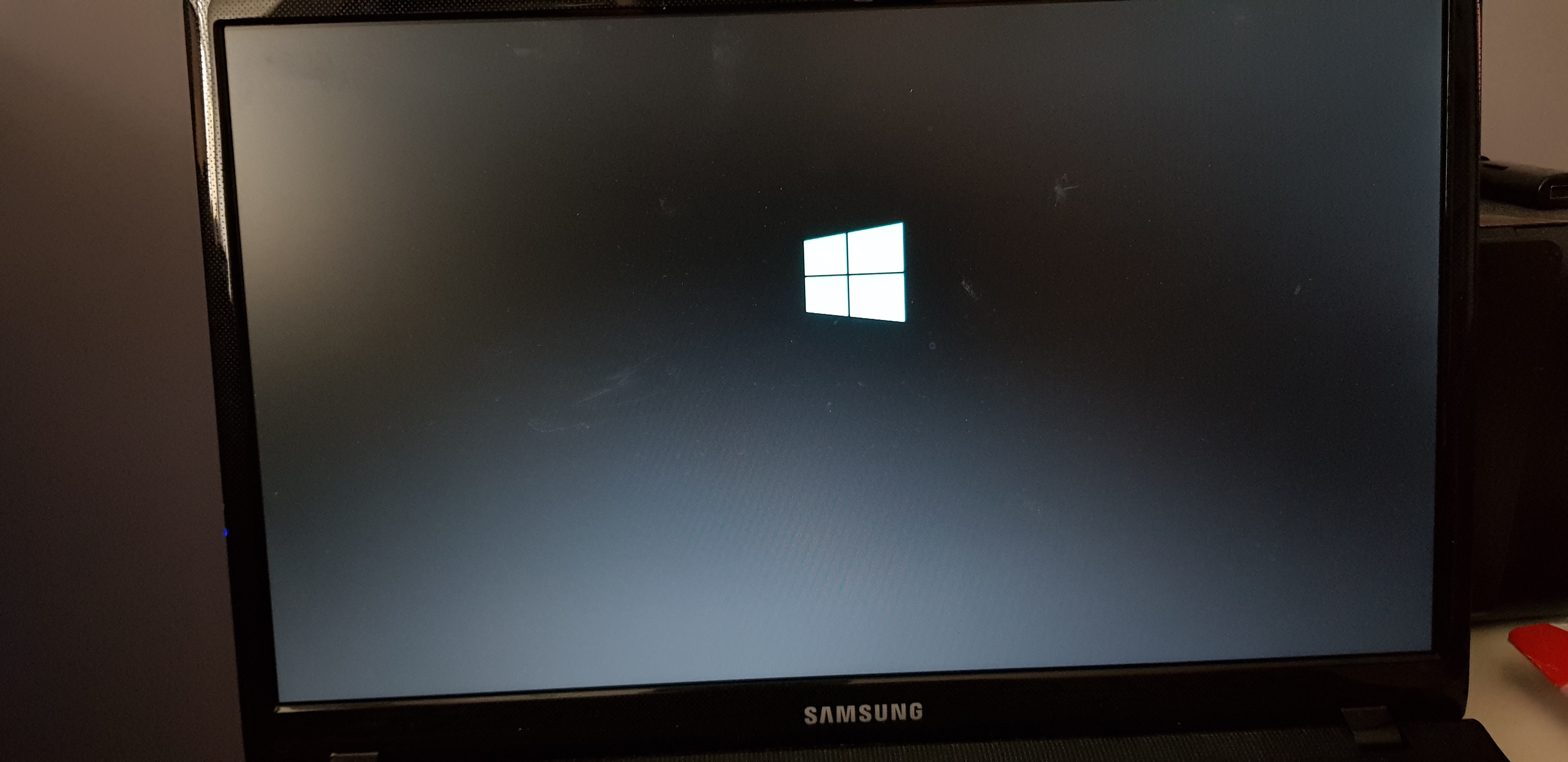

    Witam, mam problem z moim laptopem. Postanowiłem go przeczyścić z kurzu itp, rozebrałem obudowę przedmuchałem wnętrze, zmieniłem pasty i złożyłem z powrotem. Dokładnie od tego momentu pojawił się problem przy starcie, otóż gdy włączam lapka i startuje Win 10 na ułamek sekundy pojawiają się "kręcące kropki (ładowanie)" i następuje zawieszenie systemu. Kropki się zatrzymują i nie ma żadnej reakcji. Przytrzymuję przycisk power przez chwilę aby odciąć prąd i problemu nie ma. Dzieje się tak zawsze przy pierwszym włączeniu. Dodam że systemowo nic nie zmieniałem, tj tak jak mam system i pliki tak nic nie było formatowane. Po odpaleniu windowsa nie wyskakuje żaden błąd i wszystko działa normalnie, problem może i banalny ale trochę denerwuje. Laptop to Samsung 300E5C z dyskiem SSD. Proszę o jakąś wskazówkę gdzie może być problem

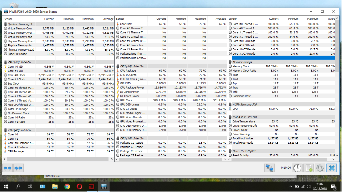

    Zamieść screena z HWiNFO z zakładki "sensors" po 10 minutach obciążenia =>

    Screen po 10 minutach pod obciążeniem procesora za pomocą OCCT 4.5.1. Diagnostyka windows pamięci ram nie wykazała żadnych błędów.

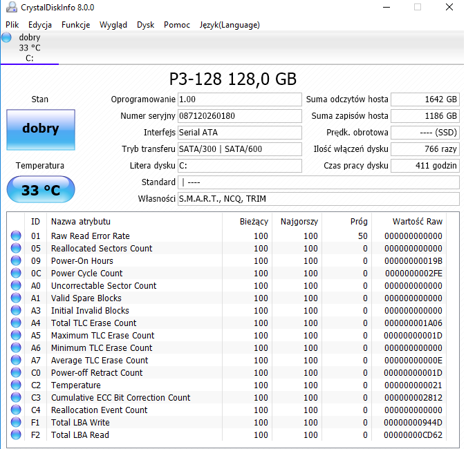

    Zamieść SMART z CrystalDiskInfo.

    Nic złego nie widzę w HWinfo, choć nie zamieściłeś pełnej listy.
    Temperatury ok.

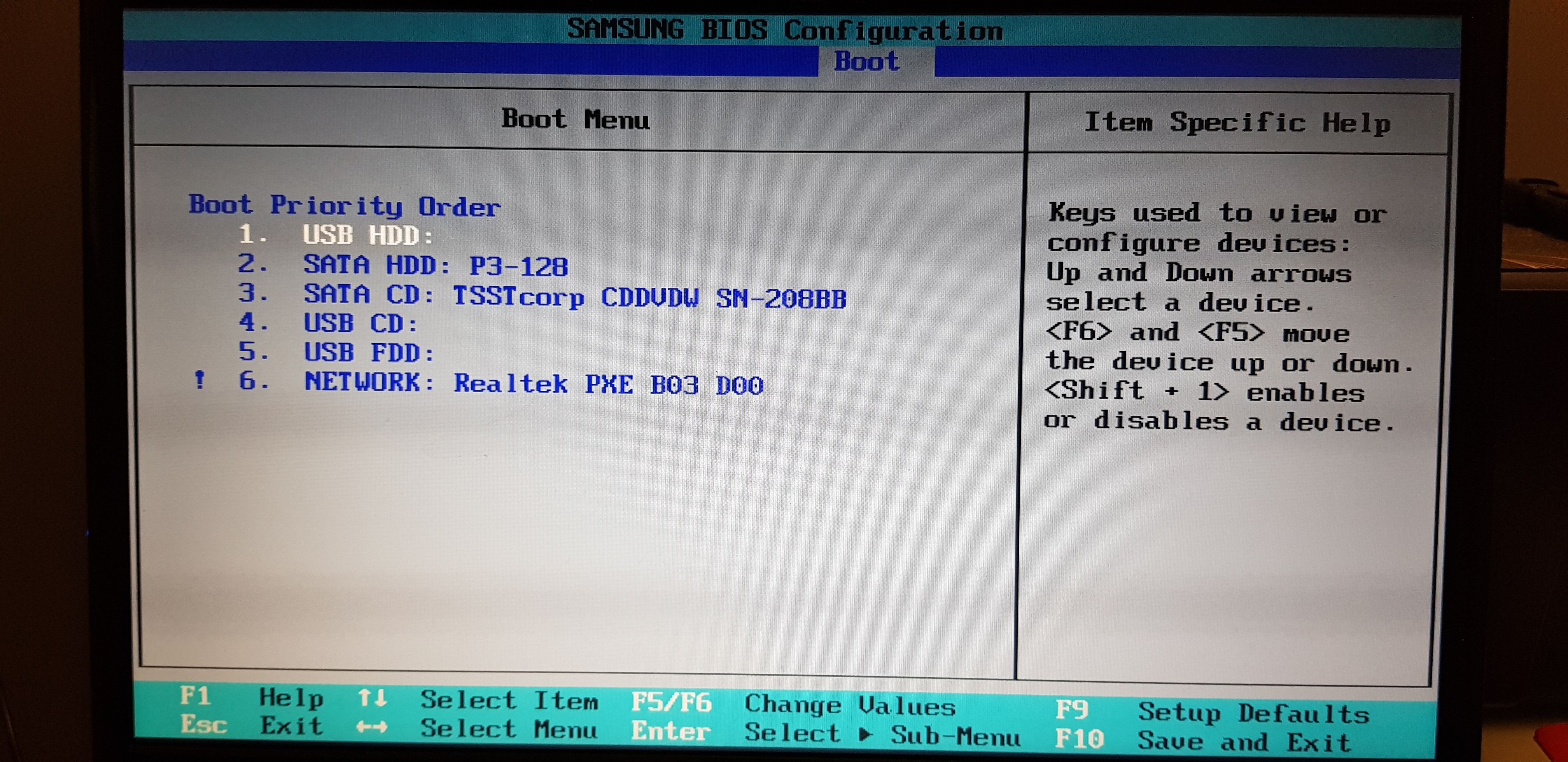

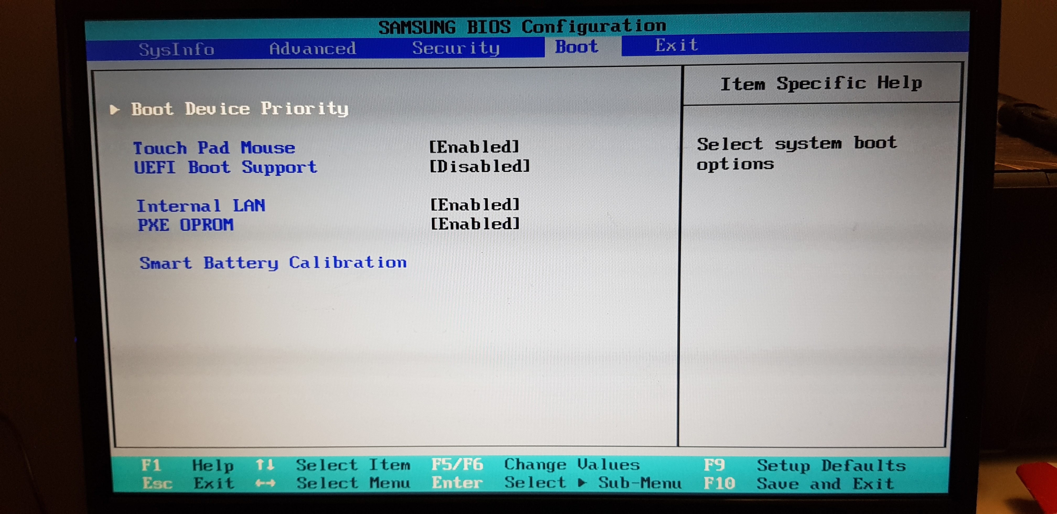

    Zamieść zakładkę Boot.

    Wrzucam screen z CrystalDiskInfo i zdjęcie zakładki Boot w biosie. Co do CMOS to nic nie resetowałem podobnie z pamięcią RAM, kość nie była wyjmowana.

    Przełącz:
    PXE OPROM na Disabled
    UEFI boot support na Enabled
    Boot Priority order... oczywiście P3-128 na samą górę za pomocą F5/F6.
    F10 + Enter
    Powinno działać. ;|

    Zmieniłem ustawienia ale problem dalej występuje, sam się nie resetuje tylko zalicza zwiechę przy starcie.
    Np w tym momencie, wiatrak wyje jak by coś robił i nic się na ekranie nie dzieje.
