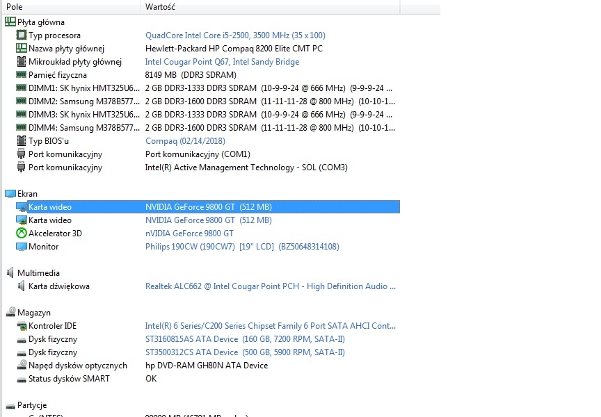

    Witam. Podepnę się do tematu. Czy takie coś z oryginalnym zasilaczem 320 W udźwignie mi kartę graficzną gtx 660?
    Czy GTX 660 będzie kompatybilny z HP Elite 8200 przy zasilaczu 320W?

    Zasilacz ma dwie linie 16A, z czego jedna jest dedykowana na procesor, druga dla reszty sprzętu. Na wszystko bez procesora i grafiki warto zarezerwować ~50W (~4A), co zostawi 12A na kartę. To około 144W, karta potrzebuje do 140W. Możesz kombinować z zasilaniem (karta wymaga 1x6pin, a zasilacz nie ma takiej wtyczki). Molexów ma nie za dużo, a do takiej karty wypadałoby z podwójnego molexa pociągnąć zasilanie (chociaż nie jestem pewien, czy ten zasilacz dysponuje takim nadmiarem). Ewentualnie z 2x SATA na PCIe 6pin są przejściówki, chociaż warto pamiętać, że formalne ograniczenie na wtyku SATA to 4.5A na linię, czyli w przypadku 12V będzie to 54W na jeden wtyk SATA - z dwóch wtyków możemy czerpać (formalnie) góra 108W.
    Ogólnie komputery biurowe średnio nadają się pod taką rozbudowę. Już widać kilka problemów na starcie. Lepiej byłoby dobrać kartę o niższym poborze prądu i nie wymagającą dodatkowego zasilania (np GTX1050Ti, GTX1050).

    Tak, jeśli chodzi o zasilanie. Slot, o ile jest to wersja Tower ma wydajność 75W, co wystarczy dla GTX1050. Jeśli masz wersję SFF, to slot ma wydajność 25W, więc wtedy jedynie karta zasilana z dodatkowego źródła.
