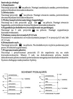

    Wrzuć schemat tej centralki ale pewnie masz ustawiony długi impuls dlatego tak masz.
  • #7 17365008
    Madmike1241
    Poziom 6  
    Posty: 14

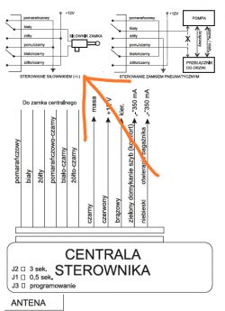

    Seat Leon 1M 2001 1.9tdi - uniwersalny zamek centralnySeat Leon 1M 2001 1.9tdi - uniwersalny zamek centralny
    takie coś mam z zestawu, strzałka zaznaczyłem w jaki sposób mam to podłączone
  • #8 17365015
    piotrekwoj1
    Posty: 10340
    Pomógł: 930
    Ocena: 3365
    Siłowniki oryginalne czy dokładane? Zmień czas sterowania.

    #10 17365022
    piotrekwoj1
    Posty: 10340
    Pomógł: 930
    Ocena: 3365
    Spójrz w instrukcję którą wkleiłeś , na 90% masz to źle podłączone.
  • #11 17365051
    Madmike1241
    Poziom 6  
    Posty: 14
    Mam to podłączone dosłownie tak jak na schemacie, kilka razy sprawdzane. Pomarańczowy, pomarańczowo-czarny razem z masą centralki, żółty, żółto-czarny razem z plusem centralki, zamykanie na zamykanie i otwieranie na otwieranie

    Jeżeli jest to fabryczny centralny zamek to połączenie zgodnie ze wskazanym rysunkiem jest błędne. Musisz skonfigurować połączenie centralki na sterowanie dwoma minusami i wpiąć je w sterowanie siłownika przednich najlepiej lewych drzwi.

    Czyli z tego co rozumiem, muszę wypiąć żółty, żółto-czarny z plusa a zamykanie i otwieranie mam wpiąć na siłownik? a nie w te kable co idą od kostki (zamykanie i otwieranie)?

    Masz je odpiąć z plusa i połączyć z masą, pomarańczowe nieprzydatne, biały i biało czarny to będzie sterowanie centralnym zamkiem lecz na pewno musisz odłączyć je w tej chwili od instalacji bo masz źle podłączone.

    Biały i biało - czarny gdzie dokładnie wpiąć? czy zostawić je na miejscu? bo obecnie zamykanie mam na żółto zielonym a otwieranie na niebiesko żółtym - te przewody w drzwiach zamykają i otwieraja
    edit : dzięki za pomoc 😁! winowacja były te żółte na plusie, pomarańczowe trzeba było usunąć, tak jak pisałeś.
