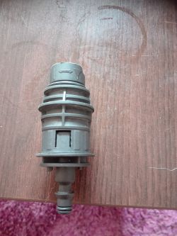

    Witam, szukalem ale nie znalazłem. Mam problem z dyszą regulowaną myjki Lavor.
    Myłem w kwietniu jak przyszła myjka taras i polbruk wszystko bylo ok do momentu jak wczoraj chcialem wyprać dywany. Chwilę tylko było ciśnienie potem nic i za jakiś czas znów na 2 sek jest cisnienie. Nie mam pojecia ja i czy ja wyczyścić i rozebrać w zalaczeniu zdjęcie.
    Z góry dziękuję za pomoc.

    udało się rozwiazać problem z dysza?
    mam identycznie taki sam problem.

    Na innych dyszach jest ok? Jeśli tak to najprawdopodobniej ta się czymś przytkała. W komplecie powinieneś mieć taki cienki drucik do przetykania. Spróbuj.

    próbowałem przetykać cienkim drucikiem, ale nadal daleko od optymalnego działania. hmm zalałem to wd40 może to jakiś nalot rdzy. dysza turbo działa bez zarzutów. Natomiast dysza do podawnia chemi też pracuje na bardzo niskim ciśnieniu, czy tak ma być?

    Skoro turbo działa bez zarzutów to wina leży po stronie dyszy. U mnie dysza od chemii pracuje na niskim ciśnieniu, tak ma być.

    pokombinuję jeszcze z ta dysza, spróbuję jeszcze przetykać drucikiem, kiedy próbuję w nia dmuchać niestety nie da rady. Wnioskuję, że coś w niej jest. Spróbuje jeszcze strumieniem powietrza pod wysokim ciśnieniem \kompresorem\.

    A działa regulacja strumienia wody? Może tu tkwi problem.
