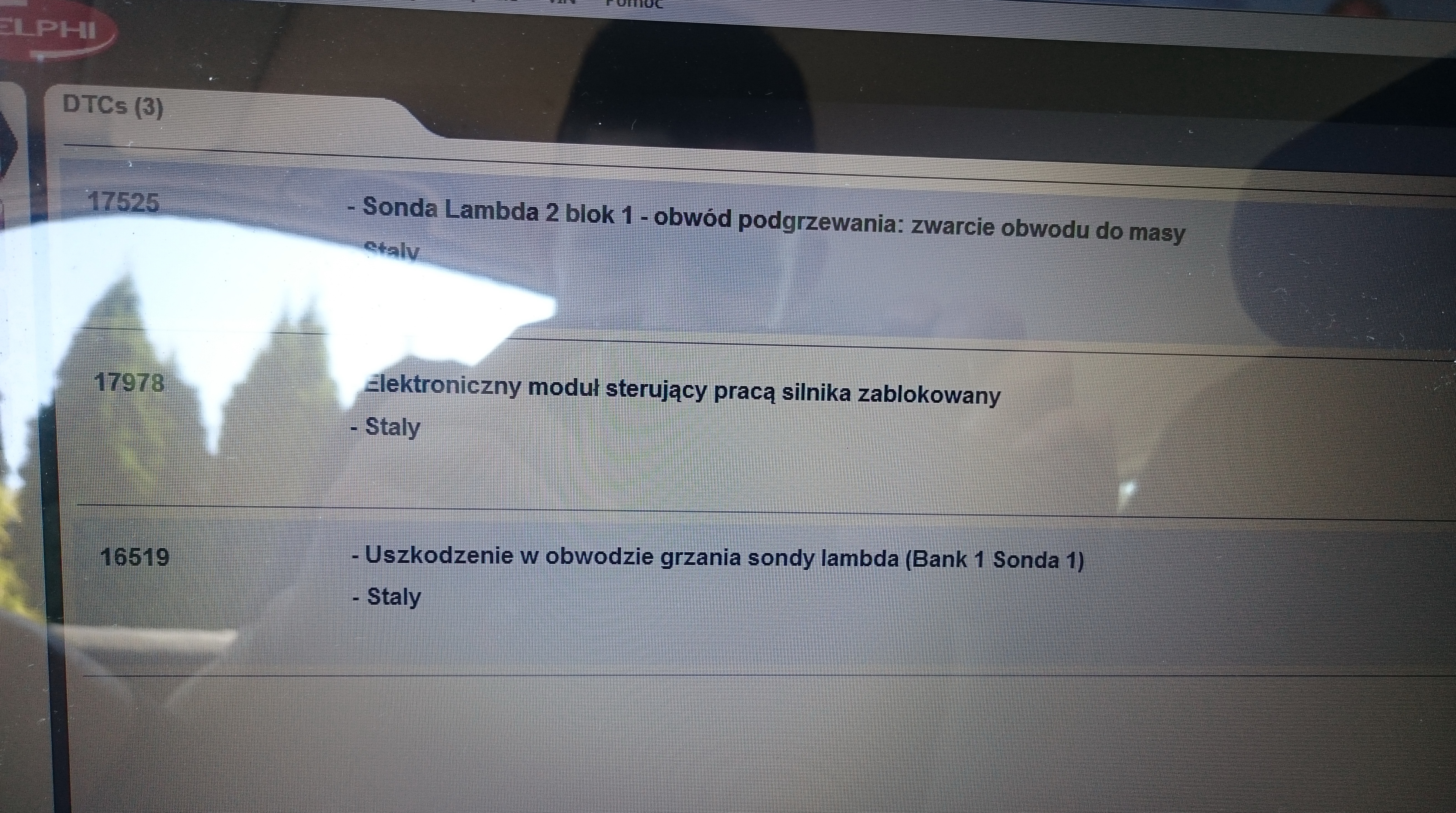

    Jakiś czas temu podpiąłem komputer i wyskoczyły mi 2 błędy że są obie sondy do wymiany, a mianowicie podgrzewanie sondy lambda 2 blok 1 oraz blok 2 ; przerwa w obwodzie, stały, błąd 17526 oraz 17524.
    Więc zainwestowałem w 2 sondy. Jedna nowa 4 pinowa NGK , druga uzywana 6 pinowa w dobrym stanie)
    Po odkręceniu tych sond. Okazało się że ktoś już do tej drugiej (4 pinowej) paluszku swoje wkładał i próbował kabelek czarny na skrętkę łączyć więc tą skrętkę ja rozplotłem i połączyłem tak jak to powinno być konektorkiem zasiskowym (z racji tego że kable od sond nie chcą się lutować). Po czym kupiłem nową sondę markowej firmy NGK i połączyłem jak to ma być fachowo wszystkie kabelki, oczywiście każdy oddzielnie i oddzielnie zaizolowane termokurczliwą rurką.
    Po czym wymieniłem te 2 sondy, błędy wykasowałem, przejechałem się i podłączyłem ponownie komputer. I tu moje zdziwienie nastąpiło ogromne, bo zobaczyłem znowu te same błędy... (zdjęcia błędów w załączniku) Próbowałem kilka razy na zapłonie podłączyć tester i usunąć błędy, a później odpaliłem i wyskakiwały ponownie te błędy.
    VW Polo 1.4 MPI - Błędy 17526 i 17524 po wymianie sond lambda
    Proszę o jakieś propozycje co mogłem zrobić źle. Nie ukrywam że auto dużo pali dlatego też podjąłem się wymiany tych sond.

    Sprawdź przewody od sondy do ecu .
    Jak tam jest LPG sprawdź emulator lambdy .

    Bezpiecznik od grzałek sond ok? Napięcie na grzałki dochodzi?

    Włącz zapłon i na sondVW Polo 1.4 MPI - Błędy 17526 i 17524 po wymianie sond lambdaę 4 przewodową idzie napięcie ok 12 V

    Podłącz żarówki w obwody grzałek sond , jeżeli obwody sprawne to będą zaświecać się cyklicznie . Męczyłem kiedyś takie polo i okazało się że uszkodzenie sterownika w obwodzie drugiej sondy to taka ich przypadłość i ciężko znaleźć sprawny sterownik .

    Ok, temat zamykam. Byłem u elektronika pobawił się coś i naprawił. Nie bardzo był chętny powiedzieć co było nie tak. Ważne że usterka usunięta.
