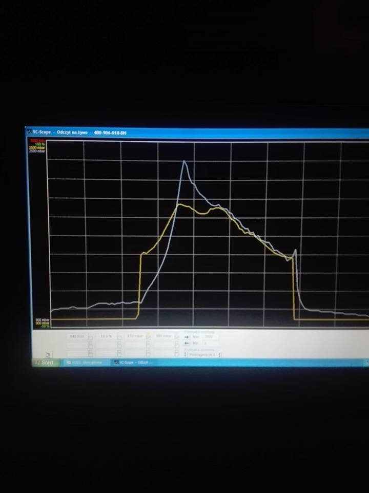

    Witam mam problem z passatem b5 fl 1,8t AWT. Wymieniłem w nim turbosprężarkę na regenerowana gdyż stara miała spory luz wzdłużny przez co brała olej. Przy okazji został usuniety wkład katalizatora gdyż był zapchany.
    I objaw jest taki że podczas przyśpieczania w okolicach 2200 jest duża moc przez kilka sekund po czym spada i lekko wzrasta i juz pozniej normalnie.
    Dodam że stara turbosprężarka tego problemu nie miała.
    Wymieniony został zawór n75 oraz zawór dv co nie przyniosło poprawy.
    Dodaje wykres z vcds z grupu 115

    HONDA1969
    Posty: 113
    Ocena: 27
    Jesteś pewien do do wywarzenia turbiny, gometri i szczelności układu, niejednokrotnie robią to źle. Raz miałem w przewodzie dziurkę wielkości szpilki i dostawało podobnego efektu. Przy ładowaniu turbina wręcz strzelała robiła dziurę i startowała ponownie.

    patryk44gks
    Posty: 226
    Pomógł: 11
    Ocena: 74
    Uklad wyglada na calkiem szczelny a dwa nie ma tam zmiennej geometri turbinybjest zawor WG i on steruje iloscia spalin trafiajacych na wirnik turboaprezarki
