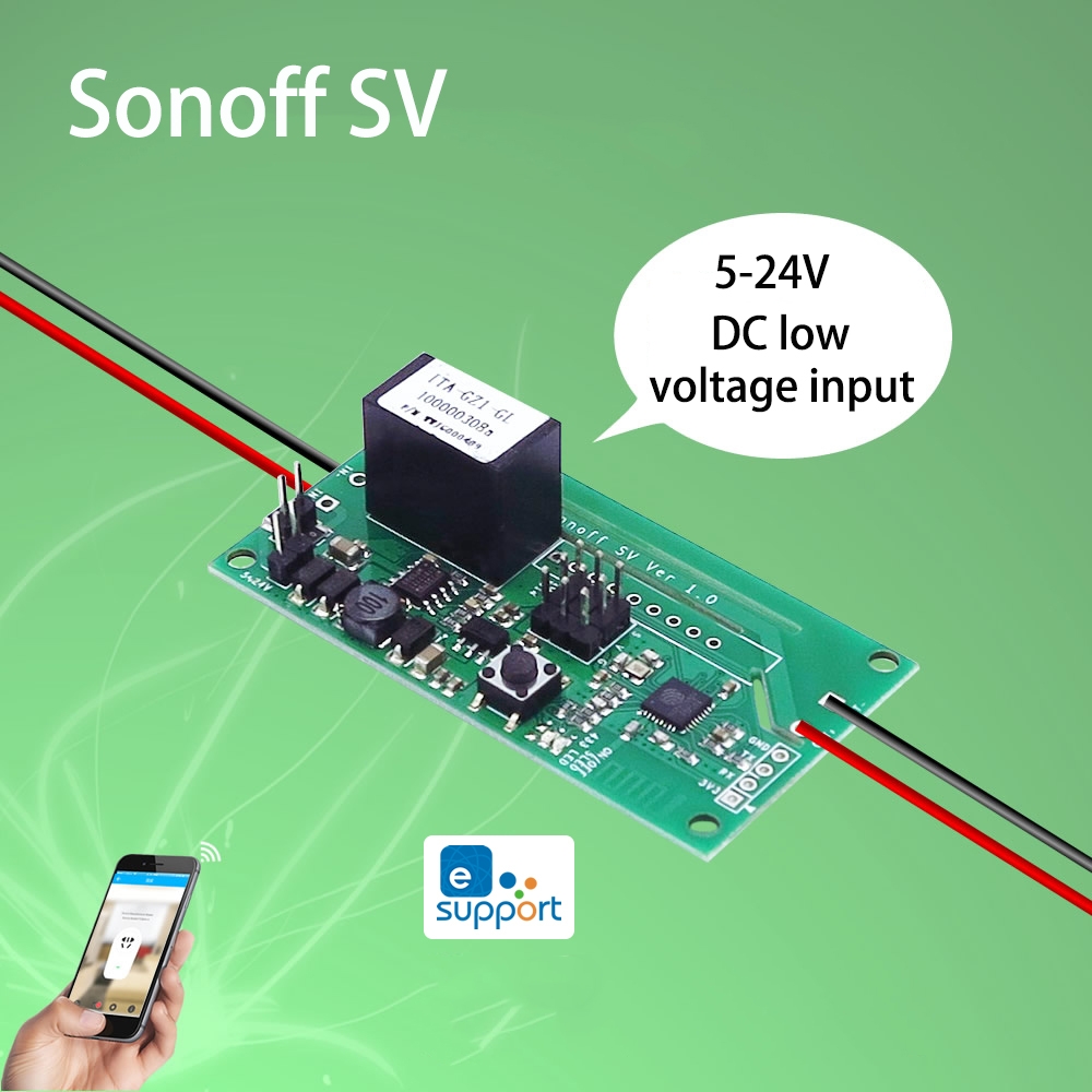

    Witam posiadam napęd do bramy faac 740 o takim schemacie :
    schemat
    oraz moduł wifi
    Jak podłączyć pmoduł wifi do centrali sterującej ?
    Jak mam podłączyć moduł pod centrale sterującą bramy ?
    Zasilanie port 8 i 9 ?
    Wyjście port 1 i 7 ?

    bartol987 napisał:
    Zasilanie port 8 i 7 ?
    8 i 7 to zdublowany minus zasilania. 9 i 10 to plus zasilania (24V). Chyba już wiesz jak masz to podłączyć?

    Witam .
    Zasilanie modułu (8 i 9) z centrali ,wyjście OPEN A i 7.

    Jeżeli chcesz sterować funkcją sterowania bramą (A), to oczywiście podłączasz się równolegle do przycisku sterowania bezpośredniego, czyli 1 i 7 (8).
    Możesz mieć więcej przycisków plus oczywiście odbiornik (radio). Zasada jest taka, że wszystko łączysz równolegle. Oczywiście także posiadany przez ciebie moduł WiFi. Zasada jest tylko jedna, że impuls ma być jeden krótki ale to chyba oczywiste.
