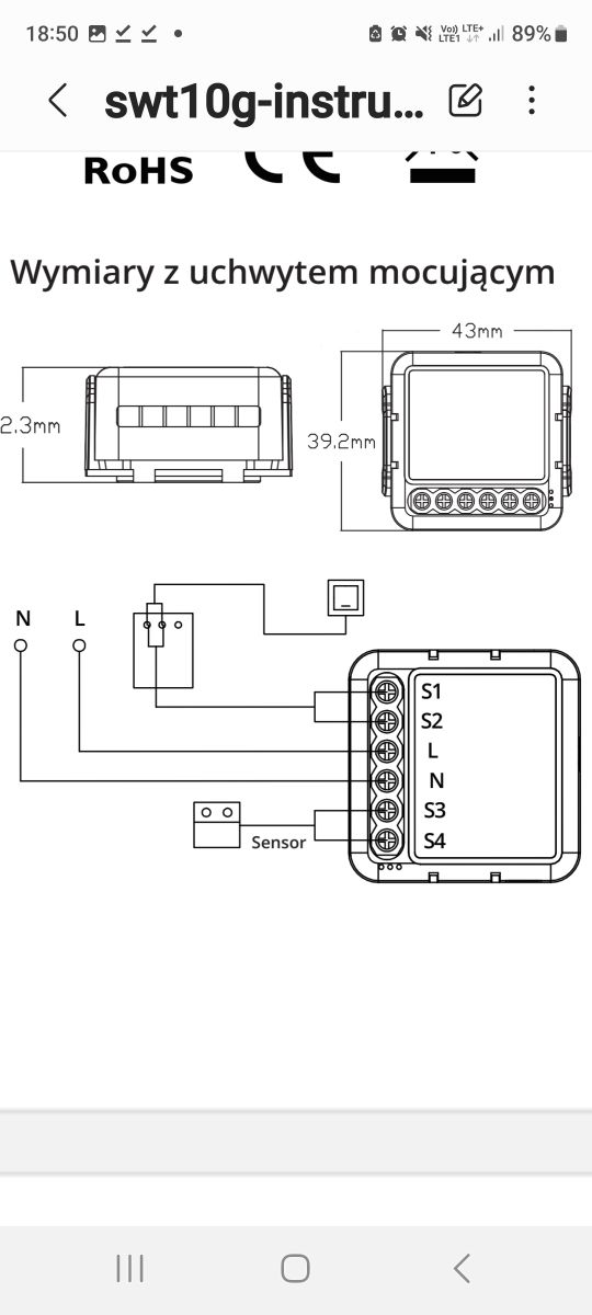

    Marioamator wrote:
    czy ktoś podłączał do tego moduł wifi oxt bo nie wiem w co podłączyć styki s3 s4 jako sensor
    Moduł Wi-Fi, jego styki S1 i S2 podłączasz równolegle z przyciskiem dzwonkowym, czyli pod 1 i 7, natomiast sensor czyli pod przyciski S3 i S4 modułu WiFi podłączasz kontaktron dla uzyskania w aplikacji info o stanie bramy, otwarta/zamknięta.
    Kontaktron, jego część z kabelkami montujesz na nieruchomej części bramy i podłączasz jak napisałem wyżej pod S3 i S4 modułu, magnes natomiast pod ruchomą część bramy równolegle do części z kabelkami, odległość między nimi to kilka mm, opisane to będzie w instrukcji kontaktronu.

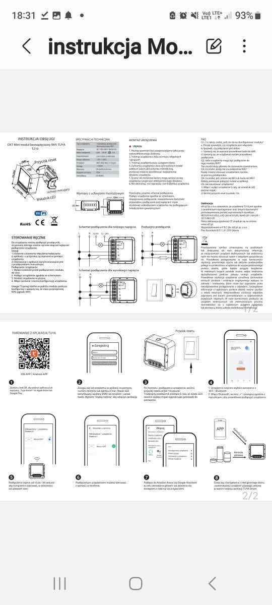

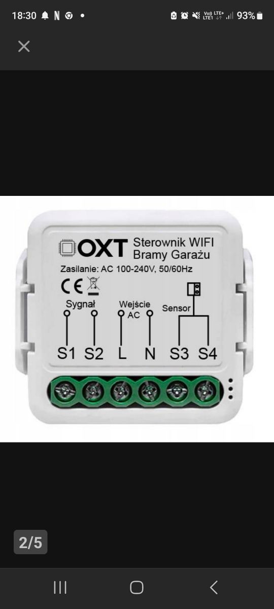

    Mam takie coś
    Sterownik WiFi do bramy garażowej marki OXT
    I taką instrukcję
    Instrukcja obsługi modułu bezprzewodowego WiFi TUYA.
    Przepraszam, to nie ta instrukcja!!!
    Schemat podłączenia urządzenia z czujnikiem oraz wymiary obudowy.
    Piszę tylko, żeby podłączyć wg schematu i to wszystko. Właśnie się dowiedziałem, że można to kupić z sensorem w komplecie. Ale sprzedawca chyba sprzedał go bez, bo chyba wie, jak go podłączyć. Niestety polityka tej firmy jest taka, że trzeba się zapisać na pomoc techniczną, wypełnić 1000 warunków i dopiero oddzwonią........ we wtorek po 14.

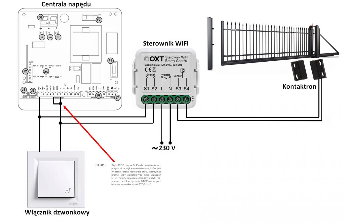

    Marioamator wrote:
    Niestety polityka tej firmy jest taka że trzeba się zapisać na pomoc techniczną
    I po co to, podłączenie jest prostsze niż budowa cepa, wszystko Ci opisałem, krok po kroku, a Ty kombinujesz jak koń pod górkę, dla pewności masz schemat.
    Schemat podłączenia centrali napędu, sterownika WiFi i włącznika dzwonkowego.
