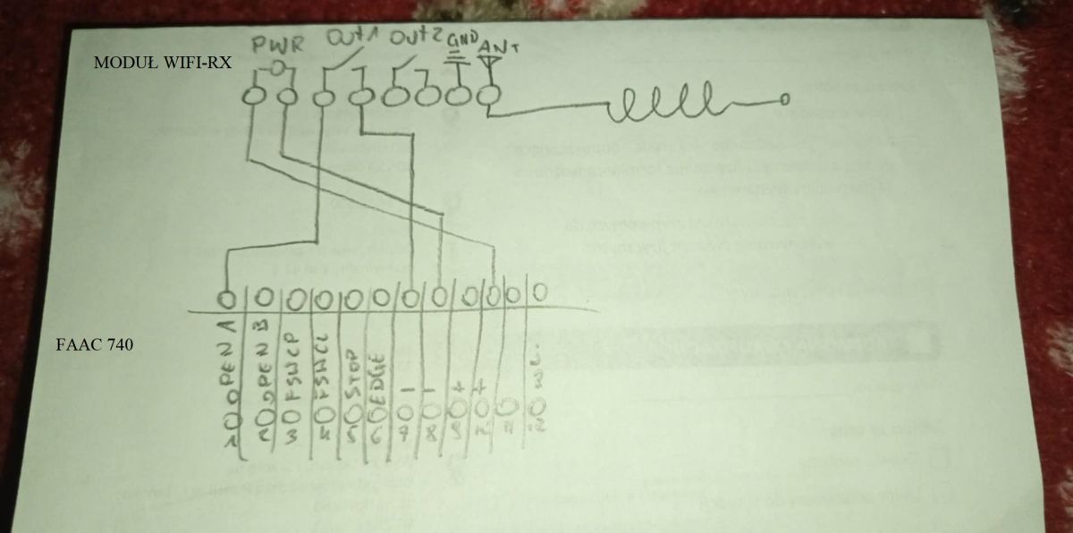

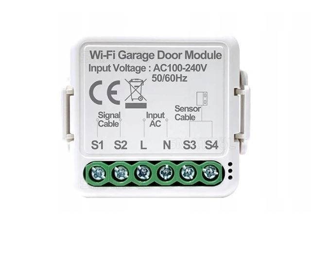

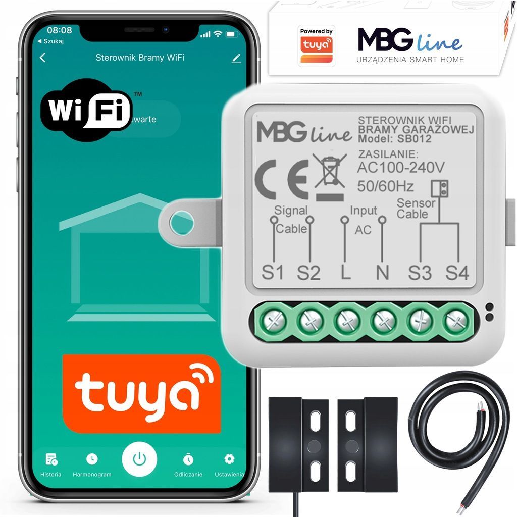

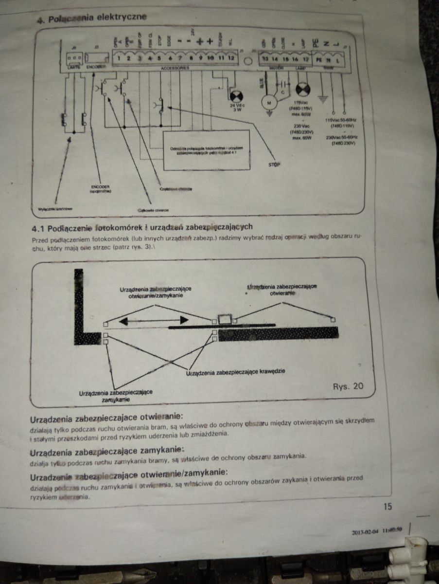

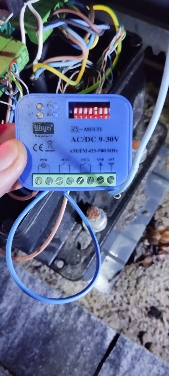

Dyskusja dotyczy podłączenia przekaźnika Wi-Fi rx-multi do napędu bramy FAAC 740. Podstawowa konfiguracja wymaga podłączenia wyjścia przekaźnika (OUT1) do zacisków 1 i 7 centralki napędu, zasilania modułu z zacisków 8 (minus) i 10 (plus) napędu oraz prawidłowego ustawienia mikroprzełączników w module. Uruchomienie bramy następuje poprzez podanie sygnału minusowego z zacisku 7 napędu przez styki przekaźnika na wejście 1 napędu. Możliwe jest także podłączenie drugiego kanału QUT2 do zacisków 2 i 7 dla funkcji otwarcia częściowego. W celu monitorowania stanu bramy (otwarta/zamknięta) konieczne jest zastosowanie innego modułu Wi-Fi z wejściem na kontaktron, gdyż rx-multi nie posiada takiej funkcjonalności. Dyskutowano również o kompatybilności z systemem HomeLink w samochodzie, gdzie wymagana jest zgodność pilota i odbiornika z protokołami HomeLink, co w przypadku rx-multi jest ograniczone. Schematy podłączenia i zasady działania zostały wyjaśnione na podstawie załączonych zdjęć i instrukcji, podkreślając konieczność poprawnego połączenia przewodów zasilania i sygnałowych oraz konfiguracji modułu.
