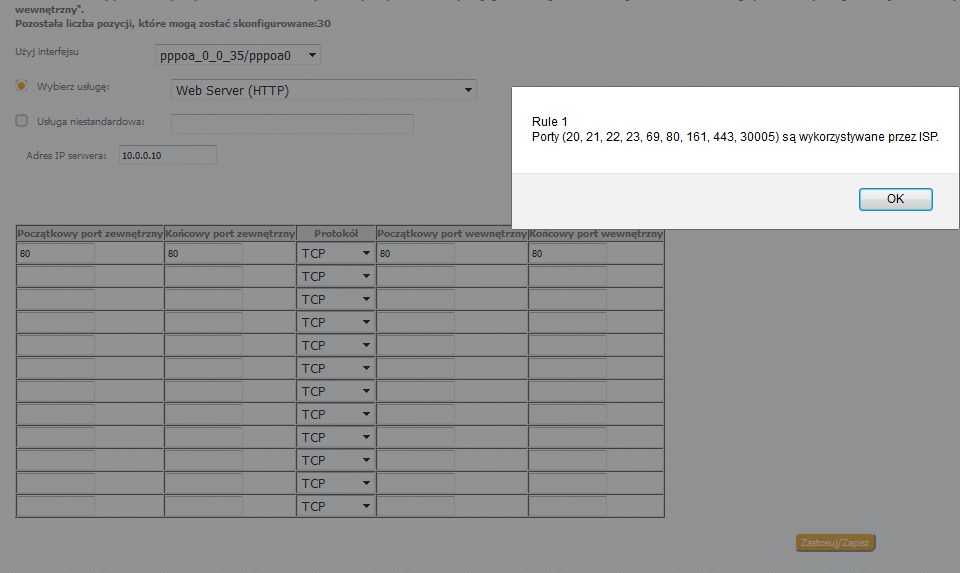

    Witam, po burzy padł mi router. Internet mam z sieci Orange DSL,router Comtrend adres sieci 10.0.0.1. Rejestrator firmy BCS, próbuję wg poradnika
    https://www.sklep-bcs.pl/aktualnosci,58,podgl...rnet_-_skonfiguruj_prace_rejestratora_w_sieci
    ale mam problem z portem 80 (gdy go ustawiam, komunikat, że jest wykorzystywany przez ISP)
    Konfiguracja portów w rejestratorze BCS po burzy - problem z portem 80

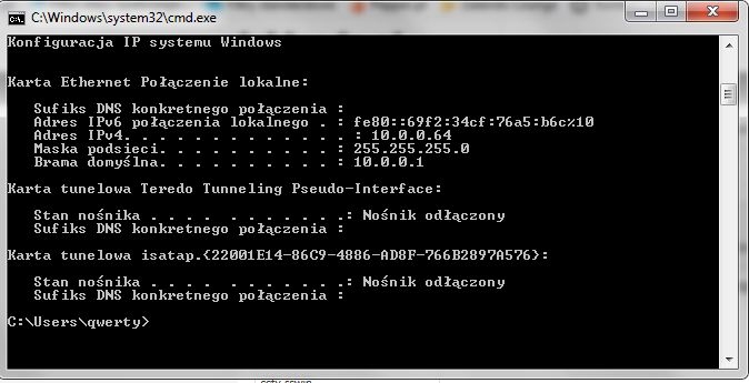

    Ipconfig pokazuje:
    Nie wiem czy tu coś nie jest pokręcone?

    Witaj.
    Jeśli w rejestratorze masz ustawiony adres 10.0.0.10 to przekieruj te porty: 37777, 37778, 80 i 554 na 10.0.0.10. Możesz też port 80 w rejestratorze zmienić na 8080 i też go przekierować bo może mieć konflikt z routerem.

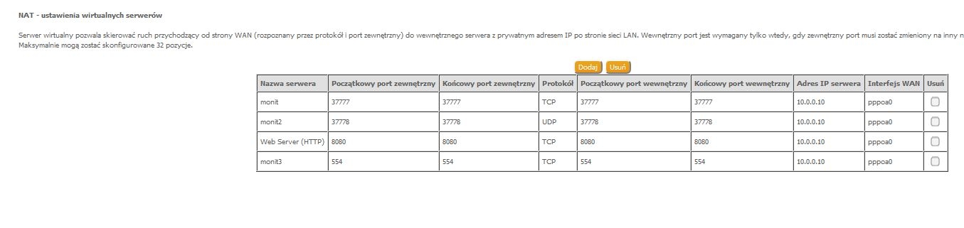

    jacent1 napisał:
    Witaj.
    Jako wirtualne serwery coś takiego?

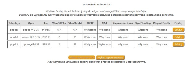

    Zmieniłem HTTP na 8080 na rejestratorze, ustawiłem to co powyżej i coś jeszcze nie działa
    Wan tak wygląda:

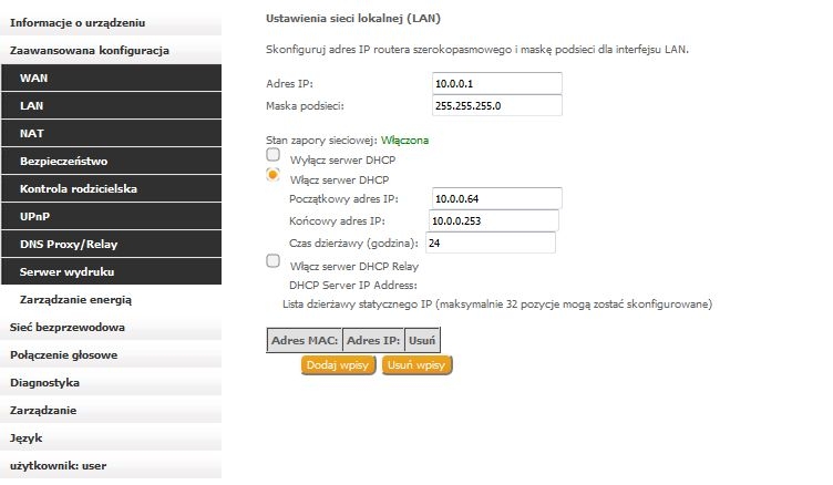

    jak mam tak wirtualne serwery ustawione jak powyżej i wchodzę na 10.0.0.10:8080 to wyskakuje mi w IE wyszukiwarka BING a w Firefoxie nic nie otwiera
    a dobrze to jest, że serwer początkowy adres to 10.0.0.64? jak tu:Konfiguracja portów w rejestratorze BCS po burzy - problem z portem 80

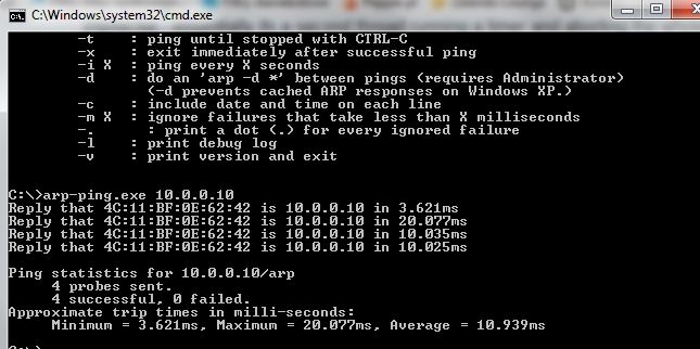

    Problem masz w rejestratorze, może pomyśl o przywróceniu ustawień fabrycznych i ponownej konfiguracji. Najpierw możesz na komputerze ustawić na sztywno adres 10.0.0.100 i bez routera (kabel od komputera bezpośrednio do rejestratora) spróbować czy wejdziesz do menu.
    A rejestrator na pingi odpowiada?
