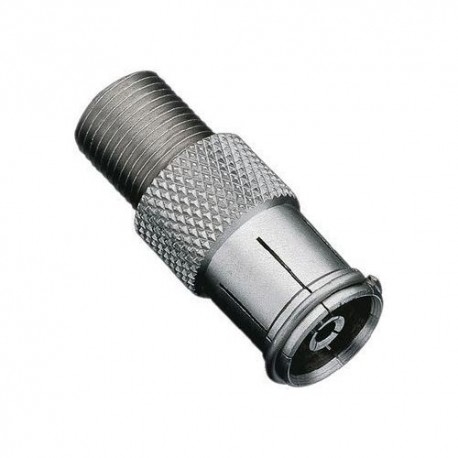

    mam takie pytanie. Kupiłem takie gniazdo:
    https://www.kontakt-simon.com.pl/pl/Katalog/786/621/4706,DASK-01-11.html#product
    i teraz jak mam je podłączyć z kablem od anteny. Tu jest jeszcze instrukcja obsługi:
    https://ekatalog.kontakt-simon.com.pl/downloa...20Antenowe%20R-TV-SAT%20Koncowe%20Simon54.pdf
    ale muszę przyznać, że się na tym nie znam i wiele mi to nie mówi. Obecnie mam tylko telewizję naziemną, czyi leci mi kabel antenowy do anteny na dachu i w jaki sposób mam je podłączyć z tym gniazdem, skoro ono ma wyjście jeszcze na radio i telewizję satelitarną, a wejście z tyłu ma tylko jedno. A więc jeżeli chcę podłączyć tylko kabel od tv naziemnej to jak to trzeba zrobić, a jak bym jeszcze kiedyś chciał podłączyć do niego tv satelitarną to co wówczas trzeba zmienić?

    W instrukcji jest ładnie pokazane i opisane od zarobienia końcówki kabla po końcowe skręcenie gniazda. W przypadku podłączenia w przyszłości sygnału satelitarnego trzeba będzie użyć sumatora rtv/sat.

    To gniazdo jest przystosowane do montażu w blokach gdzie sygnaly TV, SAT i radio idą przez sumator a później pojedynczym przewodem do każdego mieszkania. Tu masz to opisane https://www.elektroda.pl/rtvforum/topic2213917.html.

    Ma antenę DVB-T i to go interesuje. Podłączasz do wejścia w gnieździe a wyjście na TV z gniazda TV. Na przewód zarrobiona wtyk F i do kompletu to Podłączenie gniazda antenowego
    W przyszłości do SAT potrzebny sumator RTV-SAT, np. Podłączenie gniazda antenowego
