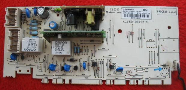

    Proszę o pomoc w zmywarce Ariston uszkodzona była cewka od otwierania zasobnika i uszkodził się triak sterujący cewką. Został tak uszkodzony, że nie widać oznaczenia. Na płytce zaznaczyłem strzałką i jest oznaczenie 0008. Moja prośba jakie oznaczenie ma triak?
    • Zmywarka Ariston LDF12314 - Uszkodzony triak na module IMG_0067.JPG (44.1 KB) Musisz być zalogowany, aby pobrać ten załącznik.
    Proszę, a jego oznaczenia to: ACS108-6S lub ACS108-5S różnicę pokazałem na obrazku :D
