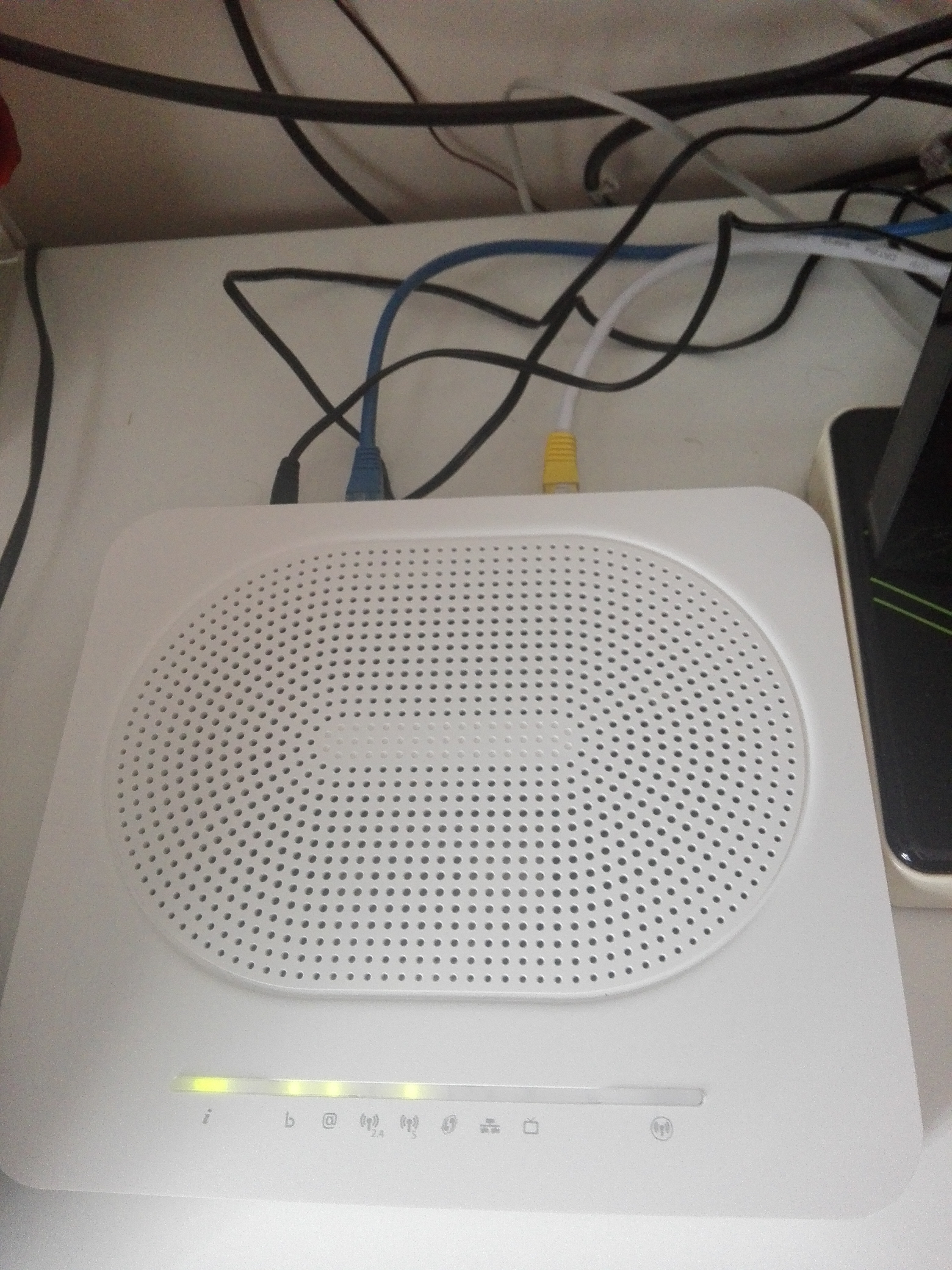

    Słuchajcie mieszkam w UK i zmieniłem internet normalny (14 Mb/s kablowy) na światłowód od tego samego dostawcy (400 Mb/s) za dodatkową opłatą. No i mam problem... tzn. Przyjechali spece zamontowali dodatkowy router podpieli i pojechali (dziewczyna była w domu) wracam z pracy sprawdzam szybkość netu na 3-4 stronach i wychodzi 40-60 Mb/s. dzwonie za kilka dni do dostawcy internetu i opowiadam ta całą historie no i powiedzieli tak, że oni obiecują 400 Mb/s tylko na kablu sieciowym a nie przez wifi no ok rozumiem, lecz mu gadam, że laptop jest podpięty pod kabel, wyłączone wifi, nikt więcej nie używa netu, dwa razy wyłączałem router i takie tam. Zażądałem wizyty inżyniera bo inaczej rezygnuje z kontraktu z winny dostawcy. Przyjechał inżynier z swoim laptopem i jaja u niego wychodzi 400 Mb/s u mnie na tym samym kablu 43 Mb/s. Laptop kilka dni temu został sformatowany i zainstalowany nowy windows 7, żeby nie wkręcał mi inżynier, że wirusy mam... Dodatkowo sprowadzaliśmy na telefonach i tablecie szybkość internetu i wychodziło 40-50 Mb/s tylko jego laptop ogarniał taką prędkość... Inżynier główkował chyba godzinę i powiedział, że nie ogarnia tego i porozmawia z managerem, że wrócę do poprzedniej stawki za standardowy internet a prędkość będzie taka jak jest czyli 40-50 Mb/s .

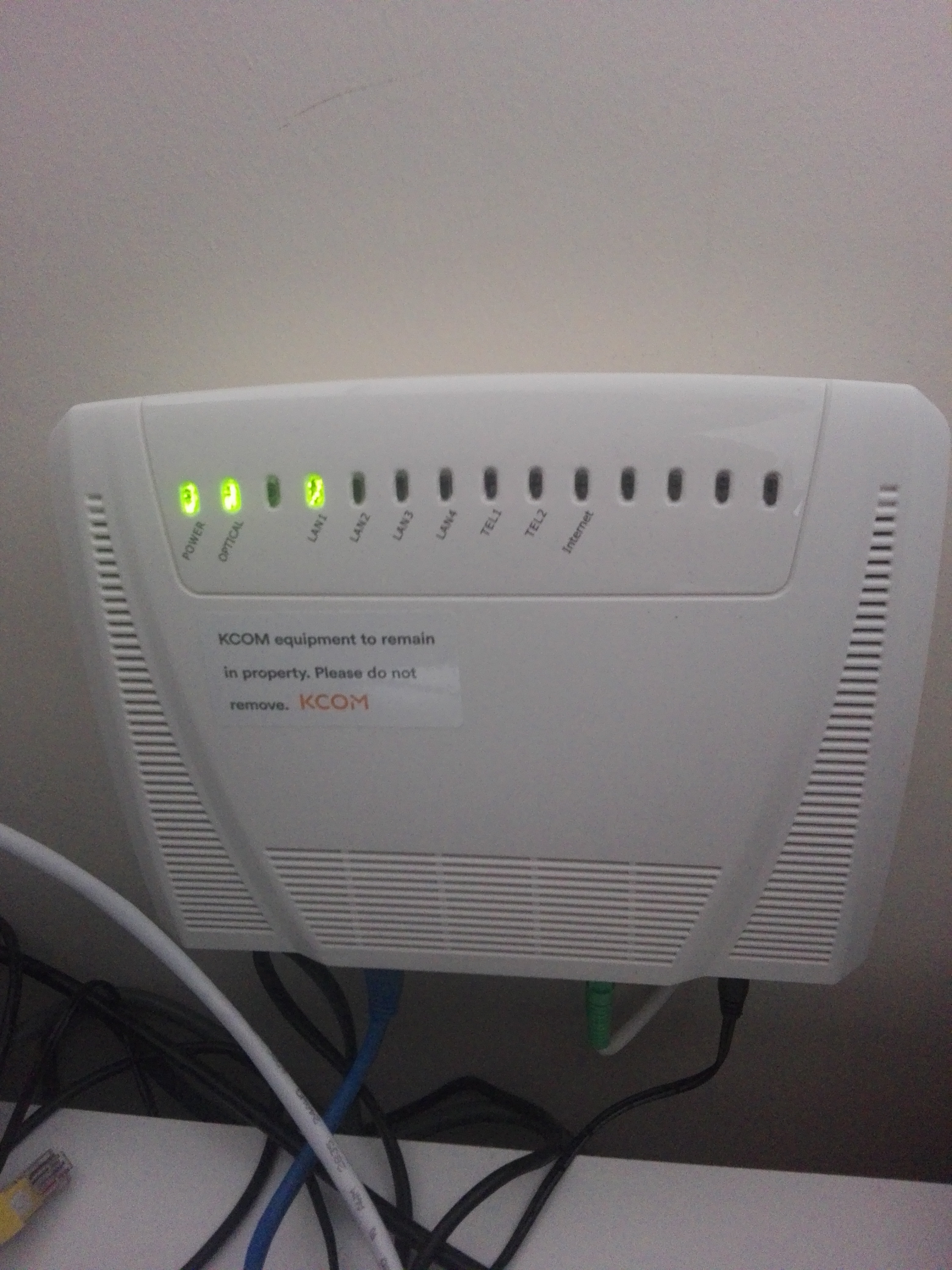

    Wiem tylko tyle, że zamontowali jeszcze jeden router, ale nazwy nie widzę bo jest przymocowany do ściany i z niego idzie kabel do tego drugiego . routera a później kabel leci do lapka. Chyba będę kupować nowego lapka czy jest ktoś pomocny, żeby wybrać mi laptopa z ebaya lub allegro bo za jakiś miesiąc i tak wracam do pl wiec mogę sobie go odebrać w PL i przywieść do UK jeśli będzie to opłacalny interes. Chodzi mi i lapka za 300funa.

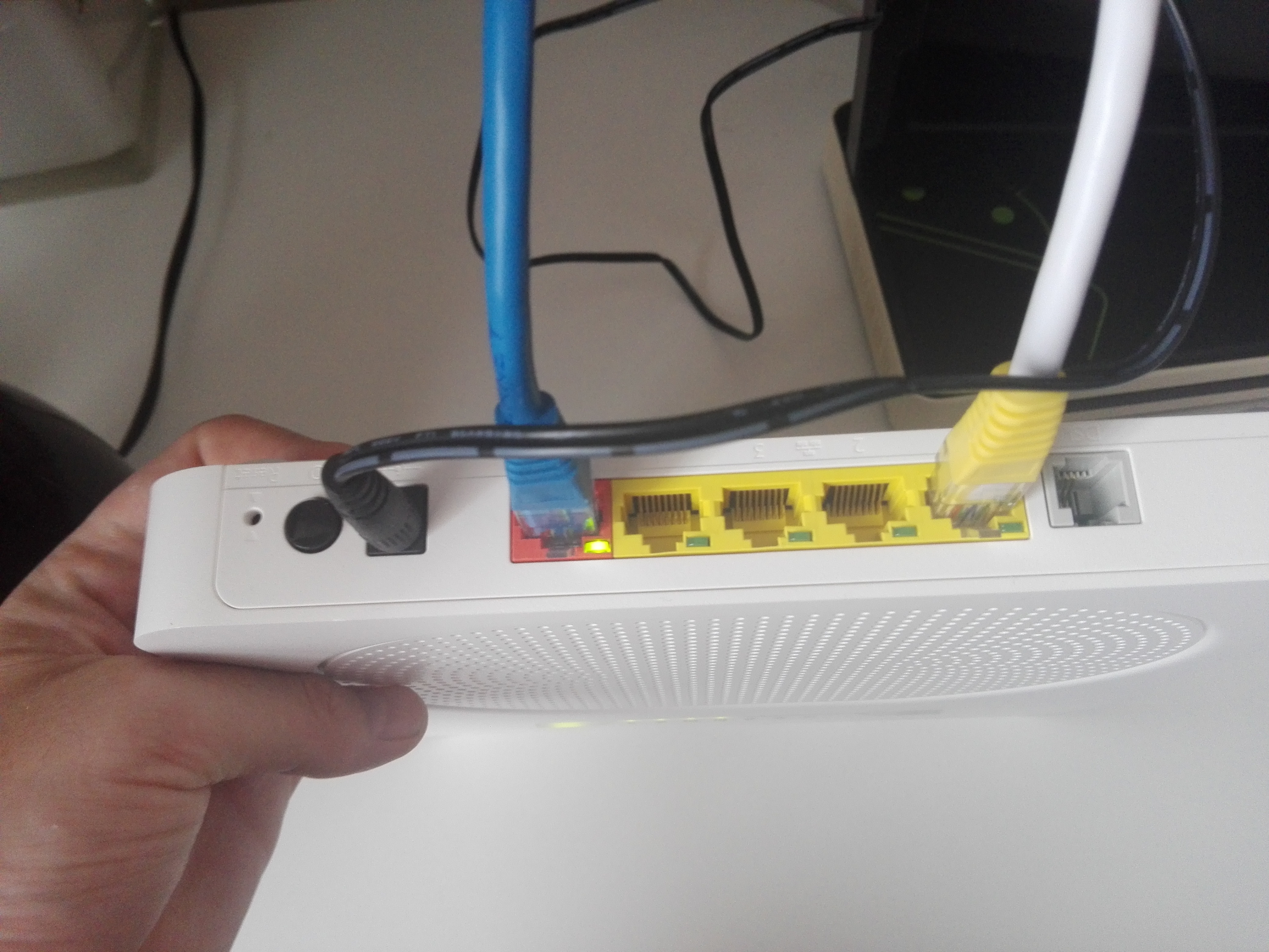

    To coś na ściania to na 99% ONT.
    Opisz skąd wychodzi z niego przewód (czy z LAN?).
    Opisz do jakiego portu Technicolora wchodzi przewód (też do LAN?).
    Do czego podłączał się technik? Do urządzenia na ścianie czy do Technicolora?
    Rozumiem, że Technicolor pozostał Ci po starej umowie, tak?
    Teraz dołożyli tylko urządzenie na ścianę?

    Ja wiem natomiast że światłowód nie powinien być tak załamany jak na pierwszym zdjęciu.
    Technicolor posiada 1 WAN 1 Gb/s i 4 LAN 1 Gb/s.
    Odepnij niebieski przewód od Technicolora i podłącz jakikolwiek laptop z kartą 1 Gb/s i puść test prędkości.
    I aż mi się nie chce wierzyć, że nie masz żadnego telefonu z obsługą 5 GHz w AC.

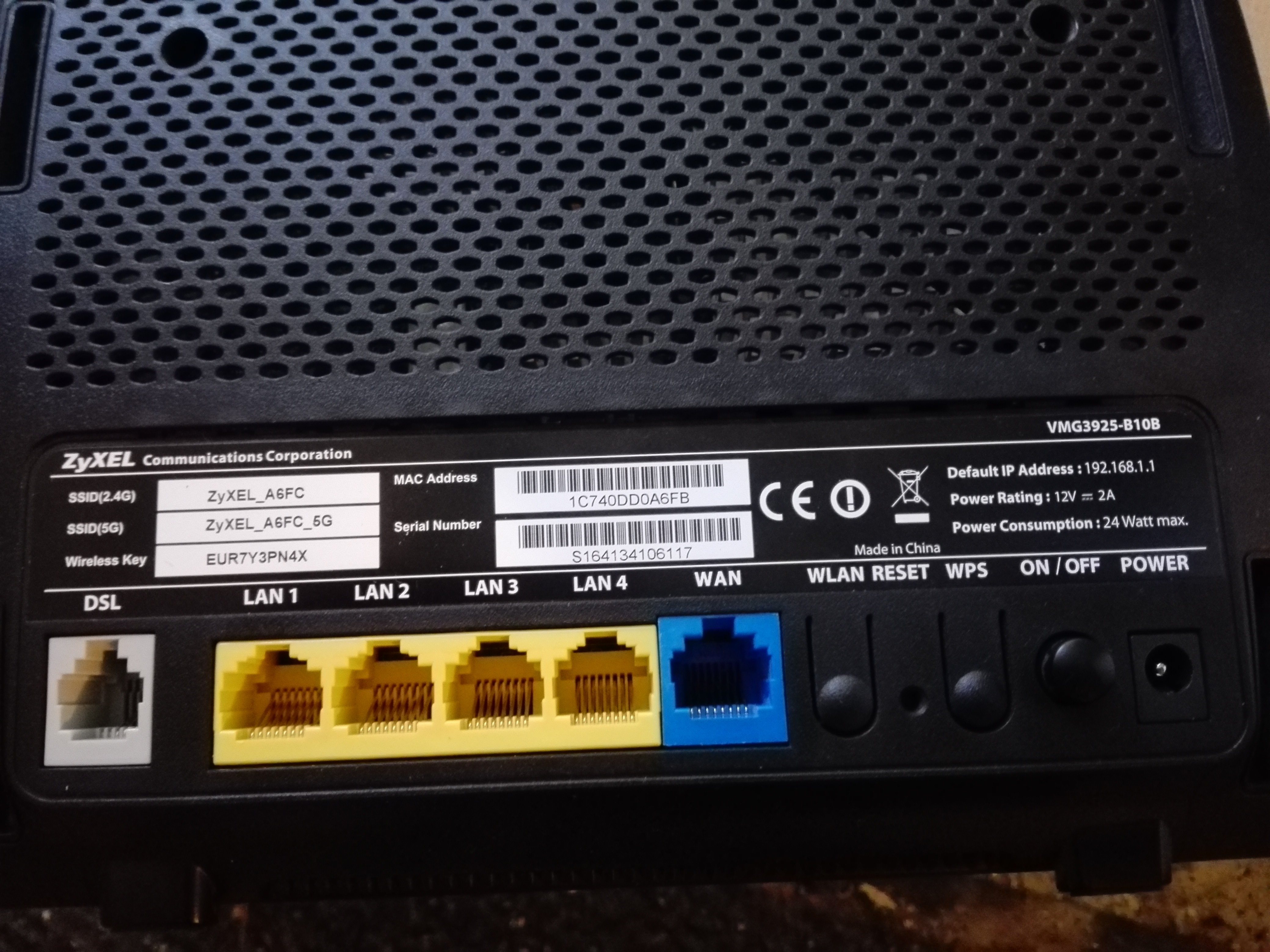

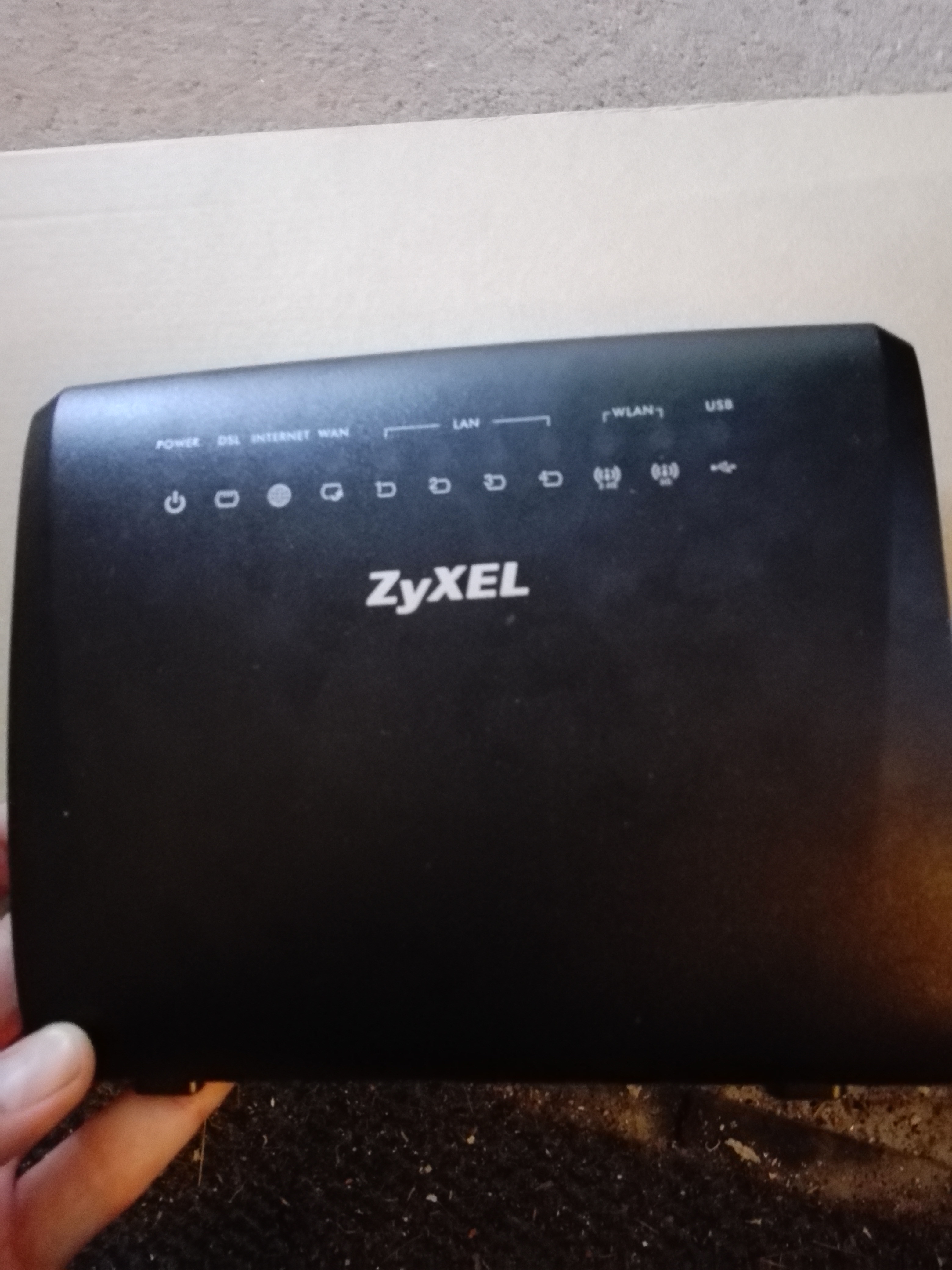

    Jak pierwszy technik przyjechał to zostawił mi stary router i tylko podłączył to nowe pudełko na ścianie.
    Drugi technik jak przyjechał naprawić neta wymienił mi stary router i zostawił mi go na pamiątkę (wcześniej światłowód działał na nim), lecz wymienił go na białego Technicolora .
    "Odepnij niebieski przewód od Technicolora i podłącz jakikolwiek laptop z kartą 1 Gb/s i puść test prędkości" tak robiłem z starym routerem jak jeszcze drugi technik nie przyjechał, lecz podłączałem go do mojego laptopa i nie bylo internetu wcale...
    Nie mam innego laptopa i tu jest problem...

    Nie mając odpowiedniego sprzętu ciężko jest coś więcej napisać.
    Internetu może nie być, bo, np. przez PPPoE to działa.
    Telefon nie obsługuje 5 GHz w AC.
    Ten Zyxel też obsługuje 5 GHz w AC. Też ma tryb 3x3, więc wskazana taka sama karta sieciowa.
    Ponadto ma dwurdzeniowy procesor 400 MHz i 128 MB pamięci.
    Jeśli technicy nie zmienili danych to możesz spróbować się zalogować na Technicolor jako admin pozostawiając puste pole hasło.
