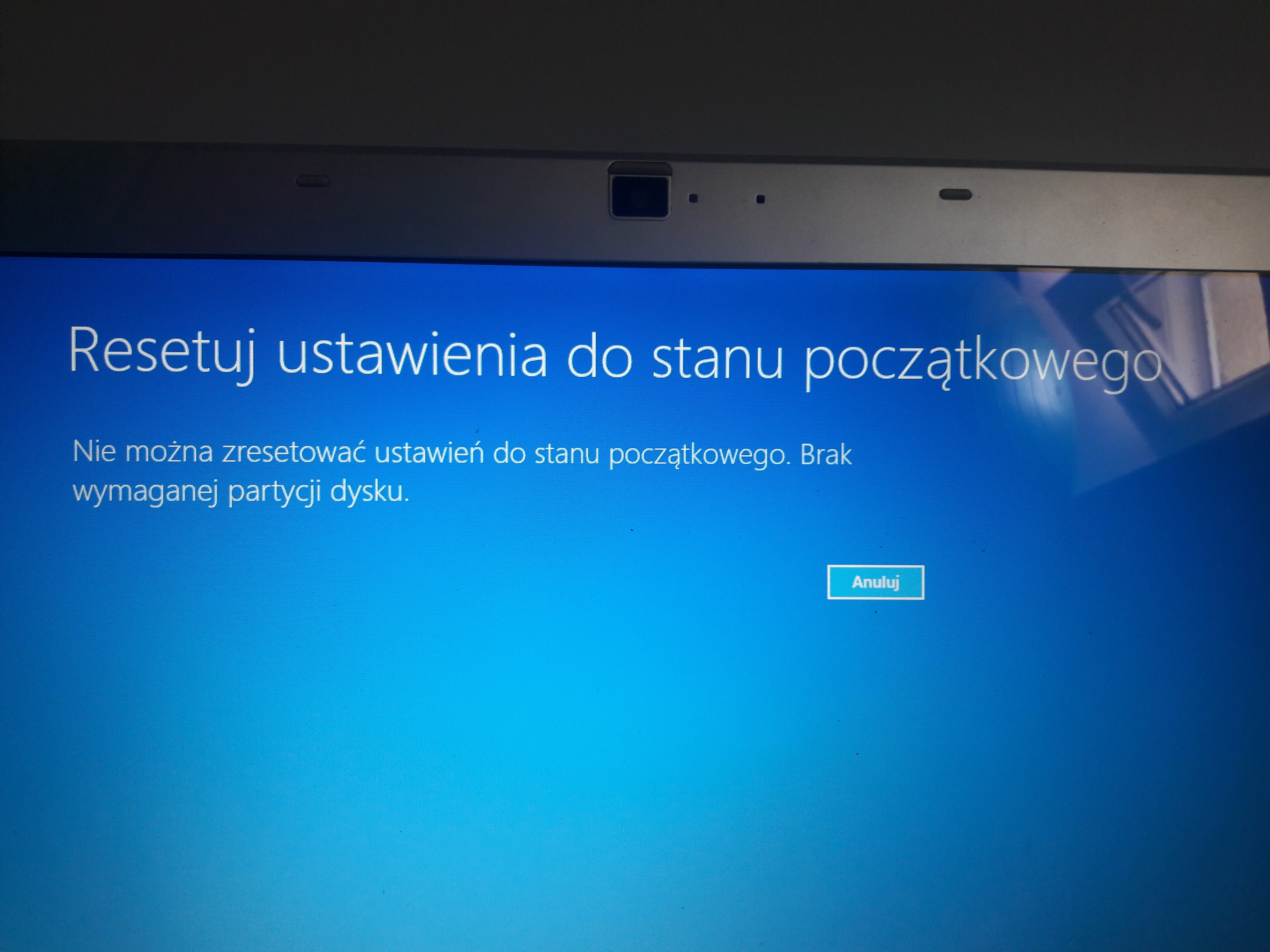

    Witam .
    Nie mogę przywrócić ustawień fabrycznych.
    Komp od nowości w jednych rękach. Fabryczny Windows 8 zaktualizował się do 8.1.
    Proszę o pomoc.
    Sony Vaio seria SVE
    SONY VAIO - brak wymaganej partycji dysk. Ustawienia do stanu początkowego.SONY VAIO - brak wymaganej partycji dysk. Ustawienia do stanu początkowego.

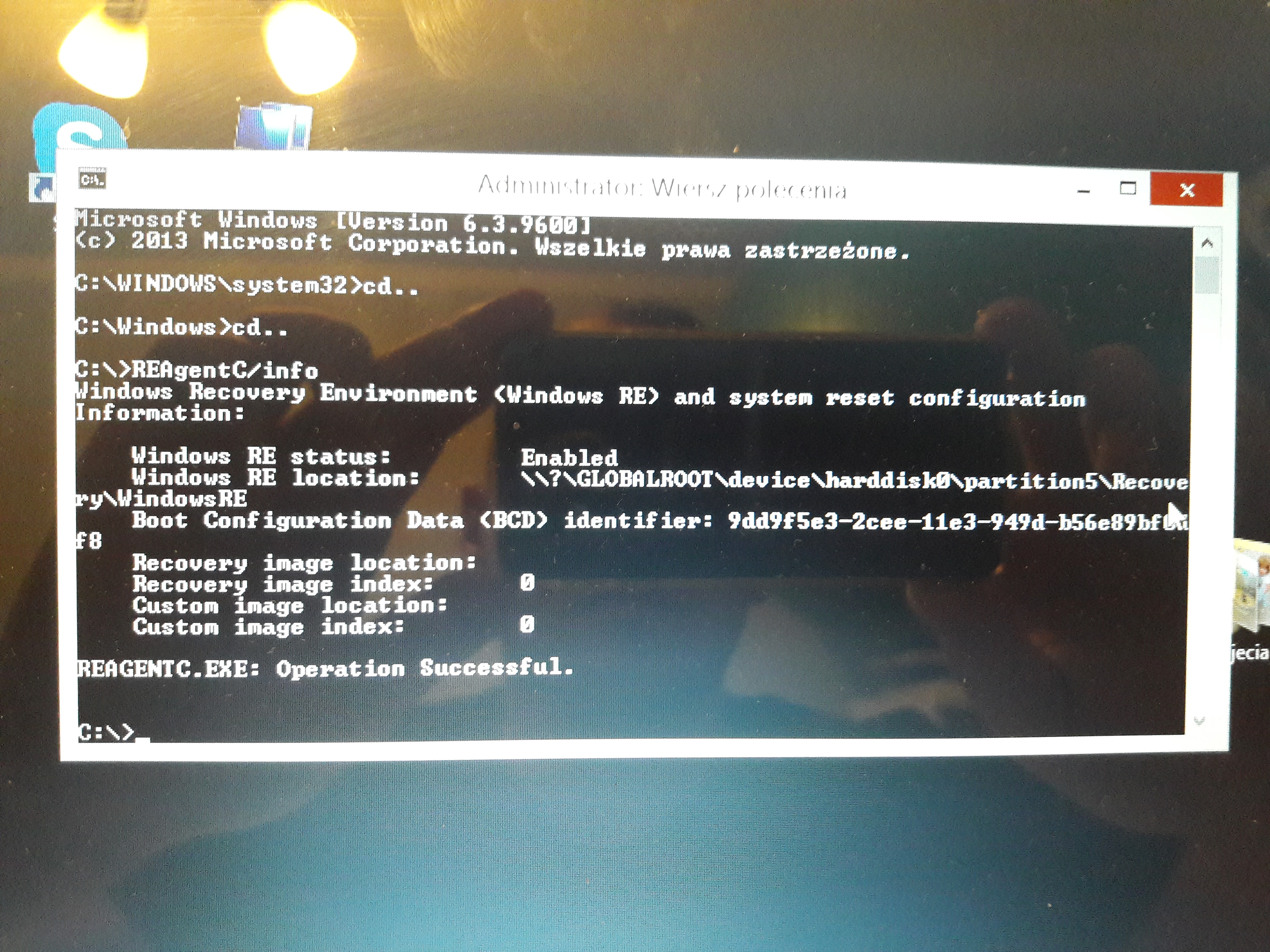

    Skowo W8.1 działa to wrzuć wynik z wiersza polecenia uruchomionego jako administrator:
    REAgentC /info [enter]
    Następnie po wyłączeniu spróbuj przywracania po ASSIST -> VAIO Care ...
    https://www.sony.pl/electronics/support/articles/00054290
    http://www.vaio.care.sony.net/information/man...vaio/eu/18c/erd/pl/contents/TP0000212382.html
    itp.
  • #3 17381192
    micgz
    Posty: 14
    Postępuje zgodnie krok po kroku ale wywala w punkcie 8 -> patrz niebieski ekran
    Podsyłam screen :

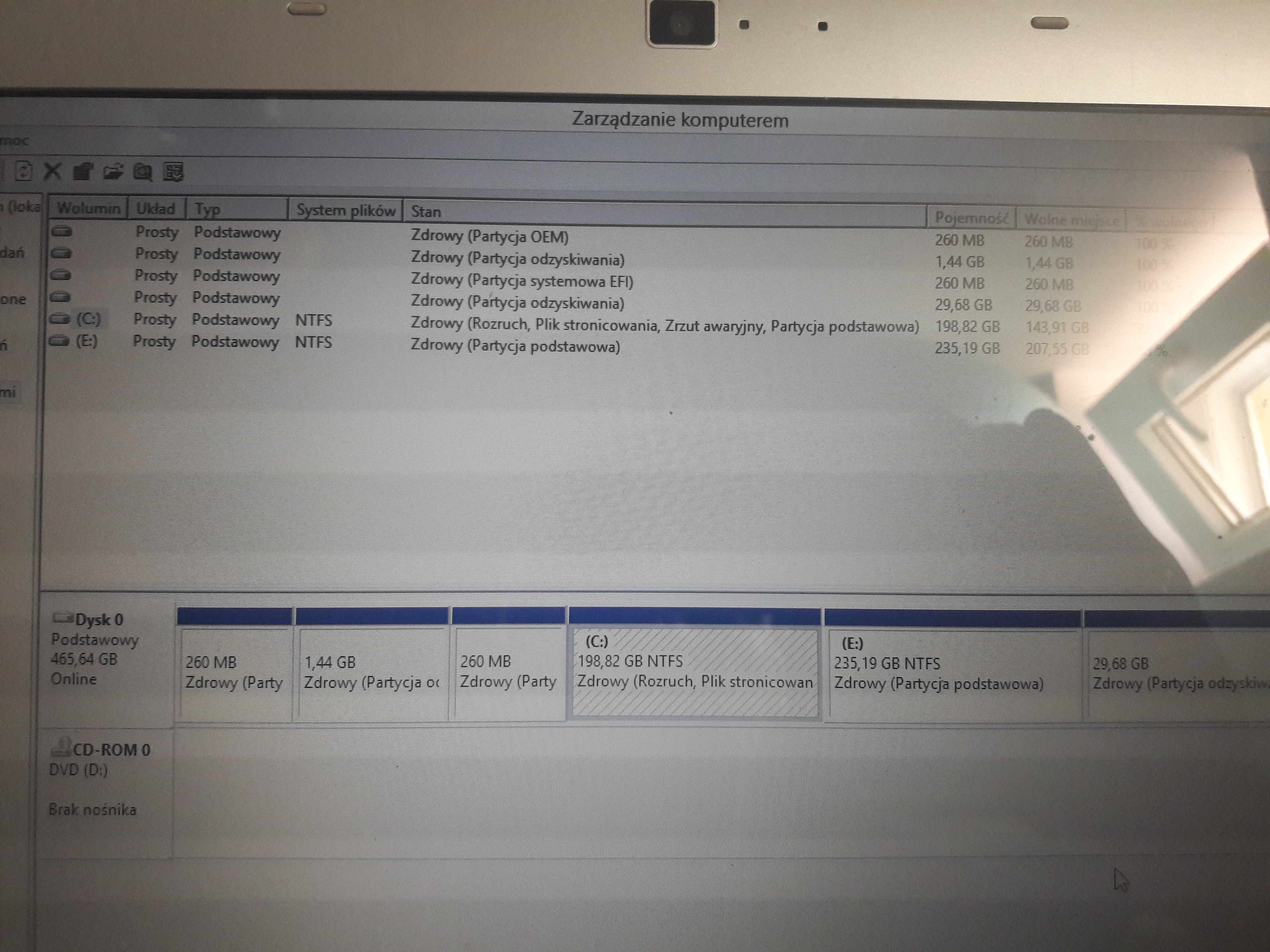

  • #4 17383284
    WojtasJD
    Posty: 13767
    Pomógł: 2911
    Ocena: 1576
    Podmontuj wolumin [Recovery] i poszukaj tam obrazu systemu w dużym pliku/plikach
    diskpart [enter]
    DISKPART> sel disk 0
    DISKPART> sel part 7
    DISKPART> assign letter=R
    DISKPART> exit
    dir /a /s R:\*.wim & dir /a /s R:\*.swm
    Później można pokombinować z REAgentC albo spod wiersza polecenia pod WinRE przywrócić za pomocą wbudowanego narzędzia DISM (poszukaj moich postów - wiele razy podawałem...)
