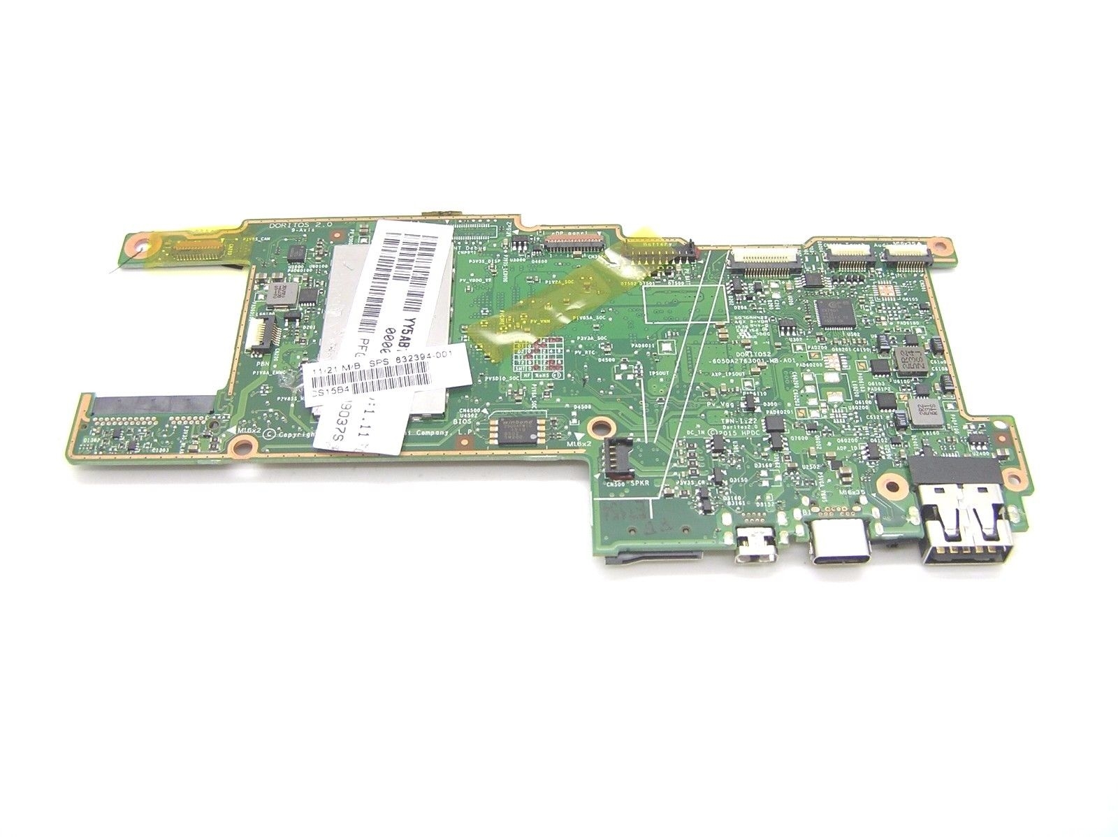

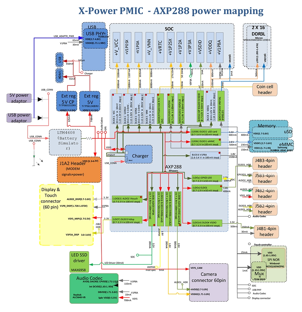

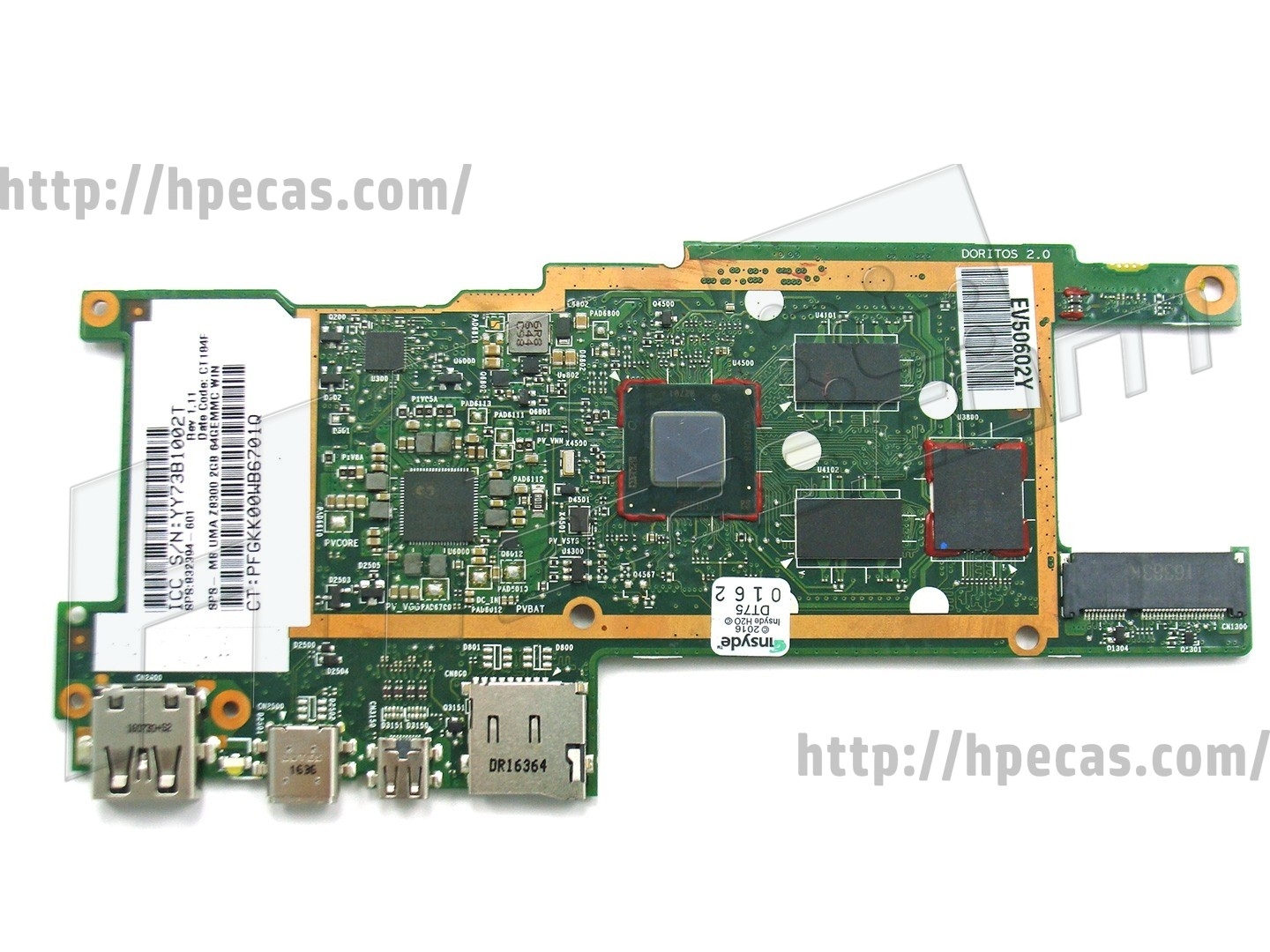

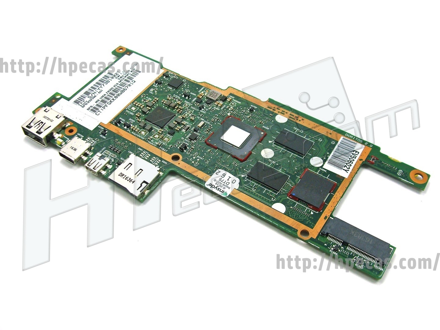

    Albo Bios (Insyde) albo b.tajemnczy układ AXP288 czyli w jednym układzie ... charger + kilka Dc-Dc / stby dla zasilania cpu SoC Atom,RAM (L)
    Hp pavilion x2 detachable - Brak reakcji po włączeniu, czarny ekran
    Hp pavilion x2 detachable - Brak reakcji po włączeniu, czarny ekran Hp pavilion x2 detachable - Brak reakcji po włączeniu, czarny ekran
    p.s
    Bios pod model X2 n113dx pod Link
    :?: Podaj dokładny opis /numer modelu
    p.s
    powiadaja ,że to platforma Quanta W03 / napis na płycie Model: W03
    >> (DA0W03MBAGO)
    lub
    Quanta D91B, .... (DAD91BMB6E0)
    lub ......Quanta YB3A DAYB3AMBAD0
    Rózne kbc.
    Trzeba miec Bios donor (zgrany z takiego samego modelu) , na stronie HP jest model BIOS "inzynieryjny) bez nr.ser./MAC/...
