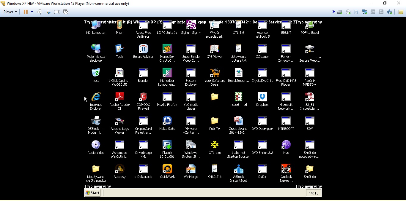

    O ile dobrze pamiętam :cry: to moje eksperymenty uruchomienia kopii instalacji W98 robiłem na komputerze z WXP przy użyciu VMware Workstation 5.5. W tym sofcie była opcja uruchomienia wirtualnej maszyny bezpośrednio z obrazu dysku fizycznego (img). Sprawa była dodatkowo ułatwiona, ponieważ obraz systemu W98 robiony był na tym samym fizycznym komputerze.
    Kolejne eksperymenty robiłem na W10 przekształcając obraz instalacji WXP za pomocą StarWind V2V Image Converter - i tu niestety uzyskałem jedynie możliwość uruchomienia systemu w trybie awaryjnym :cry:
    Odzyskanie Windowsa NT 4.0 sp6 z obrazu dysku na inny komputer2018-08-2..LI.jpg (726.44 kB)Musisz być zalogowany, aby pobrać ten załącznik.
    ale to wystarcza do uruchomienia moich starych programów 16 bitowych, które były zainstalowane na starym komputerze :idea: :D

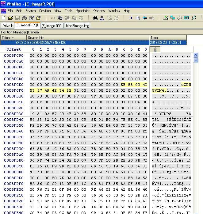

    Odzyskanie Windowsa NT 4.0 sp6 z obrazu dysku na inny komputerPQIstruc..r.JPG (148.22 kB)Musisz być zalogowany, aby pobrać ten załącznik.
    Jak widać na zrzucie plik PQI ma na początku dość potężny nagłówek (prawdopodobnie dla ewentualnej dekompresji :cry: ) tak, że pierwsze bajty MBR "obrazowanego" dysku są mocno przesunięte :cunning:
    Wystarczy jednak odciąć ten zbędny nagłówek, a pozostałość zapisać jako plik IMG :ok:
    Przed ewentualną konwersją na vmdk zalecałbym sprawdzenie "nowego" obrazu poprzez otwarcie go ... 7-Zip File Managerem :idea: - dla prawidłowego obrazu zobaczysz pełną strukturę folderów i plków zapisaną w tym obrazie :!: :!: :!:

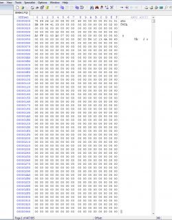

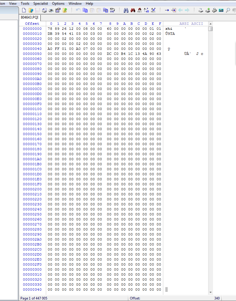

    Czy aplikacja z Twojego screen`a to jest odpowiednie narzędzie do tej operacji ?
    obciąć wszystkie zera przed danymi czy tylko linijki pełne zer ? Nie jestem w tym biegły ;)
    W przypadku tego obrazu coś na początku jest, a potem masa zer. Ciąć to czy zostawić ?

    Jak widać na moim zrzucie - na początku trzeba znaleźć "sygnaturę MBR" - to jest ten zapis wyróżniony na żółto zaczynający się od bajtu EB :arrow: trzeba zatem wyciąć wszystko od początku (offset 00000000) do offsetu "przed EB" (w moim zrzucie do 0008FCEB) - tak aby MBR przesunął się po operacji wycinania na offset 00000000 :!:
