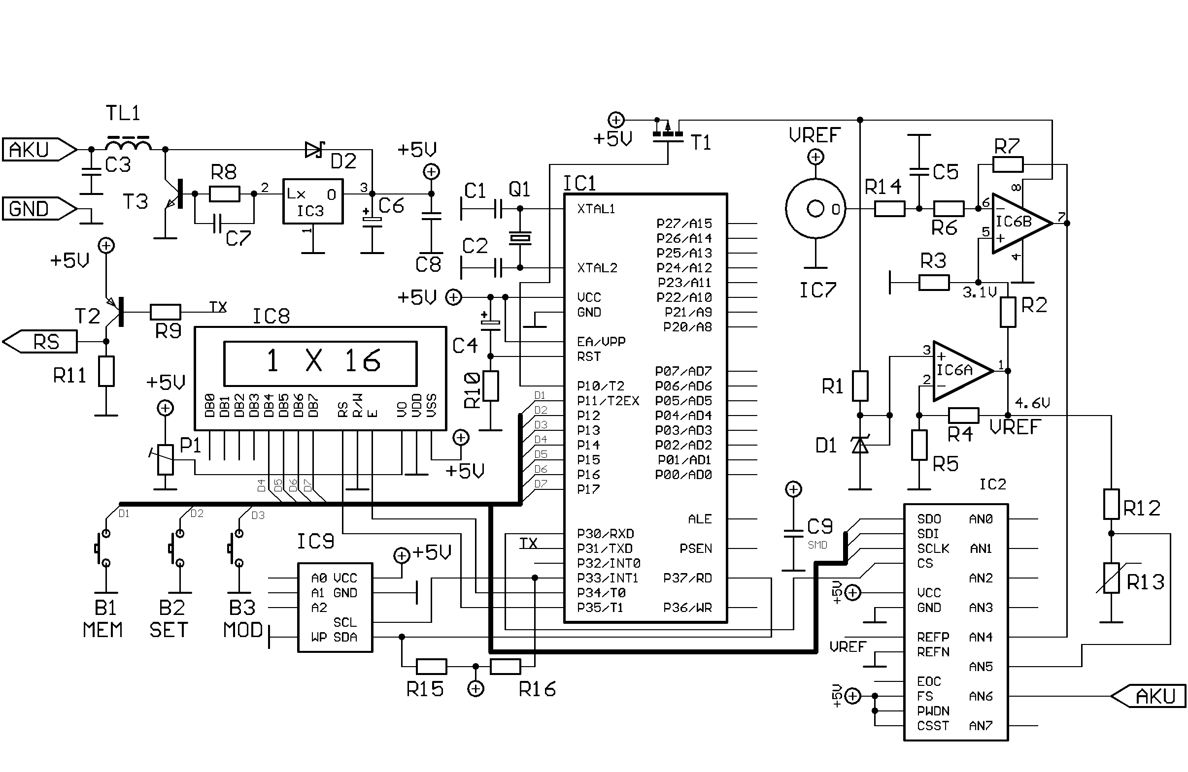

    panmechanik
    Posty: 800
    Pomógł: 50
    Ocena: 116
    Schemat wysokościomierza przesyłam w pliku.Co do zasilania prawde mówiąć nie wnikałem w jego budowe i to był mój błąd.Oczywiście nie musi być on zasilany z jednego ogniwa 1,2V może być nawet 9 lub 12V a w razie konieczności to nawet 24V.Może jeszcze coś z niego sie uda wycisnąć i przerobić go na "nasze" układy.A co do przetwornicy no to jest to sprawdzony układ tylko żę na zagranicznych(czyt.ciężkodostępnych układach).Prawde mówiąc jestem w kropce i nie wiem co dalej robić.Części już zamiówione (czyli mikrokontroler,czujnik ciśnienia i inne)A tu okazuje sie że nic z tego nie będzie.Czy ma ktoś może prosty schemat razem z płytką drukowaną przetwornicy wysokiego napiecia podobnej do tej i zbudowanej na transformatorze zapłonowym oraz na dostępnych układach??

    panmechanik
    Posty: 800
    Pomógł: 50
    Ocena: 116
    na początku dzięki za zanteresowanie sie tematem.A co do przetornicy WN jest t odrębny projekt i nie związany z wysokościomierzem.Mam pytanie czy przt zmanie elementów w wysokościomierzu będe musiał zmienić oprogramowanie mikrokontrolera??Bo zakupiłem już zaprogramowany mikrokontroler.

    panmechanik
    Posty: 800
    Pomógł: 50
    Ocena: 116
    Dobra a wiec za MGSF1P02LT będzie BS250
    konwenter MC33463H-50LT1 będzie zastąpiony LT1616ES6
    wzmacniacz operacyjny MC33502P- OPA2336PA
    a przetwornik AC za TLV2548(którego w polsce nie moge kupić chce zastosować) będzie TLC7524CN
    Co o tym sądzicie??Chciałbym zaznaczyć że nie mam pojęcia o układach scalonych wybierając te elementy kożystałem z katalog firmy TME.
