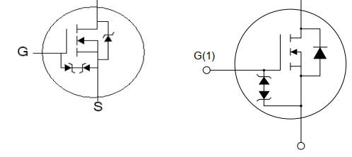

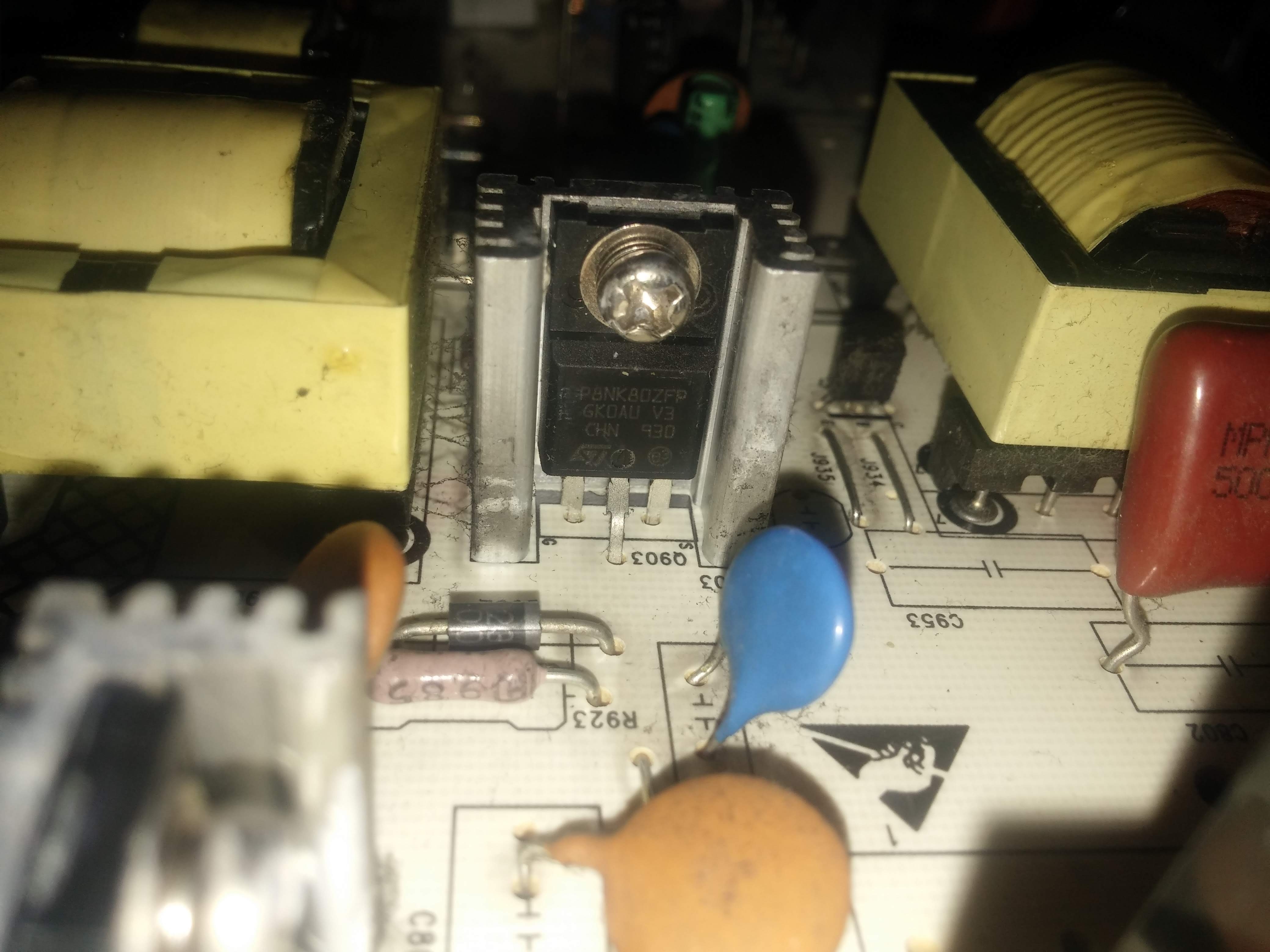

Witam. Jak w temacie szukam zamiennika ISA04N65A może ktoś coś wie jaki zamiennik dostępny w Polsce?
Nie, dziękuję Przekieruj mnie tamtrymer01 napisał:
trymer01 napisał:Jest u Farnell'a - widać w adresie linku powyżej https://pl.farnell.com/stmicroelectronics/stf...5k5/mosfet-n-ch-1-05kv-4a-to-220fp/dp/2807268
Prawdopodobnie dostępny też w kraju (sklep Eltron), zapewne na aliexpress, ebay.
Dobrym zamiennikiem będzie też STF10N105K5 https://www.tme.eu/pl/Document/4dd7c45b32b2dc54c01cd57d344aa392/STF10N105K5.pdf https://www.tme.eu/pl/details/stf10n105k5/tranzystory-z-kanalem-n-tht/st-microelectronics/ dostępny w TME (strona była w konserwacji - dostępna dopiero teraz).
deejaye2rd napisał:czy w tych zamiennikach nie będzie przeszkadzać że te diody są nie w tą stronę chodzi mi o te diody między źródłem a bramką
trymer01 napisał:deejaye2rd napisał:czy w tych zamiennikach nie będzie przeszkadzać że te diody są nie w tą stronę chodzi mi o te diody między źródłem a bramką
Jesteś spostrzegawczy, ale patrzysz bez zrozumienia.
Bo czym się różnią diody Zenera połączone na te dwa różne sposoby?
Czy przyłożysz napięcie dodatnie do bramki wzgl źródła, czy ujemne do bramki wzgl. źródła - zawsze pracuje dioda Zenera+dioda w kierunku przewodzenia. Ponieważ są to dwie diody Zenera o identycznym napięciu przebicia - zawsze U=Uz+Uf= 30V.
deejaye2rd napisał:te zamienniki które mi Pan podał nie są nigdzie dostępne
trymer01 napisał:Dobrym zamiennikiem będzie też STF10N105K5 https://www.tme.eu/pl/Document/4dd7c45b32b2dc54c01cd57d344aa392/STF10N105K5.pdf https://www.tme.eu/pl/details/stf10n105k5/tranzystory-z-kanalem-n-tht/st-microelectronics/ dostępny w TME
trymer01 napisał:deejaye2rd napisał:te zamienniki które mi Pan podał nie są nigdzie dostępne
Jak to nie są dostępne?
W poście nr 4 pisałemtrymer01 napisał:Dobrym zamiennikiem będzie też STF10N105K5 https://www.tme.eu/pl/Document/4dd7c45b32b2dc54c01cd57d344aa392/STF10N105K5.pdf https://www.tme.eu/pl/details/stf10n105k5/tranzystory-z-kanalem-n-tht/st-microelectronics/ dostępny w TME
Sprawdziłem teraz (po 2 tyg.)
jest na stanie 97 szt. Były i są.
