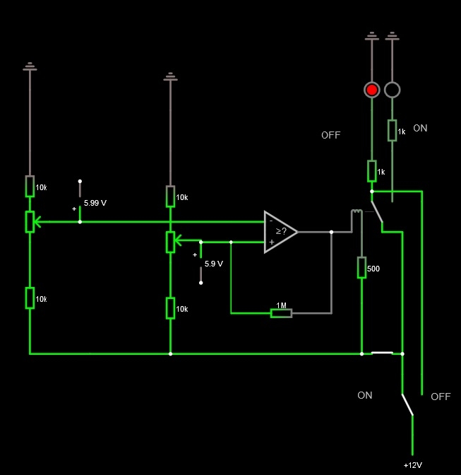

Schemat układu pochodzi z ciągnika rolniczego i służy do wł/wył napędu wałka, jednak w tym układzie wszystko odbywa się manualnie, a chciałbym aby układ wyłączał się sam podczas podnoszenia maszyny i włączał podczas jej opuszczania. Aktualnie rozwiązałem to na styczniku, ale jest to dość zawodne i nie posiada możliwości regulacji.
Jestem dość zielony w kwestii elektroniki, ale po zapoznaniu się z komparatorami przygotowałem pewien układ, który sterował by przekaźnikiem, a ten sygnałem ON OFF. Podnoszenie maszyny odbywa się poprzez układ elektroniczny w którym już jest zainstalowany potencjometr wysokości i który chciałbym wykorzystać i tu, dodatkowo dołozyć drugi, który umożliwił by regulację na jakiej wysokości ma układ działać.
Czy mój układ zbudowany jest poprawnie? Widać jakieś zagrożenia czy komplikacje? Jak i gdzie się z tym wszystkim wpiąć aby cały układ działał poprawnie i nie rozwalił mi drogiego modułu. Oczywiście musi byc możliwość włączenia i wyłączenia automatycznego sterowania i posługiwania się przełącznikiem magnetycznym czyli gdzieś trzeba jeszcze dać dodatkowy przełącznik lub zastosować komparator z funkcją wyłączenia LM211?
