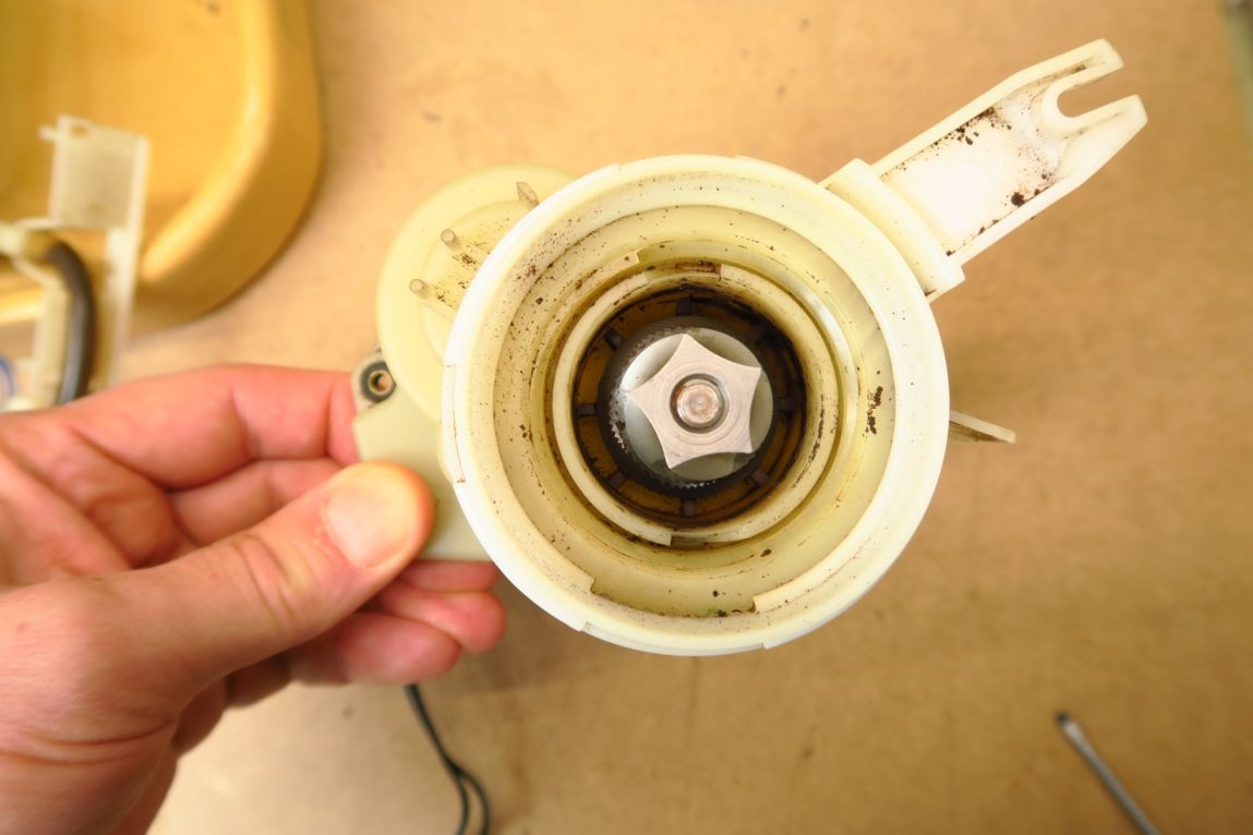

    Witam i proszę o pomoc w diagnozie usterki młynka widocznej na filmiku , jaka może być przyczyna i da się to naprawić a jeśli tak to jak czy młynek jest do wymiany .

    Rozebrać wyczyścić i sprawdzić wizualnie co się dzieje..
    Na moje oko to kręcąc tak zapchanym młynkiem wiele z niego już tam nie zostało, więc pewnie do wymiany ale.. Nie ma reguły, może samo wyczyszczenie pomoże.
    Naturalnie sam z siebie się nie zablokował - do wymiany uszczelki na tłoku , zawór dystrybutora i czyszczenie skraplacza.

    Cztery górne czarne śrubki od osłony ślimaka regulacji grubości mielenia. Potem tylko przekrecamy zarno i wyjmujemy- choć w twoim przypadku jest mocno zalepione wiec może nie być łatwo.
    Instrukcja serwisowa wskazuje , że w przypadku jakich kolwiek anomali z młynkiem - wymiana :)
    Demontaż młynka powoli i pamiętać wszystko co i jak - żeby krzywo nie złożyć, bo on-line już wtedy nie pomogę ustawić młynka ;)

    odkęciłem osłonę ślimaka ..co dalej ? to chyba ważne żeby nie zmienić ustawień ślimaka albo się mylę...
    na marginesie ..regulacja grubości zmielenie chyba w ogole nie działa bo w panelu sterowania nie ma takiej opcji ..jest moc czyli ilość ale nie grubość mielenia

    Oczywiście ślimak i obręcz muszą wrócić do pozycji w której były wcześniej. Przed wyciągnięciem ślimaka zrób kropkę markerem i po problemie. Potem wywalasz ślimak. Obręcz obracasz w skrajnie lewe położenie i wyciągasz górne żarno. Dobrze jest je delikatnie podważyć np cienkim śrubokrętem na wysokości zaczepów. Nic na siłę. W środku wyczyść co się da i zwróć uwagę na łopatki wyrzutnika. Potrafią się połamać albo zetrzeć

    żarno wyjęte ..zabieram się do czyszczenia
    czy coś dalej demontować ?

    Poza tym nie ma możliwości ręcznego ustawiania grubości mielenia. Ekspres dam dostosowuje młynek do rodzaju kawy. Działanie ślimaka możesz sprawdzić przez menu serwisowe w zakładce grinder

    komora wyczyszczona ..sporo tego było i prawdopodobnie zalepiony otwór do wyrzutu kawy..
    co jeszcze można zrobić?

    Młynek jest na skraju wykończenia.
    Albo wymiana albo można wymienić sam wyrzutnik co zmniejszy koszty ale utrudni wymianę ( można kupić na aukcjach ).
    Potem trzeba się zabrać za wymianę zaworu dwubarowego , uszczelek tłoka i czyszczenie skraplacza.
    Przed wymianą uszczelek tłoka dobrze jest wyczyścić komorę parzenia.

    czyszczenie młynka zdecydowanie pomogło , młynek pracuje prawidłowo :)
    czy w tym przypadku zabierać się za pozostałe czyli za wymianę zaworu dwubarowego , uszczelek tłoka i czyszczenie skraplacza i czy to jest do zrobienia dla kogoś kto nigdy tego nie robił i nawet nie wie gdzie się znajdują ?:)
