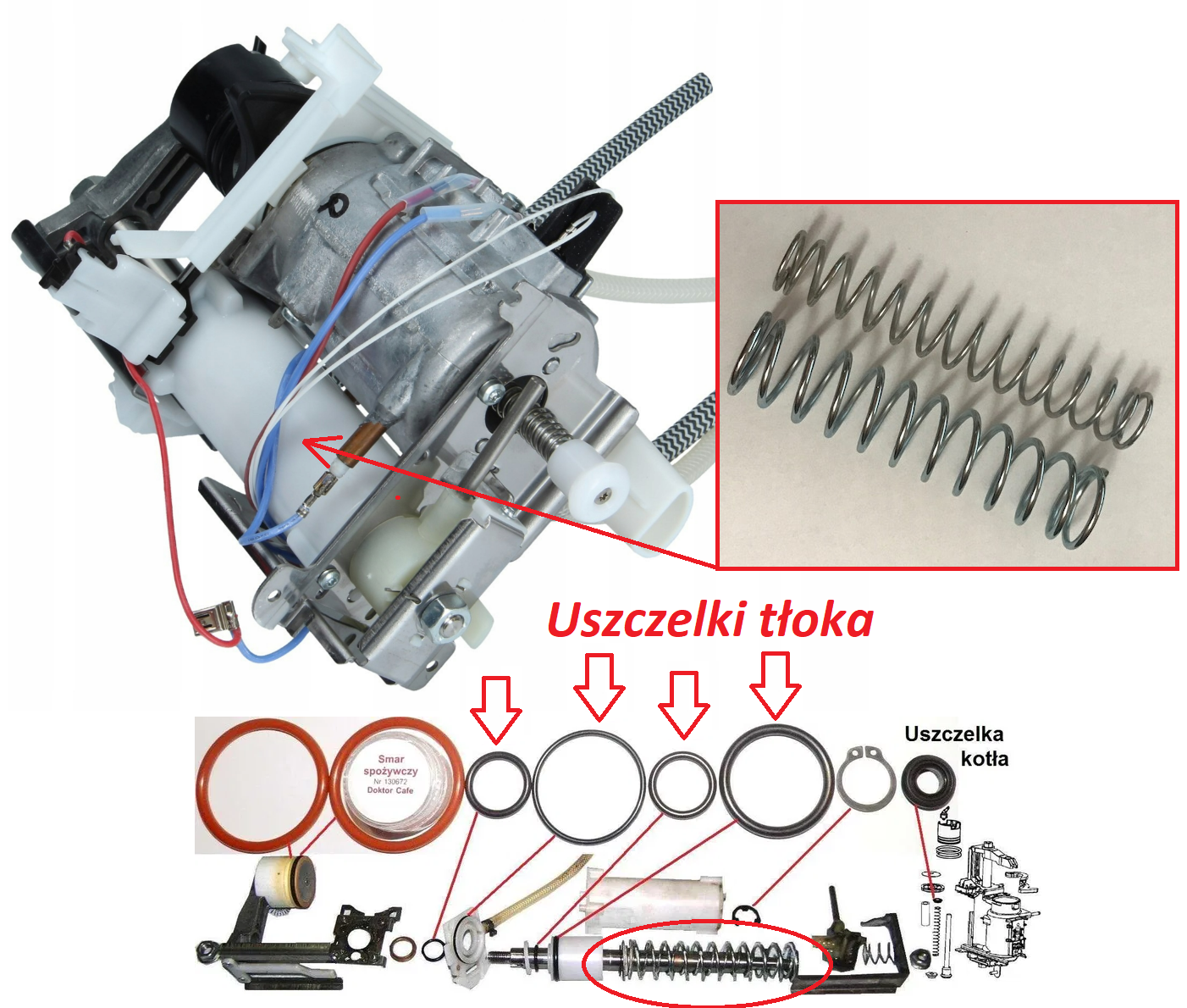

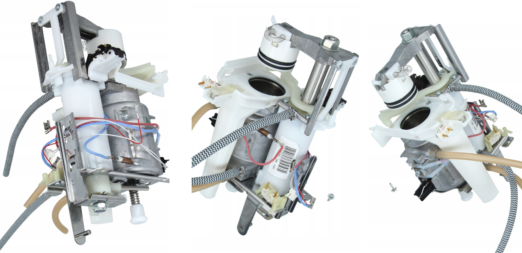

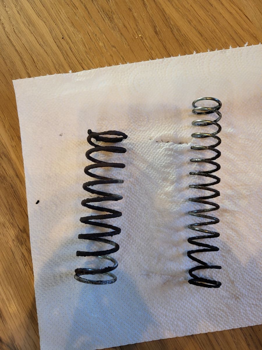

hej,
podczas włączania ekspresu, przed zrobieniem kawy, podczas przygotowywania ekspresu, tłok do pewnego momentu pracuje poprawnie. Niestety dolna część nie wraca na swoje miejsce i zgarniacz fusów się zacina.
Troche rozebrałem ekspres i wyczyściłem z kawy, ale nadal usterka występuje.
Czy tam jest jakaś sprężyna, która nie odbija do końca?
Widziałem inne tematy, ale nie znalazlem poprawnego opisu rozwiązania, wieć to się może przydać komuś.
