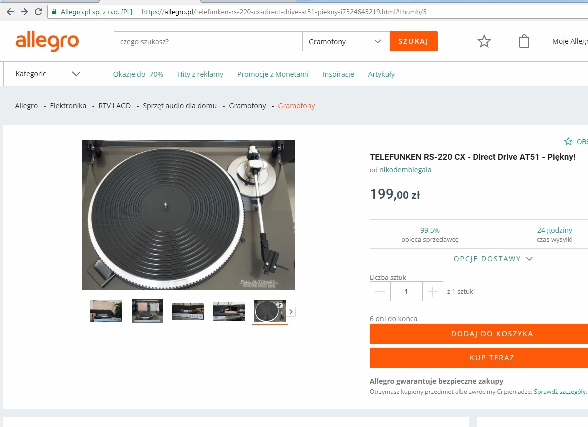

    Jest problem, te gramofony (wyżej wymienione) maja ceramiczne wkładki, frezarki płyt ;-)
    Podobny temat już się kiedyś przewinął (nie mogę jakoś linku znaleźć), konkluzje były takie że tanie, nowe nie nadają się absolutnie do niczego.
    Ot przykład, moim zdaniem sensownej używki (ten akurat ma wadę - w sam raz dla mnie, a nie na prezent):
    Gramofon na prezent, nowy, prosty w obsłudze, maks 400 zł
    Jeden z niewielu modeli z przedwzmacniaczem :-)
