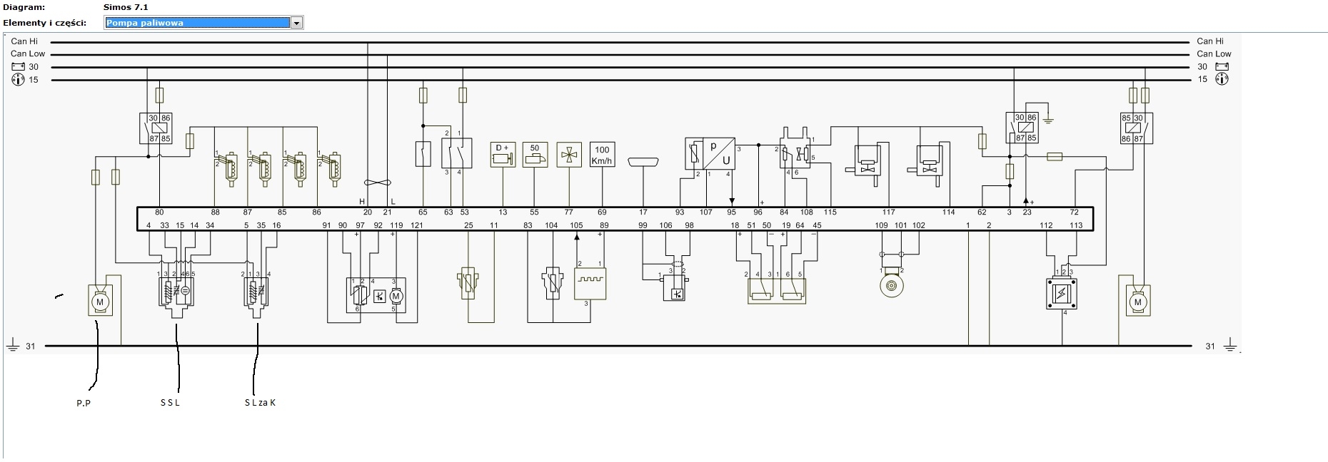

    witam
    poszukuje schematu zasilania grzałki sond lambda dokładnie chodzi o niebiesko-czerwony przewód czyli plus do grzałki sond po odpaleniu samochodupo prostu go nie ma a z tego co wiem powinien wychodzic z przekaznika pompy paliwa ale może ktoś coś podrzuci ? ;-) ECU silnika wali błedem że obydwie grzałki nie halo.\
    pozdrawiam

    HI
    golf V 2006 1,6 mpi - schemat zasilania sondy lambda
    HI

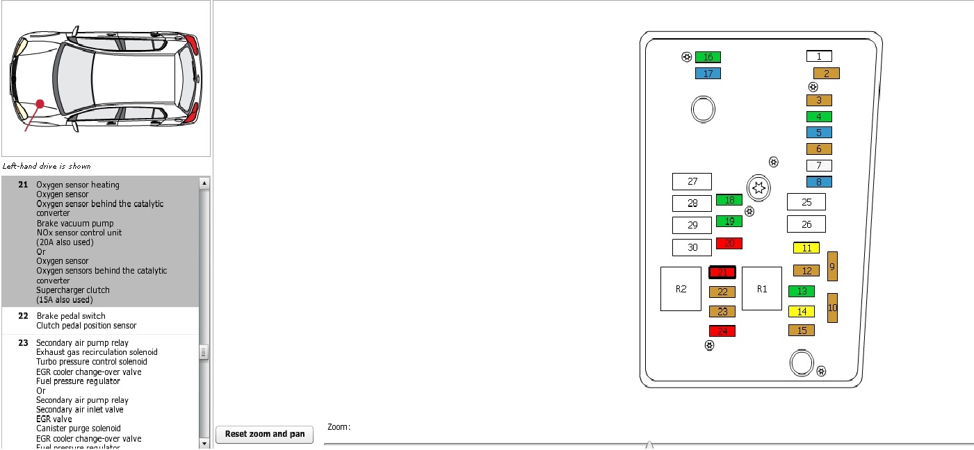

    dzieki
    a szerszy schemat wiazki przewodów ;-) nr bezpiecznika ??
    wiem że marudzę ;-)

    hi
    golf V 2006 1,6 mpi - schemat zasilania sondy lambdagolf V 2006 1,6 mpi - schemat zasilania sondy lambda
    hi

    skrzynka bezpieczników na przelotce brak styku
    dziekuje za pomoc
