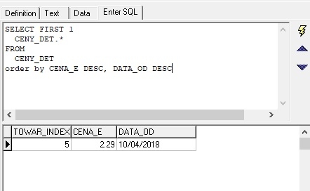

    Nie podał kolega jaki SQL, wiec podam rozwiązanie dla FireBird-a:
    Kod: SQL
    Zaloguj się, aby zobaczyć kod
    Dane:
    Jak użyć funkcji MAX w SQL, by wybrać ostatnią zmianę ceny dla indeksu?
    Wynik:
    Kod: SQL
    Dane:
    Wynik:
    Łączę się Excelem z bazą przez ADODB.
    Wrzucając poniższy kod pojawia się błąd:
    ORA-00923: nie znaleziono słowa kluczowego FROM w oczekiwanym miejscu.
    Kod: SQL
