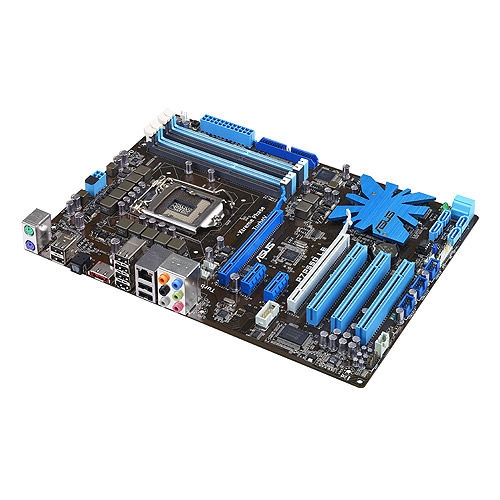

    Witam, ostatnio czyściłem komputer, uruchomił się normalnie wszedłem do biosu aby ustawić datę, dałem f10, komputer uruchamia się nagle pokazuje się: "Cpu fan error" po czym komputer w ogóle nie chcę się uruchomić.
    Reset biosu nie pomógł, wymieniłem procesor dalej 0 reakcji podmieniłem ram + sprawdziłem czy w ogóle na którejś zadziała, wymiana karty graficznej też nie pomaga.
    Specyfikacja
    I7 860
    P7P55D LE
    Hd 7750
    7GB Ram
    Seagate 500GB
    Modecom 500W < czy to może być przyczyna? Działa już od 8 lat.
    Dodam tylko że wentylatory kręcą się i świeci się cały czas dioda DRAM.

    Komunikat wskazuje na usterkę wentylatora CPU.
    Wentylator dostaje zasilanie?
    Zmierz napięcia pod obciążeniem ew. "na pałę" podmień zasilacz.

    Skaldajac ponownie komputer zauwazylem ze ulamala sie jedna nozka od stockowego coolera intela zlozylem komputer odpalilem uruchomil sie czy ulamana nozka mogla bhc przyczyna ? +czy oplaca sie kupic lepsze chlodzenie od tego stocjowego nie mam zamiaru podkrecac i7

    Komputer zle skonfigurowany, 7GB RAM- jakiej wielkości masz kości. ?
    Welziusz napisał:
    Wypialem karte graficzna nie dostaje zadnych komunikatow w pastaci piszczenia czy cos i nie mam zintegrowanej grafiki
    Nie masz karty graficznej zintegrowanej, bo to wynika ze specyfikacji pł. głownej ASUS P7P55D LE - https://www.asus.com/Motherboards/P7P55D_LE/specifications/
    W jeden bank umieścić mozesz pojedynczą kosc maksymalnie o wielkości 4GB DDR3 2200(O.C.)*/1600/1333/1066 Non-ECC, a maksymalnie płyta obsłuzy do 16GB RAM -czyli 4x4GB DDR3
    Co do komunikatu "Cpu fan error" wchodzisz w BIOS pł. głównej i ustawiasz tam gdzie masz kontrole Wentylatora CPU (podane obroty) wybierasz z opcji IGNORE.

    Szczeliny w bankch DIMM i magistrali PCI-E z kurzu przeczyść delikatnym pędzelkiem i wydmuchać suchym powietrzem. Można styki Kości RAM jak i Karty graficznej przetrzeć zwilżoną szmatką spirytusu.

    tak wszystko dokładnie przeczyściłem pędzelkiem z końskiego włosia czy jakoś tak żeby nie przenosić ładunków el. i przedmuchałem sprężarka oczywiście o lekkim strumieniu powietrza
    Komputer działa temperatura procesora +- 35 stopni

    Sprawdzałeś czy masz tryb Dual Channel na tych dwóch parach RAM ?
    Welziusz napisał:
    Ramy mam ddr3
    2x 2GB geil 1600 działające w Dual Channel <- to dodałem jakoś 2lata temu
    Welziusz napisał:
    oraz
    1x 2GB Good Ram + 1x 2GB Good Ram 1333 < - taka konfigurację działająca w Dual Channel dostałem od firmy która składała mi
    To sprawdzisz Programem CPU-Z w zakładce "MEMORY"

    To juz PC prawidłowo działa, czy są jeszcze jakieś problemy ?
Po czyszczeniu komputera użytkownik napotkał problem z komunikatem "CPU fan error", co uniemożliwiło uruchomienie systemu. Po sprawdzeniu zasilania wentylatora CPU oraz napięć zasilacza, użytkownik wymienił procesor, RAM i kartę graficzną, jednak problem nie ustąpił. Ostatecznie, po dokładnym czyszczeniu i ponownym złożeniu komputera, problem zniknął, a system zaczął działać poprawnie. Użytkownik zauważył, że jedna nóżka od chłodzenia CPU była uszkodzona, co mogło wpływać na działanie wentylatora.
