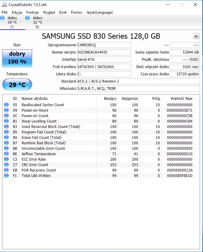

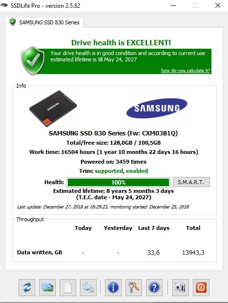

    Witam. Mam dysk samsung SSD 830, i coś mi się wydaję że chodzi wolno :) Czy jest ktoś w stanie mi napisać jakim programem go sprawdzić, i później ocenić czy wszystko z nim ok?

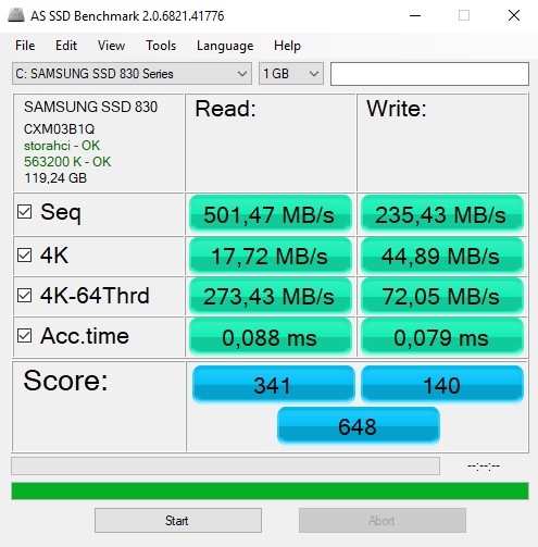

    tzn wolno nie chodzi, ale zrobiłem własnie taki test, i jakoś te wyniki chyba marne?

    Zrobiłem screenshota całego okienka :) Jak miałem zrobić inaczej? ;) To co się dzieje z tym dyskiem? już swoje przepracował? Miesiąc temu był robiony erase
    Ok robię w tym AS-SSD :)

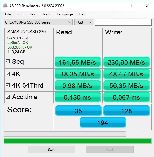

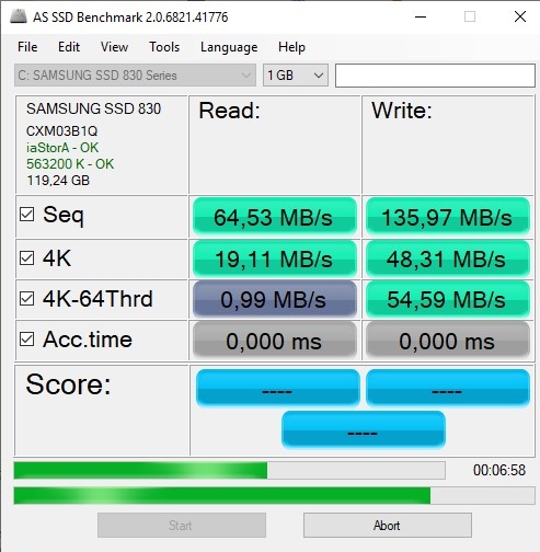

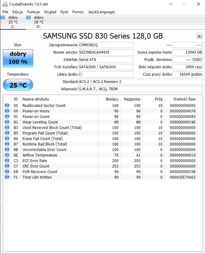

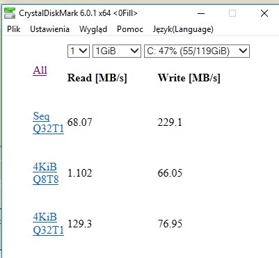

    Witam ponownie :) Testuje ten dysk programem AS SSD i wygląda to marnie. Co się dzieje z tym dyskiem? podaje screeny z różnych programów

    Nic, możliwe że dysk jest sprawny, testy robisz pod systemem który na nim pracuje a tutaj może być różnie, jeżeli chcesz 100% pewny wynik, to dysk podpiąć pod inny sprzęt i go przetestować.

    Tak jest :) Winny system. Reinstalacja rozwiązała problem Jak sprawdzić wydajność Samsung SSD 830 128GB? Szukam programu
