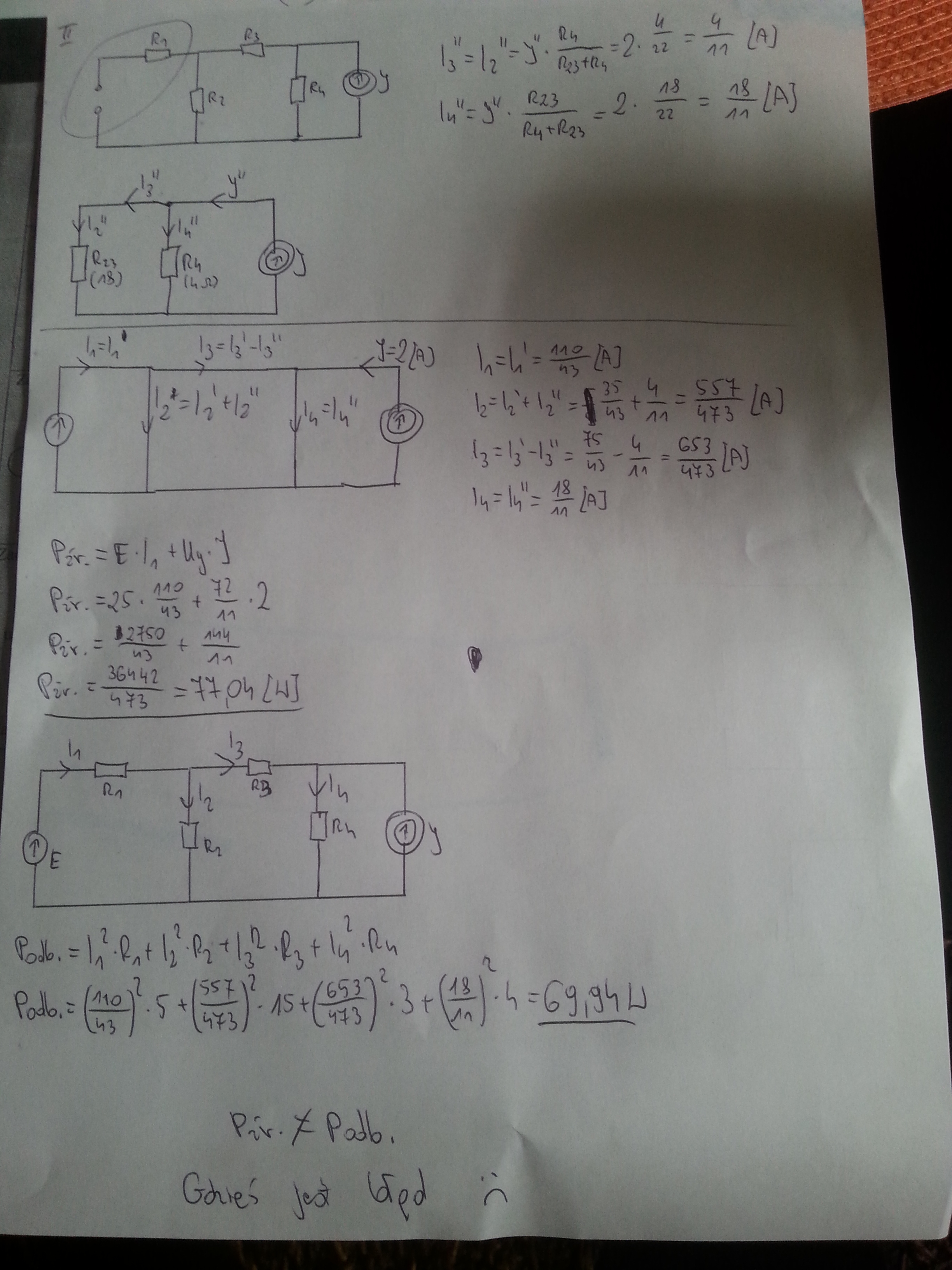

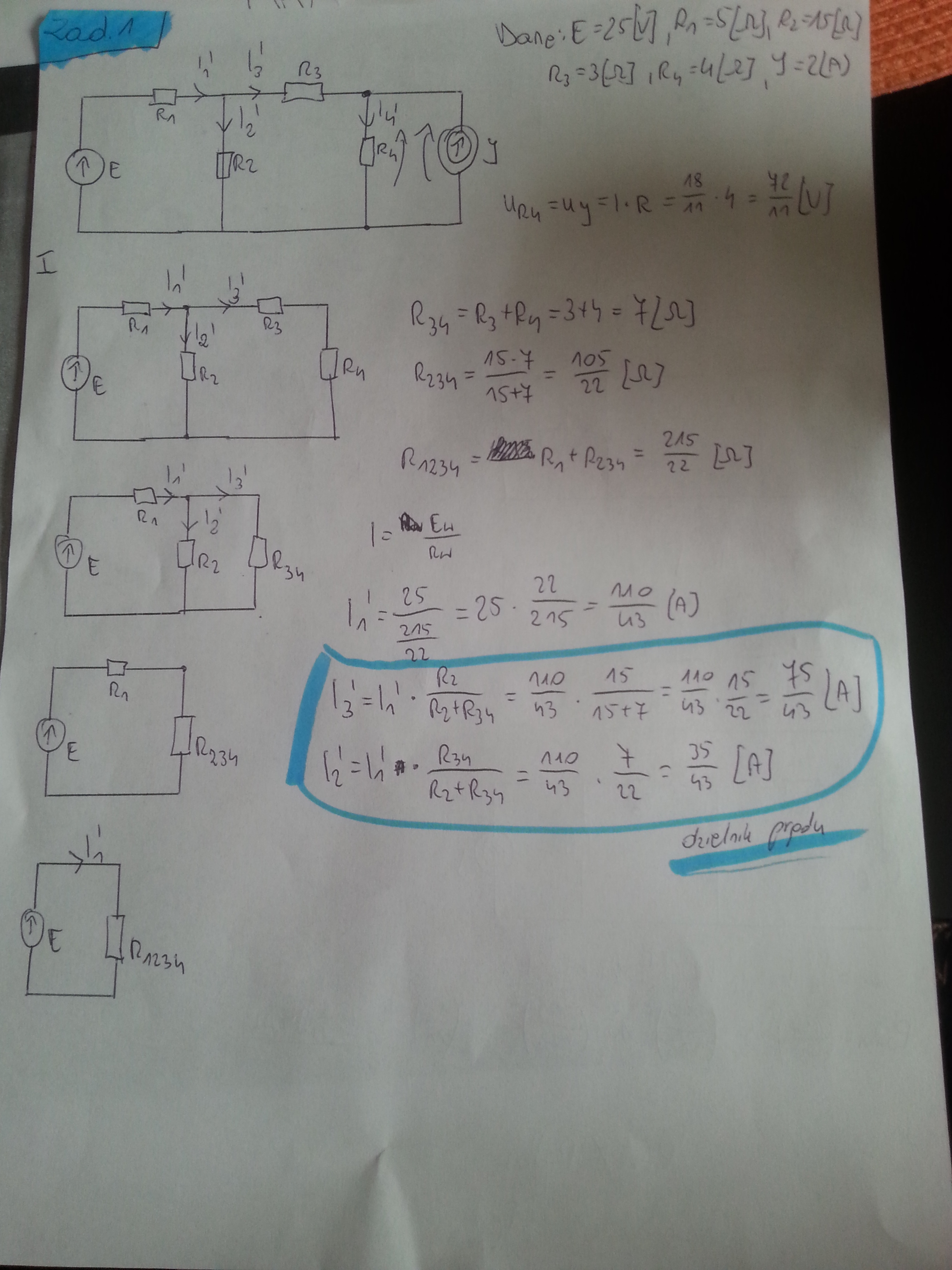

    Witam, mam problem z zadaniem 1. Co robię źle i dlaczego bilans mocy wychodzi mi błędny?
    Jak obliczyć poprawnie rozpływ prądów i bilans mocy? Błędy w zadaniu 1.Jak obliczyć poprawnie rozpływ prądów i bilans mocy? Błędy w zadaniu 1.Jak obliczyć poprawnie rozpływ prądów i bilans mocy? Błędy w zadaniu 1.
