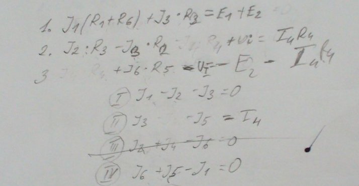

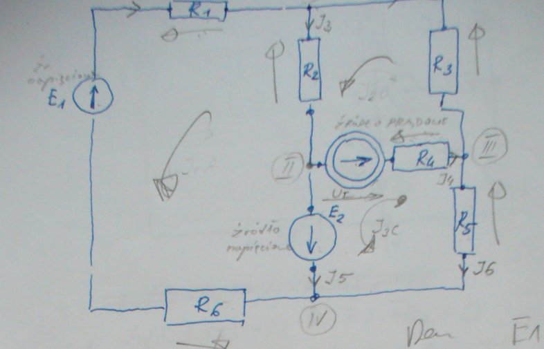

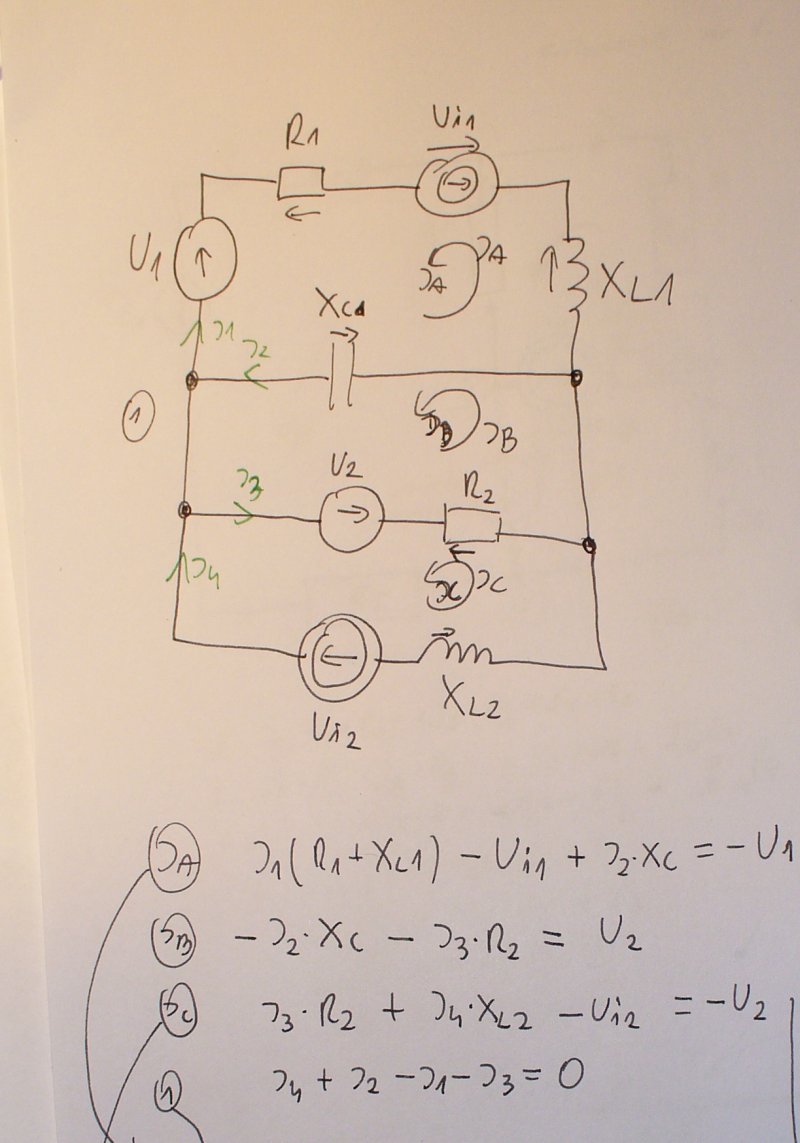

    Mam obwód o schemacie jak na poniższym rysunku.
    Musze napisać równania (prądy w oczkach + prąd w jakiejś gałęzi).
    Pytanie:
    Gdzie robie błąd?
    ( po przeprowadzeniu obliczeń w matcadzie nie wychodzi bilans mocy)
    Zadanie z elektrotechniki - Błąd w bilansie mocy w obwodzie z rysunku

    Moim zdaniem masz trochę złe podejście. Nie można pisać równań napięciowych kirchoffa dla oczek ze źródłami prądowymi. Spadki napięć na źródłach tego typu są bliżej nieokreślone (no chyba że masz dane w zadaniu ^^, ale z ty się jeszcze nie spotkałem). Tu trzeba zaczynać kombinować.
    A co do tego co mi się nie podoba o nie dałeś "j" przed reaktancjami, więc wyniki nie powinny wyjść ;)
    A to, że musisz napisać równania to masz napisane w zadaniu czy tak po prostu chcesz to zrobić ??
    Bo jeżeli nie nie to ja szczerze mówiąc bym zastosował tu metodę potencjałów węzłowych bo masz tylko 2 węzły niezależne (dostaniesz jedno proste równanie którego wcale nie będziesz musiał liczyć w matcadzie).

    pierwsza sprawa to co to są za źródła które oznaczyłeś jako: Ui1, Ui2?
    Druga sprawa, to domyślam się, iż te źródła to są źródła harmoniczne (sinusoidalnie zmienne) o tej samej pulsacji, a wtedy należy stosować Metodę Symoboliczną i zawrzeć informację o przesunięciu fazowym pomiędzy napięciem a prądem w elementach zachowawczych za pomocą jednostki urojonej:
    j = √(-1), ponieważ Prawa Kirchhoffa są ogólnie słuszne tylko dla wartości chwilowych napięć i prądów.
    Dla jednoznacznego opisania równaniami w/w obwodu o w węzłach i g gałęziach w celu wyznaczenia rozpływu prądów, należy napisać tyle niezależnych równań r, ile jest poszukiwanych prądów gałęziowych w g gałęziach. Czyli:
    r = g, ale na pierwsze Prawo Kirchhoffa można napisać:
    w - 1 niezależnych równań, ponieważ równanie dla ostatniego węzła da się wyznaczyć jako sumę (kombinacja liniowa) z poprzednich w - 1 równań.
    Wobec tego, na drugie Prawo Kirchhoffa należy ułożyć pozostałe o równań:
    o = g - (w - 1).
    Nie należy też zapinać (a co często jest spotykane), iż każde równanie napisane na drugie Prawo Kirchhoffa musi być również równaniem niezależnym, a co jest równoznaczne z takim wyborem oczek do napisania tych równań, by każde oczko zawierało swoją własną gałąź.
    Gałąż własna oczka, jak sama nazwa wskazuje, to taka gałąź, która jest własnością (należy) tylko danego oczka i nie jest dzielona z innym oczkiem (oczkami) w równaniu na drugie Prawo Kirchhoffa.
    Reasumując; przeczytaj ze zrozumieniem to, co wyżej napisałem i wyciągnij praktyczne wnioski dla siebie.

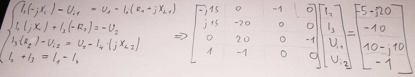

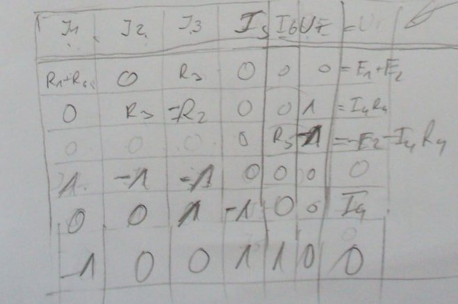

    Więc tak:
    Metoda którą chce zastosować przewiduje że pisząc równania kirchoffa tam gdzie jest źródło prądowe - zakłada się że odkłada się na nim nieznane napięcie Ui.
    Zakłada się również że znamy prąd takiego źródła (tak jak znamy napięcie źródła napięciowego, a nie znamy prądu plynącego w obwodzie).
    Po napisaniu równań należy przenieść wszystko co znamy na prawo, a reszte zostawić po lewej stronie. Następnie tworzy się macierz niewiadomych, których każda kolumna odwzorowuje wartość jednej zmiennej w wszystkich równaniach (każde równanie to jeden wiersz).
    Odnośnie tego że nie napisałem j przy reaktancjach - oczywiście wiem że to j tam powinno być. Łatwo można się zamieszać - bo kondensator musi mieć "-j", cewka "+". Łatwiej napisać wszędzie plusy, a znak i operator urojony zapisać przy jej deklaracji. Dodatkowo zakładam że pulsacja wszystkich źródeł jest taka sama - różna jest tylko faza.
    Wcześniej rozwiązałem tą metodą kilka zadań (robie zadania dla znajomego i jego kolegów z grupy - bo nikt tego nie rozumie) - i wszystkie wychodziły.
    Poniżej zamieszczam fotki zadania z jednym źródłem prądowym.
    Rozwiązanie przykłądowego zadania:
    1) Obwód
    2) Równania
    3) Tabelka

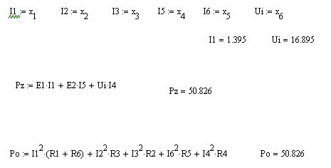

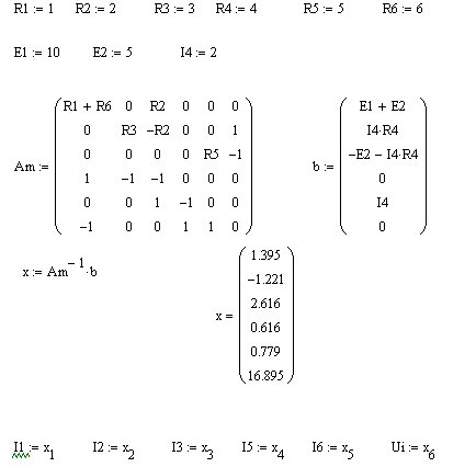

    4) Dane wprowadzone do mathcada
    Rozwiązanie równania macierzowego
    5) Bilans mocy
    (moc źródeł = mocy odbiorników)

    mrrudzin napisał:
    Więc tak:
    tylko, że przy takim sposobie postępowania będziesz mieć zamiast układu równań stopnia drugiego (dla przedstawionego przez Ciebie niżej przykładu), gdy zastosuje się Metodę Prądów Oczkowych), jak widać, stopień układu równań - szósty ! ! !
    A co będzie, jak Tobie zabraknie MatCDAa?
    Mówiąc krótko; leżysz i kwiczysz..., a ja korzystając z MPO rozwiązuję to zadanie w pamięci... :D

    Taaa... tylko, że powyższy przykład różni się diametralnie od wcześniejszego, ponieważ tu występują wymuszenia źródłami prądu stałego a nie sinusoidalnie zmiennego.
    A to jest zasadnicza różnica, ponieważ przy tych wymuszeniach dla stanu ustalonego cewka indukcyjna stanowi zwarcie, a kondesator elektryczny przerwę.
    Nie wolno o tym fakcie zapominać.
    Natomiast sama zaprezentowana metoda jest doskonale znana (również mnie), kiedy przystępuje się do opisu obwodu elekktrycznnego korzystając z metod topologicznych i zapisu macierzowego i rozwiązuje za pomocą (przynajmniej jak dla mnie) narzędzi niedozwolonych na kolokwium, czy egzaminie, ponieważ postawą studiowania danego przedmiotu, jest zrozumienie jego zagadnień, a nie nauczenie, niczym cyborga, posługiwania się programem komputerowym.
    O stopniu równania już, po raz kolejny, nie wspomnę... :cry:

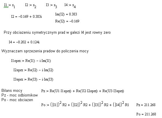

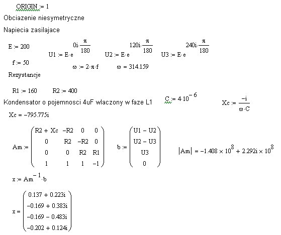

    Poniżej rozwiązanie jednego z zadań:
    Tym razem układ trójfazowy, obciążony rezystorami (R2) i kondensatorem w fazie L1. Punkty gwiazdowe zasilania i odbiorów podłaczone za pomocą rezystora R1
    Zadania które przedstawiam są realizowane w ramach elektrotechniki na wydziale mechanicznym. Nie rozumiem idei takiego postępowania (nikt nic z tego nie rozumie).

    Wracając do tematu:
    Gdzie zrobiłem błąd?
    a ja tam napisałem, cytat:
    28 Sty 2007 02:25 Re: Zadanie z elektrotechniki - Problem z prądami
    zadałem pytanie i pozostało, jak dotąd, bez odpowiedzi.
    Bez udzielenia mi odpowiedzi na powyższe zapytanie, nie umiem dać wiążącej odpowiedzi, a gdybać i domyślać się nie mam zamiaru.

    Jeżeli cały czas chodzi o to pierwsze zadanie to o ile dobrze widze to aby dobrze Ci wyszło musisz:
    - X_L1, X_L2 zamienić odpowiednio na jX_L1 oraz jX_L2
    - X_C zamienić na -jX_C
    - -U_1 zamienić na U_1 (pierwsze równianie)
    - U_2 zamienić na -U_2 (drugie równianie)
    - -U_2 zamienić na U_2 (trzecie równianie)
    Powinno potem wyjść...

    Policzyłem to z tymi danymi. Oczywiście przyjąłem wspólną pulsacje dla wszystkich źródeł.
    Niestety jako początkujący elektryk nie jestem pewien co do zachowania w przypadku źródła prądowego i napięciowego na jednej gałęzi. Dlatego zastosowałem metodę superpozycji i wyszło mi, że źródło U_1 nie ma wpływu na wartości prądów w tym obwodzie.
    Potem policzyłem rozkład prądów metodą potencjałów i na końcu tą metodą topologiczną.
    Wyszły mi wszędzie takie same wyniki, ale mimo to nie jestem pewien czy jest to dobrze zrobione (przez te 2 źródła na jednej gałęzi)...
    Oto ile mi wyszło:
    I_1 = 1
    I_2 = -0.32 -j0.24
    I_3 = 0.68 -j0.24
    I_4 = 2
    U_i1 = 1.4 +j24.8
    U_i2 = 3.6 +j5.2
    Wyniki są bez przybliżeń, wyszły mi dokładnie takie.
    A to wyciąg moich macierzy do metody topologicznej z Matlaba:
    » A
    A =
            0 -15.0000i        0            -1.0000                  0
            0 +15.0000i -20.0000                  0                  0
            0            20.0000                  0            -1.0000
       1.0000            -1.0000                  0                  0
    » b
    b =
      -5.0000 -20.0000i
     -10.0000
      10.0000 -10.0000i
      -1.0000
    » x=inv(A)*b
    x =
      -0.3200 - 0.2400i
       0.6800 - 0.2400i
       1.4000 +24.8000i
       3.6000 + 5.2000i
    gdzie:
    x(1)=I_2
    x(2)=I_3
    x(3)=U_i1
    x(4)=U_i2
    EDIT:
    Znalazłem błąd w przepisywaniu do matlaba, zmienił on U_i2.
    Rozkład prądów się zgadza, rozkład napięć w oczkach też, bilans mocy także, więc chyba jednak dobrze :)
    S_odb = 20.4 +j37.6
    S_źr = 20.4 +j37.6
    Dorzucam fotke samego układu równań:
  • #23 3527656
    Quarz
    Posty: 14357
    Pomógł: 1646
    Ocena: 629
    jak widać, skoro zapis rówań jest poprawny to i rozwiązanie jest prawidłowe.
    Oczywiście, przy połączeniu szeregowym elementów z idealnym źródłem prądowym to ono wymusza prąd w gałęzi i wpływ pozostałych elementów (o skończonej wartości) w takiej gałęzi na rozpływ prądów w całym obwodzie jest żaden.
    Podobnie przy połączeniu równoległym, gdzie idealne źródło napięcia wymusza różnicę potencjałów pomiędzy węzłami, a rozpływ prądów jest tej różnicy potencjałów konsekwencją.
    Obiecałem równanie (jedno) na MPW, ale wcześniej nie miałem czasu.
    Dla uziemionego lewego węzła (węzeł rozniesiony), mamy równanie na potencjał V węzła prawego:
    V•[1/(-j•XC1) + 1/R2] = J1 + U2/R2 - J2, a stąd:
    V = [J1 + U2/R2 - J2]/[1/(-j•XC1) + 1/R2], oraz prądy:
    I2 = V/(-j•XC1),
    I3 = (U2 - V)/R2,
    I1 = J1,
    I4 = J2,
    gdzie J1 i J1 to wartości prądów źródeł prądowych w tym obwodzie.
    Jak widać, elementy obwodu; U1 , R1, XL1, XL2, nie występują w powyższych zapisach, ponieważ, jak wyżej to już napisałem, nie mają one wpływu na rozpływ prądów w tym obwodzie.
    I jak myślicie; da się to policzyć w pamięci?
