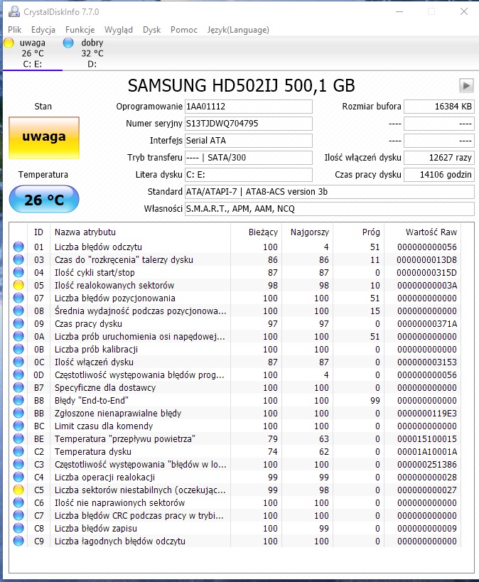

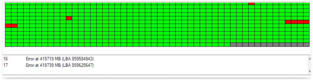

    Proszę o porady czy dysk można jeszcze reanimować.
    Jak na razie nie zauważyłem żadnych złych objawów, wszystko działa dobrze.
    Error Scan nie doszedł do końca, jakby się zawiesił.
    • Jaki jest stan dysku twardego Samsung HD502IJ? smart.jpg (247.45 KB) Musisz być zalogowany, aby pobrać ten załącznik.
    • Jaki jest stan dysku twardego Samsung HD502IJ? 02-wrze_nia-2018_16-44.jpg (101.06 KB) Musisz być zalogowany, aby pobrać ten załącznik.
    • Jaki jest stan dysku twardego Samsung HD502IJ? 02-wrze_nia-2018_16-41.jpg (92.96 KB) Musisz być zalogowany, aby pobrać ten załącznik.
    • Jaki jest stan dysku twardego Samsung HD502IJ? 02-wrze_nia-2018_16-40.jpg (114.55 KB) Musisz być zalogowany, aby pobrać ten załącznik.
    • Jaki jest stan dysku twardego Samsung HD502IJ? 02-wrze_nia-2018_14-01.jpg (204.34 KB) Musisz być zalogowany, aby pobrać ten załącznik.

    Samsung do sklonowania danych i szukać nowego. Utylizacja.

    Po jak najszybszym sklonowaniu tego dysku (kopia na nowy dysk) można się jeszcze pokusić o dokładną diagnozę -> wyzerować (erase) całość, nałożyć limit (HPA) -> 400GB i wykonać skan 2xF4 w programie MHDD.
    https://www.elektroda.pl/rtvforum/topic868490.html#4147863
    Kolejny, nowy dysk od razu monitoruj. :idea:
    S.M.A.R.T. Vision
    http://www.cdrinfo.pl/download/340093100
    http://dyski.cdrinfo.pl/artykuly/smart/strona3.php

    Nie ma sensu. Dysk ma problemy z powierzchnią (01) a i prawdopodobnie z mechaniką (C8).
    Do kompletu relokowane sektory (05) a i następne (C4) + oczekujące na remap (C5).
    Nadaje się jedynie do utylizacji.
