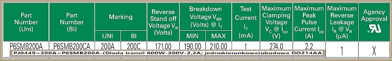

Tym razem proszę o pomoc w zidentyfikowaniu producenta i pełnej nazwy transila TRSB1 (na PCB) w obudowie DO-214AA (SMB) oznaczonego jako 200A 03A oraz pełnego oznaczenia diody D9 (na PCB) w obudowie DO-214AC (SMA) oznaczonej jako UM 9B tego samego producenta. Logo producenta przypomina dwie elipsy na krzyż (coś, jak znak "+"). Co prawda, przy pomiarze diod omomierzem obydwa elementy wyglądają na sprawne, ale wolę je profilaktycznie wymienić.
