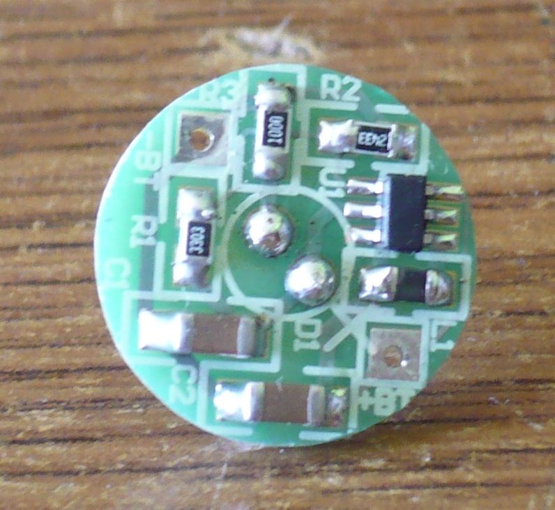

    Witam wszystkich.

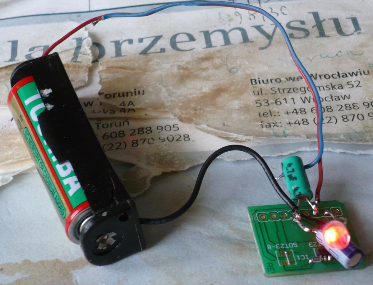

    Tym razem chciałbym zaprezentować bardzo prosty układ przetwornicy na MCP1624 służącej do zasilania LED znicza elektrycznego Subito. Jej działanie polega na podniesieniu napięcia jednej lub dwu równolegle połączonych baterii R6 do poziomu odpowiedniego do zasilania LED znicza. Również ta przetwornica umożliwia wyładowanie zasilających baterii praktycznie "do zera", wykorzystując praktycznie cały zmagazynowany w nich ładunek elektryczny.
    Szukając sposobu wydłużenia czasu działania tych zniczy, zwróciłem uwagę na układ scalony tej przetwornicy. Na początek zbudowałem ją na uniwersalnej PCB celem obserwacji jej pracy i wykonywania stosownych pomiarów. Efekty okazały się na tyle zachęcające, że zdecydowałem się zaprojektować gotowy układ elektroniki tej przetwornicy celem wbudowania jej do znicza. W ramach testowania tej przetwornicy, pokusiłem się o zasilanie jej z jednej, kupionej najtańszej w sklepie baterii cynkowo-węglowej. Od nowości do całkowitego jej wyczerpania czas świecenia LED zasilanej z tej przetwornicy wyniósł niespełna miesiąc (zabrakło 3 dni do miesiąca).
    Przetwornica podnosi napięcie baterii (1,5V) do napięcia 2,1V lub 2,8V do zasilania LED (zależnie od usytuowania rezystorów R1 i R2 w pętli sprzężenia zwrotnego -> patrz schemat ideowy). Wielkość tego napięcia wyjściowego zależna jest od napięcia progowego użytej LED w oryginalnym zniczu -> trzeba to sobie sprawdzić przed wyborem budowy odpowiedniej wersji przetwornicy.

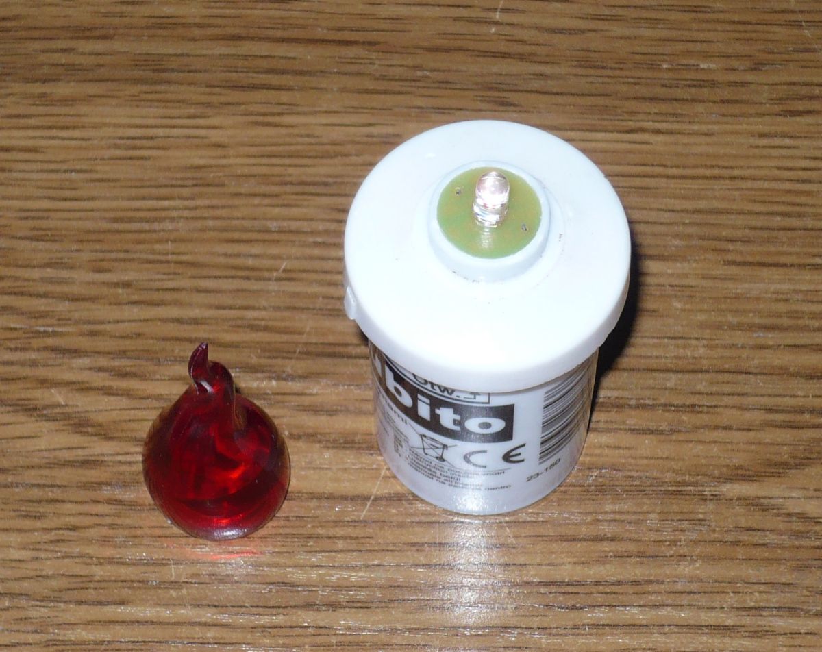

    Wbudowanie do znicza Subito polega na wciśnięciu poskładanej PCB do kołnierza w pokrywce znicza po uprzednim wykonaniu odpowiednich połączeń elektrycznych. Ale zanim to nastąpi, należy znicz odpowiednio przygotować:

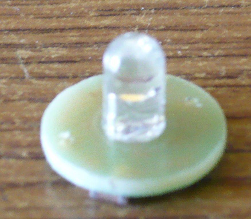

    1. wyjąć z tego kołnierza w pokrywce plastykowy krążek z osadzoną LED.
    2. z tego krążka wyjąć LED i pousuwać wszystkie wystające elementy ponad jego powierzchnię. Ma być zupełnie płaski (później będzie przekładką izolacyjną)
    3. wyjętą LED wlutować z zachowaniem właściwej biegunowości do poskładanej PCB przetwornicy od strony laminatu, jak widać na jednym ze zdjęć
    4. przylutować cienkie przewody do padów "+BT' i "-BT" od strony druku
    5. do kołnierza włożyć najpierw przygotowany wcześniej plastykowy krążek
    6. przeciągnąć przylutowane wcześniej przewody przez odpowiednie otwory w pokrywce i wycięcia w krążku na drugą stronę pokrywki (w moich zniczach już te otwory i wycięcia były)
    7. i następnie wcisnąć PCB stroną druku i podzespołów do kołnierza w pokrywce. Wciśnięcie wykonać, opierając PCB laminatem na rozchylonych szczękach imadła i naciskając ręką pokrywkę znicza. Gdyby PCB nie chciała dać się wcisnąć do kołnierza, należy ją odpowiednio opiłować iglakiem na obwodzie, tak by w efekcie dała się wcisnąć.
    8. styki baterii w pokrywce złączyć ze sobą i dołączyć do nich przewód uprzednio przylutowany do pada "+BT"
    9. Drugi przewód, przylutowany do pada "-BT" przylutować do blaszki ze sprężynkami stykowymi. W tym celu wyjąć z dna znicza tę blaszkę, w bocznej ściance wewnętrznego koszyka baterii wypalić odpowiednio wygiętym grotem lutownicy transformatorowej otwór na przewód, przeciągnąć go przez ten otwór, przylutować do blaszki ze sprężynkami i całość z powrotem osadzić na dnie znicza.
    10. Sprawdzić działanie i możliwość wyłączania / włączania znicza poprzez przekręcanie jego pokrywki zgodnie z oznaczeniami na jego obudowie.

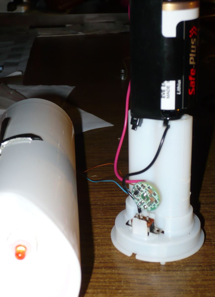

    Jakiś czas temu udało mi się kupić w miarę tanio leżakujące u kogoś baterie litowe R14 (data ich produkcji listopad 2015) i włożyłem je do kolejnych zniczy Subito, w których dało się wyjąć fabryczne koszyki baterii z ich obudowy.
    Wyniki (zasilanie z jednej, leżakującej litowej R14; typu ER26500M):
    4 listopada (uruchomienie): znicz z czerwoną LED, Ubat = 3,60V. Znicz z żółtą LED, Ubat = 3,61V.
    15 listopada: znicz z czerwoną LED, Ubat = 3,55V. Znicz z żółtą LED, Ubat = 3,56V.
    21 listopada (cmentarz): znicz z czerwoną LED, Ubat = 3,56V. Znicz z żółtą LED, Ubat = 3,56V.
    10 grudnia: znicz z czerwoną LED, Ubat = 3,42V. Znicz z żółtą LED, Ubat = 3,43V.
    21 grudnia: znicz z czerwoną LED, Ubat = 3,24V. Znicz z żółtą LED, Ubat = 3,29V.
    24 grudnia: znicz z czerwoną LED, Ubat = 3,14V. Znicz z żółtą LED, Ubat = 3,17V.
    28 grudnia: znicz z czerwoną LED, Ubat = 3,09V. Znicz z żółtą LED, Ubat = 3,13V.

    Podsumowując: Realnym jest uzyskanie 3 miesięcy ciągłej pracy tych zniczy przy zastosowaniu przedstawionego układu przetwornicy i zasilaniu jej z dwóch równolegle połączonych alkalicznych paluszków R6. Nawet możliwe jest ich dalsze świecenie na jednym komplecie baterii, jak widać po przedstawionych wynikach.
    Natomiast znicze zasilane z baterii litowych świecą już trochę ponad miesiąc na cmentarzu i wydaje się, że też mogą jeszcze długo poświecić.
    W dokumentacji jest schemat ideowy, projekt PCB i Gerbery, wykonane w Protelu 99 SE.

    Dioda LED zamontowana na okrągłej płytce z tworzywa sztucznego

    Tylko, że jest to bateria litowa jednokrotnego użytku, NIEŁADOWALNA. Nie akumulator Li-Ion.
    https://www.tme.eu/pl/details/eve-er26500_s/baterie/eve-battery/eve-er26500-s-std-3-6v-8-5ah/
    I w dodatku jakiś leżak magazynowy z allegro. Kupiłem w celu obserwacji, jaka będzie trwałość tej baterii w porównaniu z bateriami alkalicznymi. I tak docelowo będzie ogniwo alkaliczne po jej zużyciu.

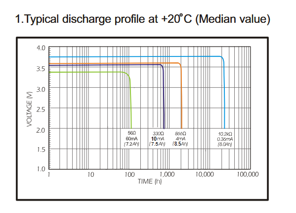

  • #8 21793586
    cranky
    Poziom 30  
    Posty: 2210
    Pomógł: 70
    Ocena: 418
    Fakt, mój błąd. I niby na baterii nie ma ostrzeżenia przed "short circuit" i maksymalny prąd szczytowy to 300 mA, więc nie powinno być ognia. A i zakres temperatur pracy całkiem fajny.
    Patrząc jednak na charakterystykę (nie byłbym sobą jak bym nie pozrzędził):
    Wykres rozładowania baterii przy różnych obciążeniach w temperaturze 20°C
    To przetwornica w sumie jest zbędna i z pół roku na takiej baterii powinno poświecić.

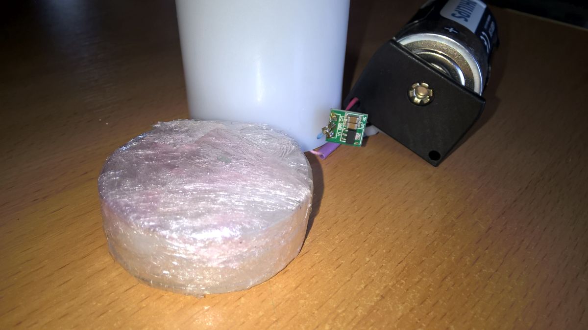

  • #9 21793608
    REMUR.
    Posty: 602
    Pomógł: 143
    Ocena: 255

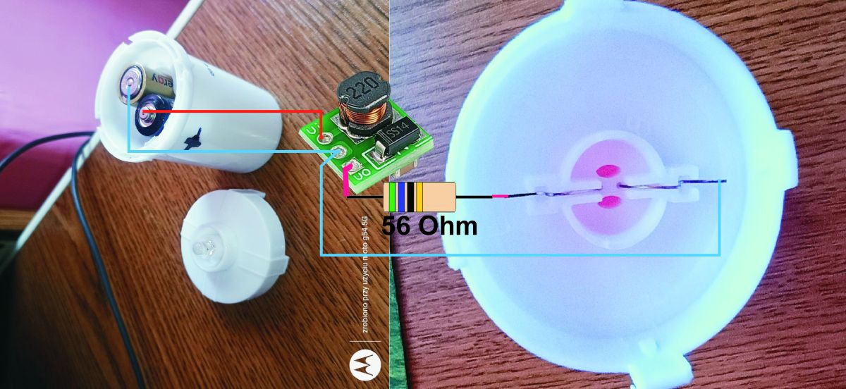

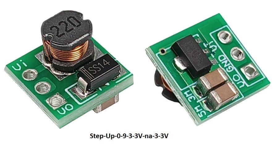

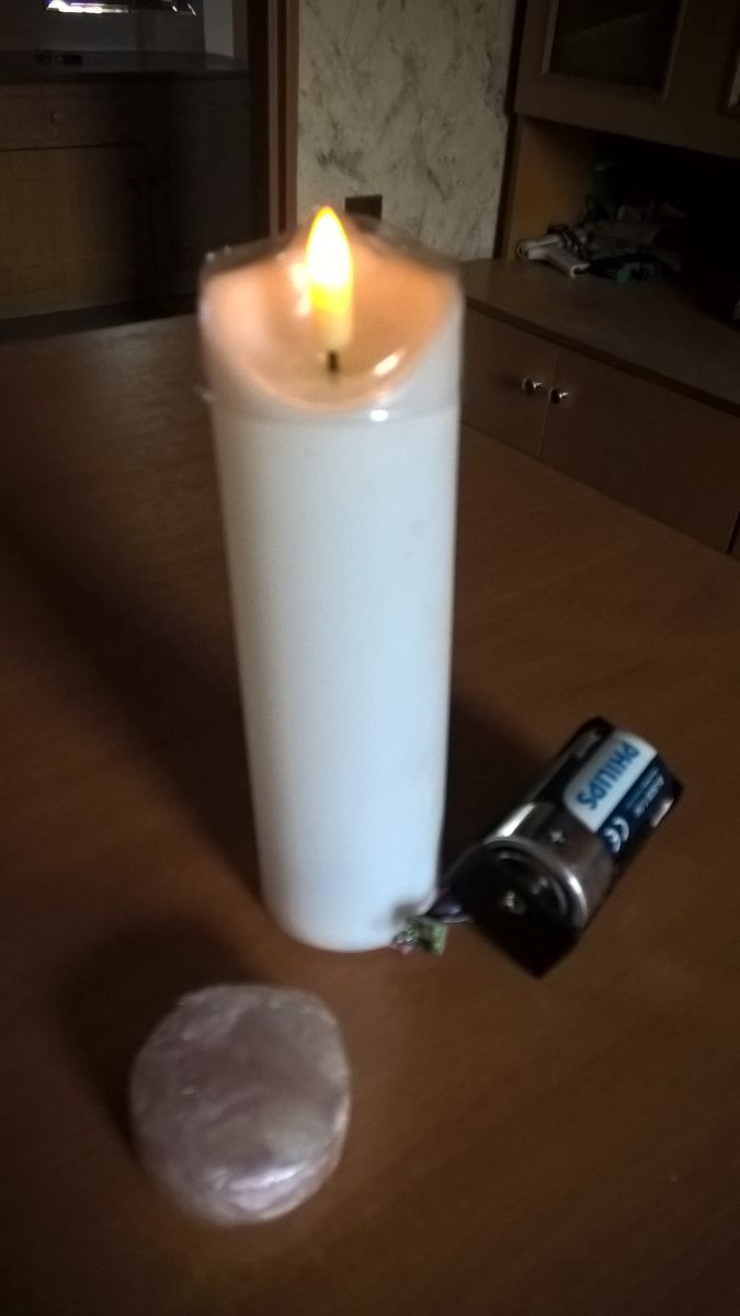

    Również stosuję podobny patent od kilku lat, tyle że ja użyłem gotowca a mianowicie przetwornicy Step-Up 0.9-3.3V na 3.3V i baterii alkalicznej R20.
    Dwa moduły przetwornicy Step-Up 0.9-3.3V na 3.3V widoczne z obu stron. Znicz LED zasilany przetwornicą i baterią R20, zabezpieczony silikonowym korkiem
    Biała świeca LED z płomieniem, podłączona do baterii R20 i przetwornicy, obok korek silikonowy
    Zrezygnowałem z oryginalnego koszyczka na 2xAA i wyłącznika ponieważ w krótkim czasie wszystko pokryła rdza. Znicz zamknięty jest szczelnym korkiem wykonanym z silikonu, pasuje również korek od syfonu zlewozmywaka. Tak więc nie groźna mu woda ani śnieg. Długość świecenia latem to dwa miesiące, w mroźne dni miesiąc.

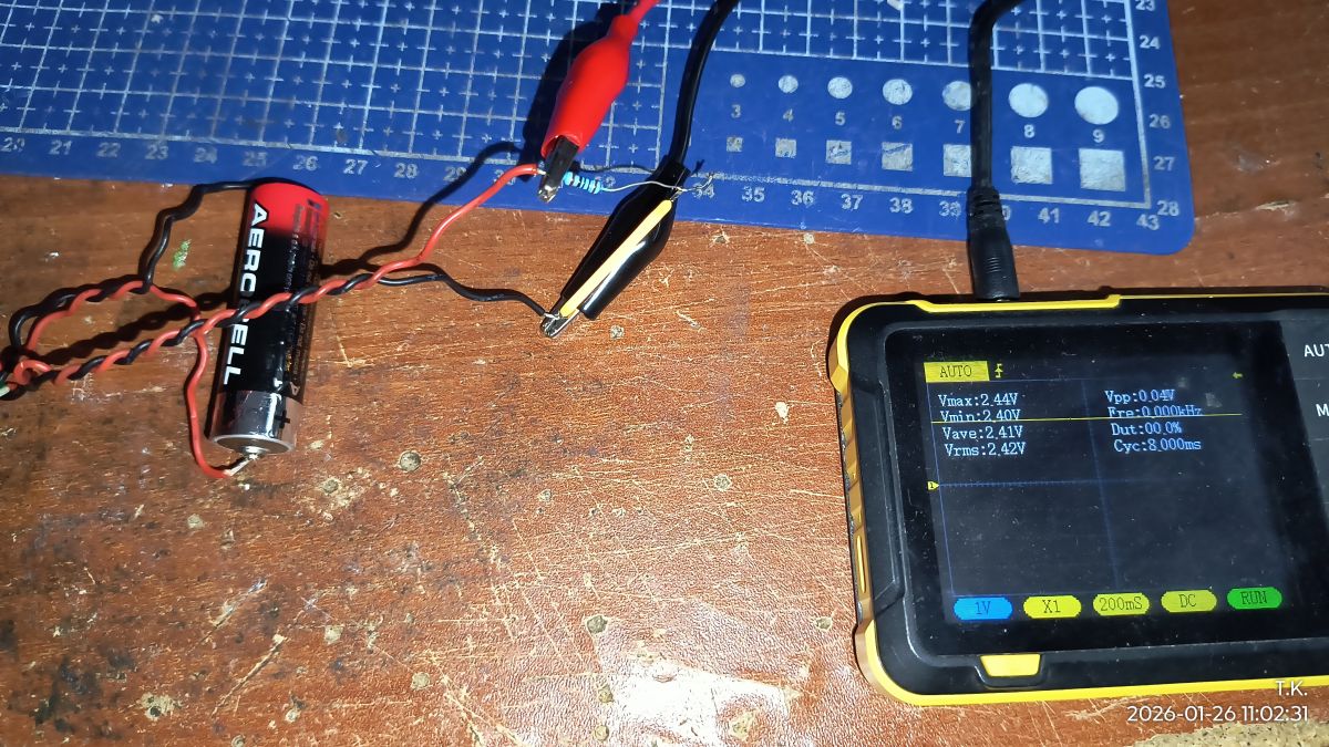

    Tak. U mnie pracuje do jakichś 0,34...0,35V, dając jeszcze u mnie te 2,78V na LED (testuję w układzie uruchomieniowym). Zużyte, cynkowo węglowe baterie R6 połączone równolegle, wyciągnięte z odpadu baterii przy cmentarzu. Przetwornica uruchamia się przy 0,6V. Przed chwilą zmierzyłem, napięcie takich baterii jest teraz 0,42V.
    Przetestowałem wcześniej inny komplet takich starych baterii - od momentu włożenia do układu uruchomieniowego, do zgaśnięcia LED upłynęło jeszcze jakieś 1,5 doby (od 28.12; godz.16:53, U batt = 1,25V do 30.12; godz.7:35, napięcie tych było już poniżej 0,3V). Pomiar Ubatt 29.12 o godz.21:56 wykazał 0,37V i LED świeciła normalnie, zasilana jeszcze tymi 2,78V.

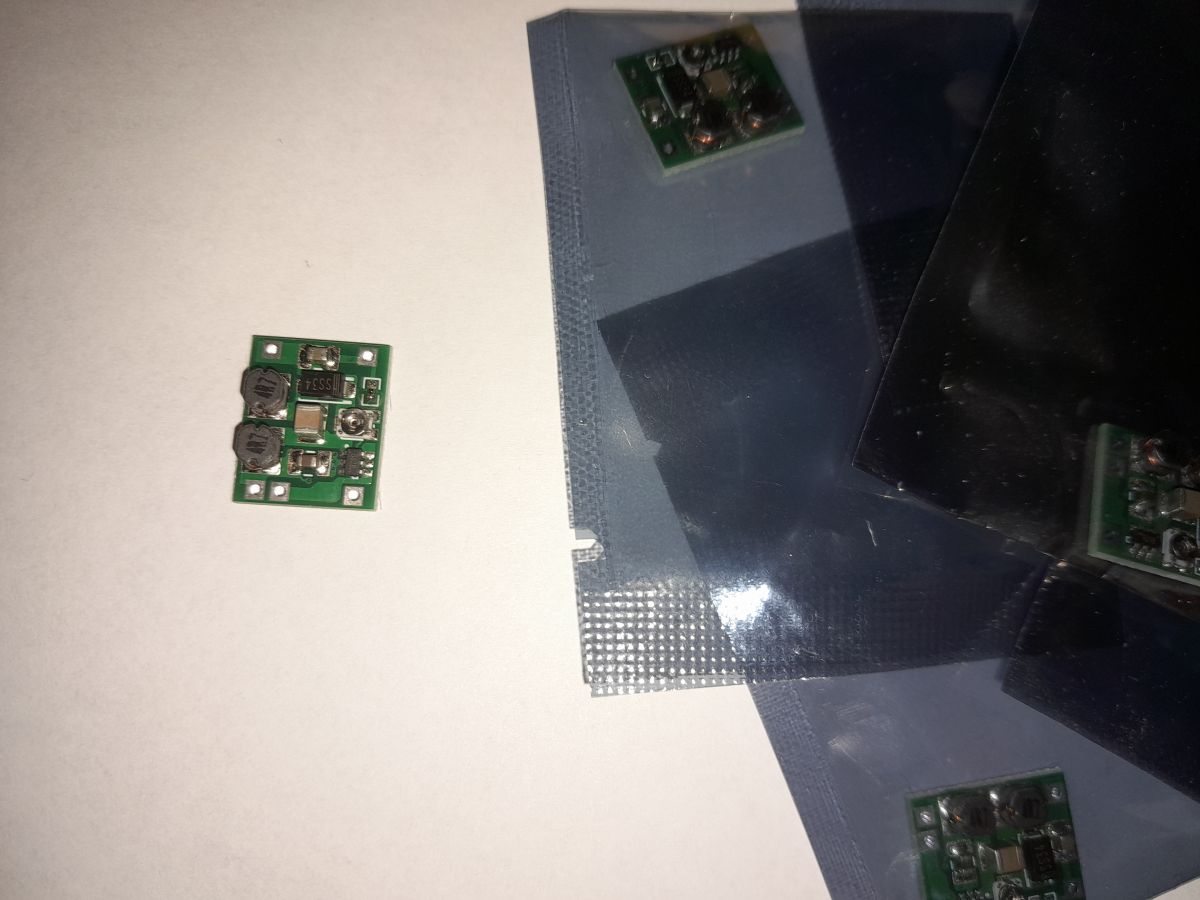

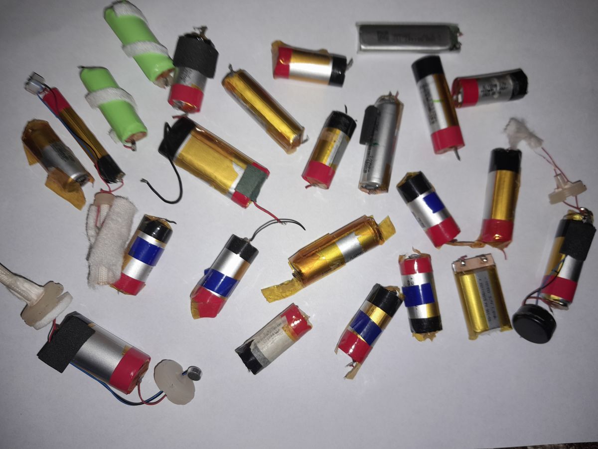

    Widzę że temat jest popularny i wiele osób nad nim pracuje. Moja koncepcja polega na wykorzystaniu akumulatorów litowo-jonowych z e-papierosów których zgromadziłem już większą ilość i są w świetnej formie bo miały tylko jeden cykl ładowania.
    Zbiór akumulatorów z e-papierosów ułożonych na białym tle
    Jako że te akumulatory mają zakres napięcia 4,2-2,5V do utrzymania stabilnego napięcia dla diody zakupiłem mini przetwornice step up step down automatyczne które w miarę rozładowywania się akumulatora obniżą lub podniosą napięcie. Mają kiepską sprawność bo do 85% ale mam zamiar obniżyć napięcie do 2,8-2,9 przy którym dioda będzie świeciła jeszcze wystarczająco co nieco zrekompensuje straty.
    Mała przetwornica step-up/step-down na tle folii antystatycznej
    BMSy też już mam. Oczywiście te znicze będą wielokrotnego użytku bo będzie je można ładować.

    Tytus Kosiarski napisał:
    Na razie obserwuję pracę tej litowej R14 po leżakowaniu gdzieś chyba 10 lat
    No i okazało się, że te litowe R14 już skończyły swój żywot... Dziś byłem na cmentarzu i dwa znicze zasilane tymi bateriami już nie świeciły. Napięcia na tych obu bateriach były 0,22V i 0,19V.
    Przypomnę, że znicze rozpoczęły pracę na tych bateriach 4 listopada, na cmentarz zaniosłem je 21 listopada, a ostatni pomiar napięcia na nich, kiedy jeszcze świeciły, wykonałem 28 grudnia. Czyli gdzieś na przestrzeni 28 grudnia...5 stycznia nastąpił nagły spadek napięcia, co byłoby zgodne z charakterystyką przedstawioną przez Kolegę @cranky.
    Czyli te stare, litowe R14 wystarczyły na niespełna 2 miesiące świecenia. Widać już, że znacznie lepszym pomysłem będzie zasilanie tych zniczy z alkalicznych R14.
    Natomiast znicze zasilane z równolegle połączonych, alkalicznych paluszków R6, nadal świecą i napięcia na nich wynoszą 0,93V (ten układ pracy jest od 20 września) oraz 1,39V (ten układ pracy jest od 24 grudnia, po przeróbce z szeregowego układu połączenia i włożeniu nowych baterii).

    Na alkalicznych R14 wkłady potrafiły świecić ponad 3 miesiące. Litowo-jonowe nie sa odporne ani na 70C ani na zwarcia od topniejącego śniegu. Czy potrafią uszkodzić płytę nagrobka w razie pożaru? Kto sprawdzi niech powie.
    Najlepszym rozwiązaniem wydaje się znicz z fotowoltaiką i akumulatorem NiMh plus sensowny BMS.

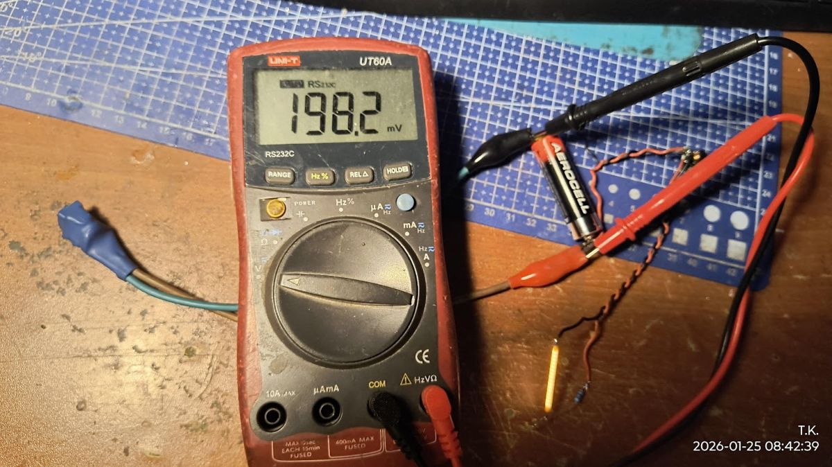

    >>21795425
    Jestem w trakcie testu od miesiąca :) bateria ma 196mV a led nadal świeci. Świeci słabo bo 2,55V ale jeszcze świeci :)
    Multimetr UNI‑T UT60A pokazuje 198,2 mV; obok bateria AeroCell w krokodylkach i przewody.
    Pięknie - chyba poszukam jakies moduły pod testy. Znalazłem kilka:
    3,3V (do zastapienie zasilania 2xAA lub 2xAAA) lub 5V (do zastapienie zasilania 3xAA lub 3xAAA), napięcie wejściowe od 0,9V do 5 V.
    Opisy aukcji:
    DC-DC 0.9-3.3V to 3.3V 500mA 0.9-5V to 5V Mini Step Up Boost Power Module DC to DC For Arduino Voltage Converter Module
    Płytka: 11mm x 10.5mm x 7.5mm.
    Parametry wyjściowe:
    3.3V Output:
    Input voltage 0.9-3.3V; output voltage 3.3V;
    Maximum output current: 500 mA;
    Starting voltage 0.8V, output current 10MA;
    Input 1-1.5V, output 3.3V 50-110MA;
    Input 1.5-2V, output 3.3V 110-160MA;
    Input 2-3V, output 3.3V 160-400MA.
    5V Output:
    Input voltage 0.9-5V;
    Output voltage 5V;
    Maximum output current: 480 mA;
    Starting voltage 0.8V, output current 7MA;
    Input 1-1.5V, output 5V 40-100MA;
    Input 1.5-2V, output 5V 100-150MA;
    Input 2-3V, output 5V 150-380MA;
    Input more than 3V, output 5V 380-480MA.
    DC-DC boost converter module, operating frequency 150KHZ, typical conversion efficiency 85%
    Koszty ok 1PLN xa sztukę przy zakupie kilku sztuk w zestawie.

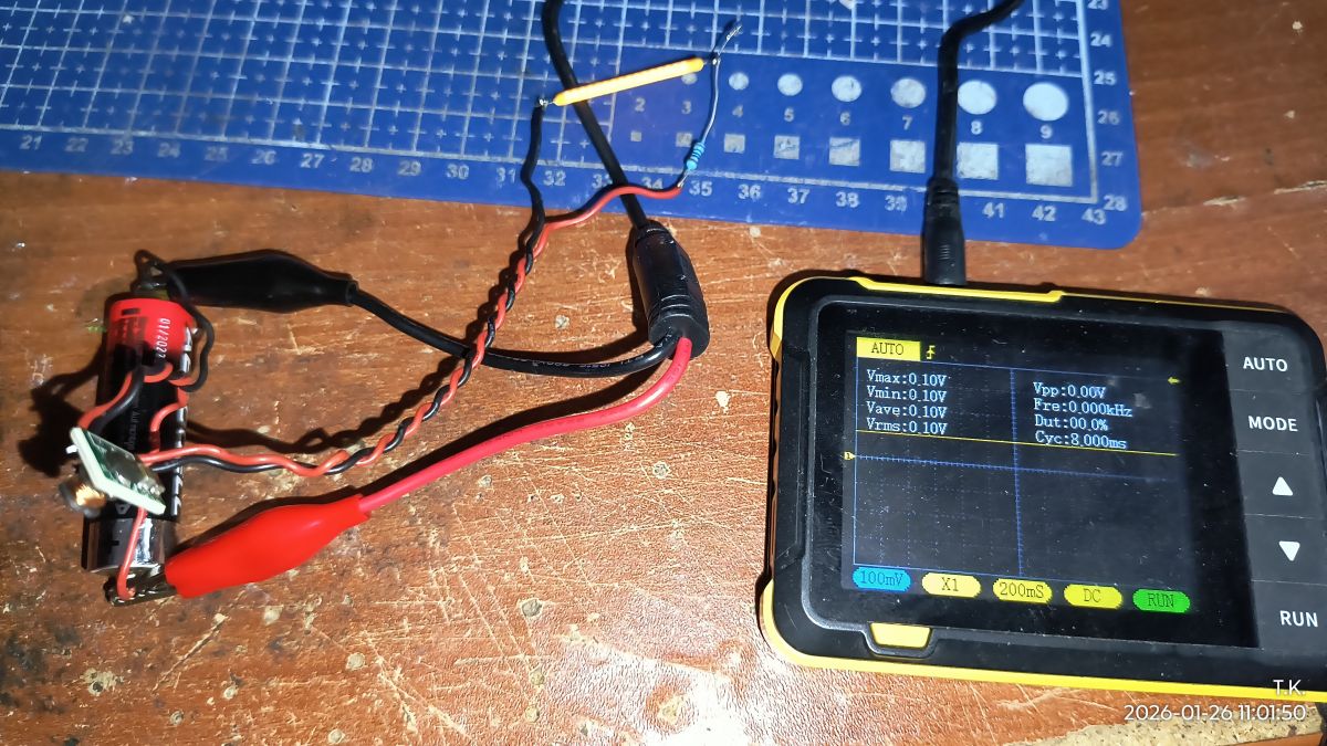

    Ja kupowałem od Pana Chińczyka
    2PLN za 2 szt.
    Jakim cudem to działa przy 110mV z baterii generując prawie 2,5V?
    Oscyloskop cyfrowy podłączony do układu zasilanego baterią 1.2V i cewką Bateria AA podłączona do układu pomiarowego z generacją napięcia 2,4V
  • #26 21820232
    tkordus
    Posty: 753
    Pomógł: 76
    Ocena: 147
    Też tego nie pojmuję. I oscyloskop i miernik wskazują to samo napięcie więc raczej to nie błąd pomiaru.

    REMUR.
    Posty: 602
    Pomógł: 143
    Ocena: 255
    Odpowiedz na prywatną wiadomość.
    @maestro83 nie obawiaj się zadawać pytań na forum, niech inni też skorzystają.
    Rezystor o wartości 56 Ohm jest dla LED imitujący płomień świeczki, i jednocześnie zmniejsza on moc świecenia. Do LED jaką zastosujesz musisz dobrać doświadczalnie, lecz na tyle aby nie przekroczyć prądu 20 mA. Pamiętaj o zachowaniu polaryzacji diody.
