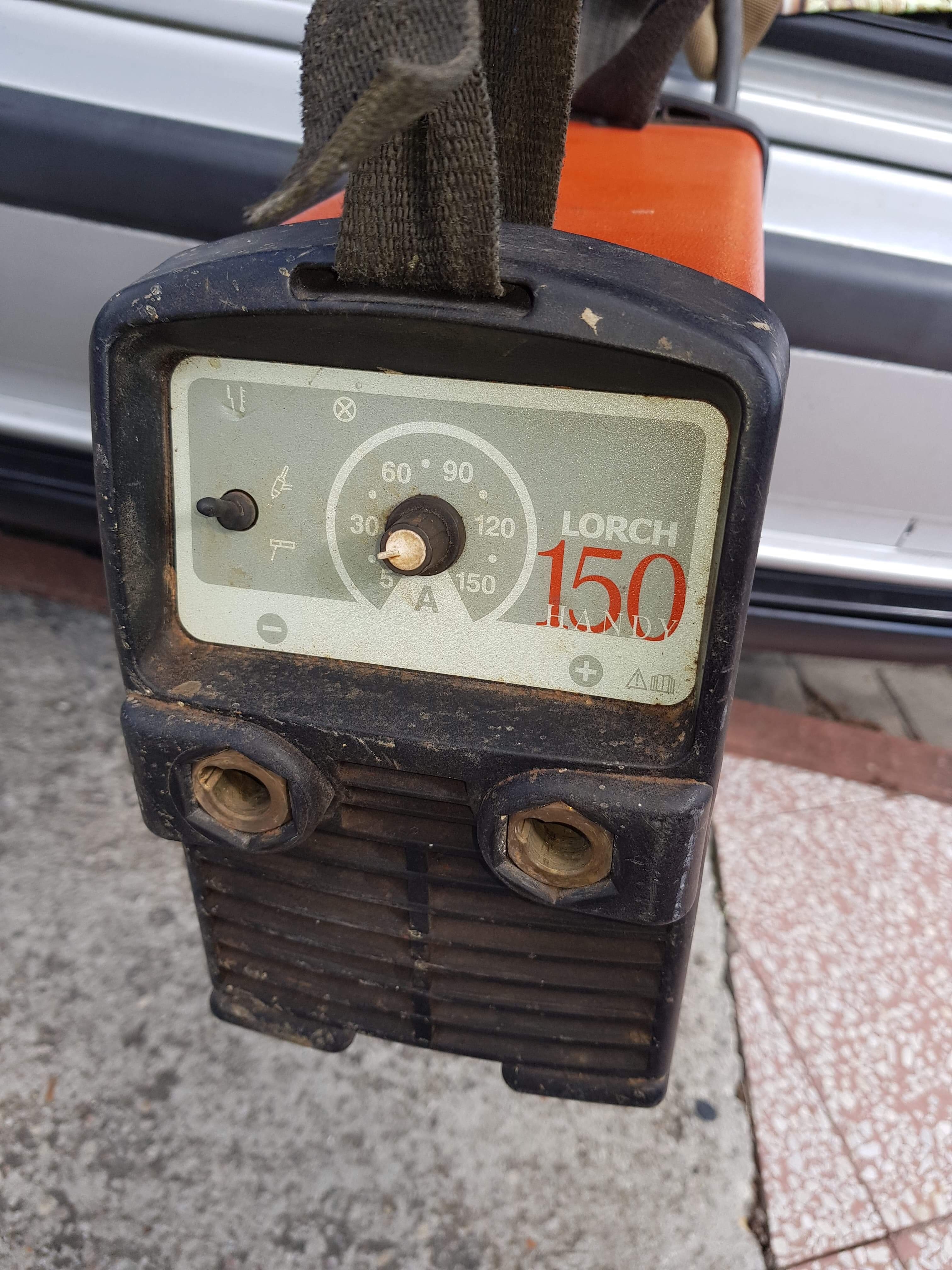

    Witam, potrzebna instrukcja obsługi do spawarki lorch h 150, posiada funkcje spawania tig, tylko nigdzie nie mogę znaleźć informacji na ten temat, jakie akcesoria są potrzebne do tej spawarki, żeby spawać tig. PozdrawiamGdzie znaleźć instrukcję do Lorch H 150? Akcesoria do spawania TIG

    To prosta spawarka z możliwością spawania TIG, ma tylko przełącznik trybu pracy TIG/MMA. Do spawania TIG potrzebowałbyś dodatkowo butlę z argonem, reduktor, najlepiej z rotametrem, i przewód z palnikiem TIG ze zaworkiem. Ogólnie lipa, bo zajarzenie łuku dotykowe skutecznie niszczy elektrodę.

    Dzięki za odpowiedź. Rozumiem z tego co piszesz, że ogólnie ta spawarka nie bardzo się nadaje do tig?

    Moim zdaniem to nie za bardzo. Brak HF, post gas, wygaszania łuku, wpływają negatywnie na jakość spoiny i cała zabawa traci sens. I to nadal tylko prąd stały, więc stopy aluminium odpadają. Jak ktoś umie spawać dobrze elektrodą, to nie widzę sensu inwestować w osprzęt. Chyba, że masz w planach kupno tiga z prawdziwego zdarzenia.
