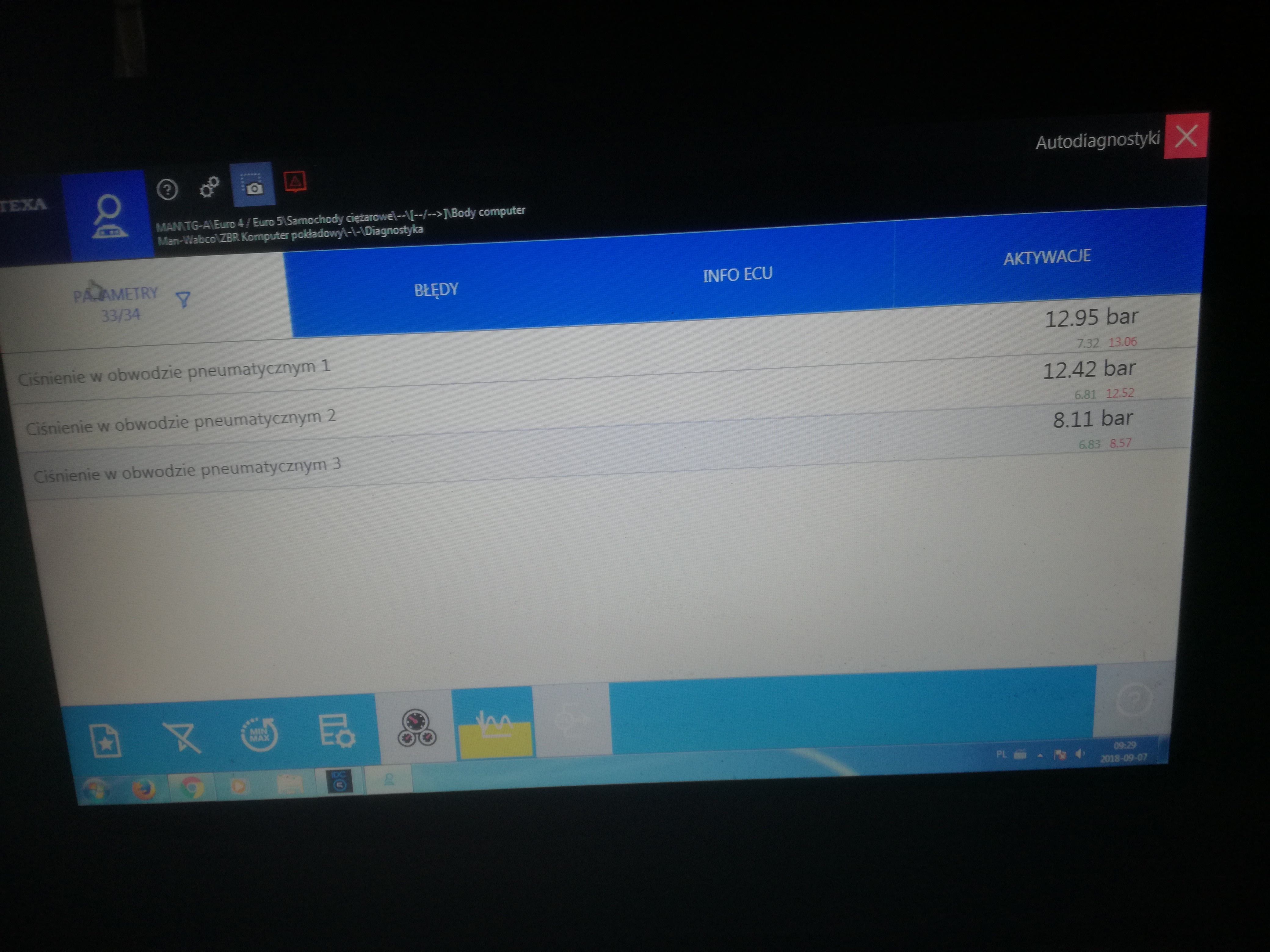

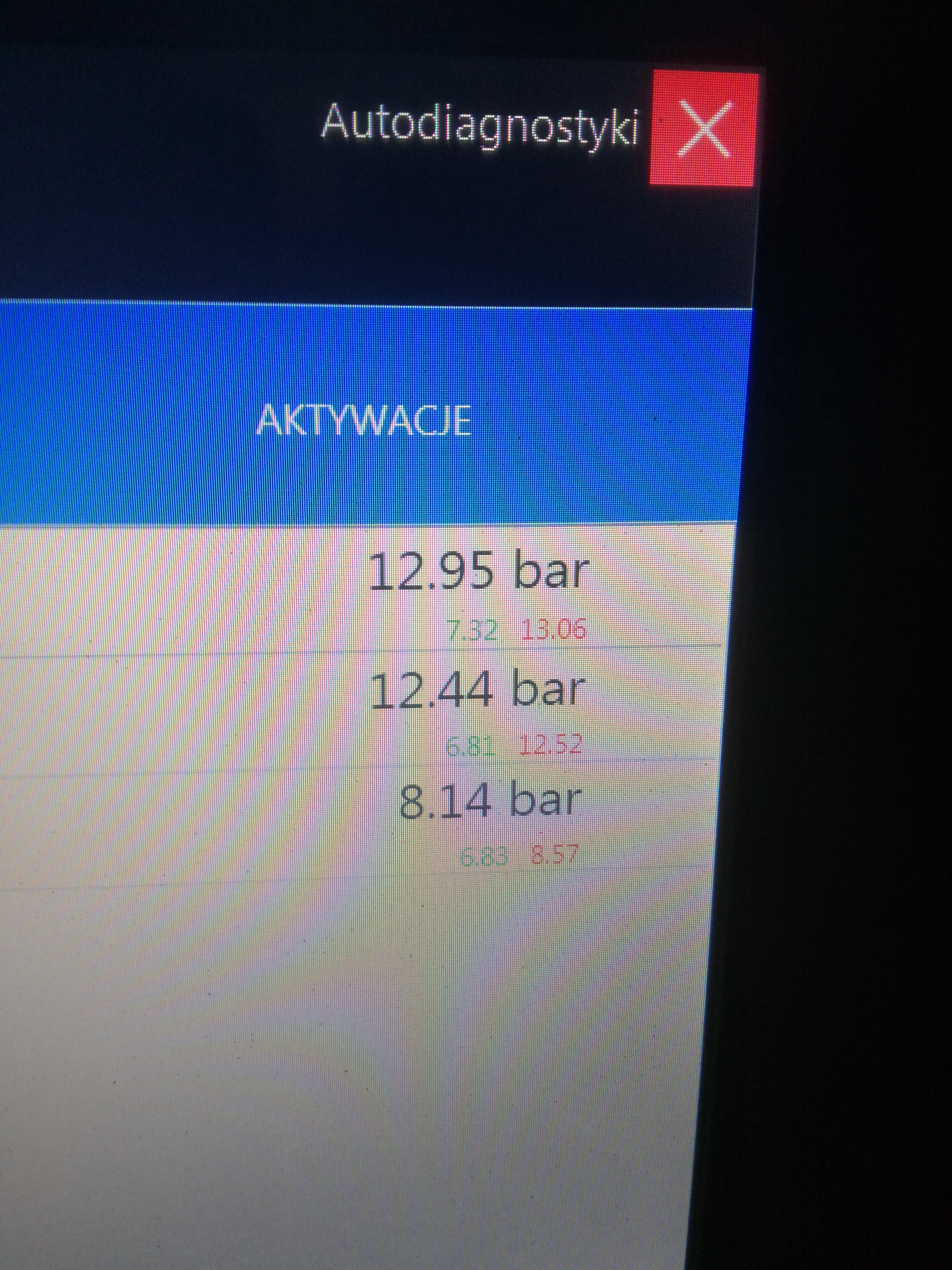

  • #7 17427311
    Hayduk666
    Poziom 8  
    Posty: 31
    Ocena: 39
    Bledów nie ma zadnych ale zaraz podlacze kompa i sprawdze dokladnie kazdy
    Podpiolem kolpa 1 13 bar 2 12.47 bar 3 8.57 bar i podstawa sposzcza prz 13 barMAN TGA 480 E5 - Wskaźnik ciśnienia powietrza II obwodMAN TGA 480 E5 - Wskaźnik ciśnienia powietrza II obwod
  • #8 17428011
    kakibara
    Poziom 35  
    Posty: 2373
    Pomógł: 201
    Ocena: 1275
    Czyli osuszacz bije za wysokie cisnienie - powinno być max 12 ba,r a tak wzorcowo 11.5 bara.
    Aby to sprawdzic musisz podpiac kompa i w osuszaczu ruszyc śruba na imbus i patrzec jak zmienia sie cosnienie ustaw jezeli będziee można na 11.5 bara.
    Lub zmiana osuszacza.

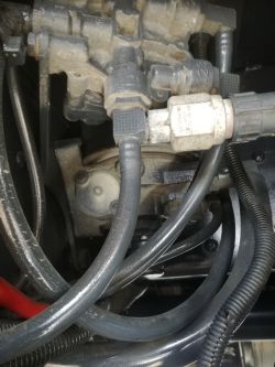

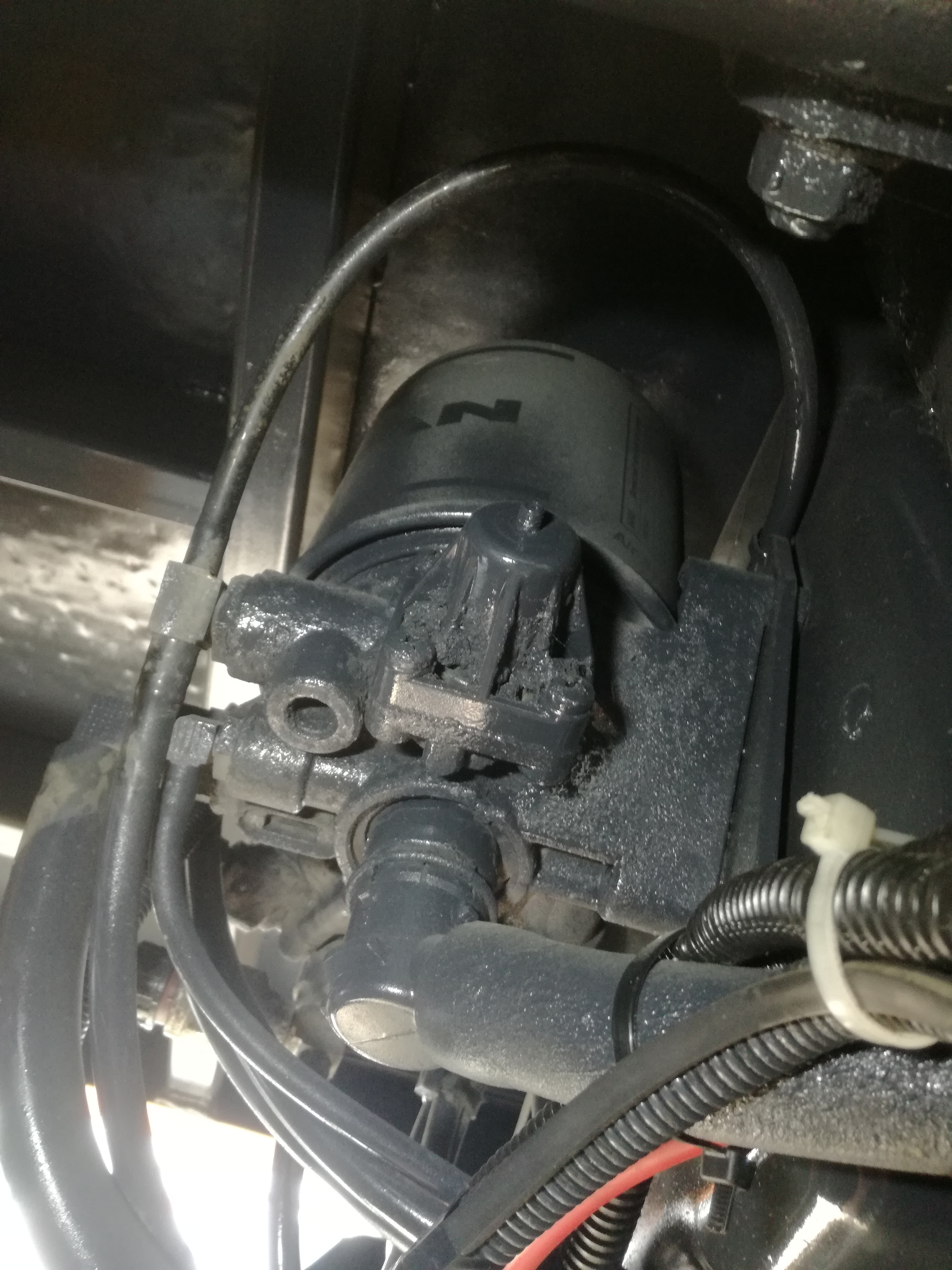

  • #9 17428120
    Hayduk666
    Poziom 8  
    Posty: 31
    Ocena: 39
    Rozumie jutro podepne i postaram sie zmniejszyc ale tez nie powinien swiecic pierwszy uklad kontrolka albo jakas informacja
    Witam kolego nie stety w osuszaczu nie mam zadnego imbusa do regulacji cisniena MAN TGA 480 E5 - Wskaźnik ciśnienia powietrza II obwodMAN TGA 480 E5 - Wskaźnik ciśnienia powietrza II obwod
  • #10 17429061
    saron22
    Specjalista - Samochody Ciężarowe
    Posty: 2885
    Pomógł: 308
    Ocena: 1598
    Jak nie masz jak masz. Na pierwszym zdjęciu widać go doskonale.
  • #11 17430221
    maxetm
    Posty: 408
    Pomógł: 66
    Ocena: 285
    Ten odstający plastikowy element (regulator ciśnienia) przykręcony czterema śrubami (zd.1) i widać tam częściowo wykręconą śrubę imbusową (imbus 4mm) wykręcając zmniejszasz ciśnienie.
