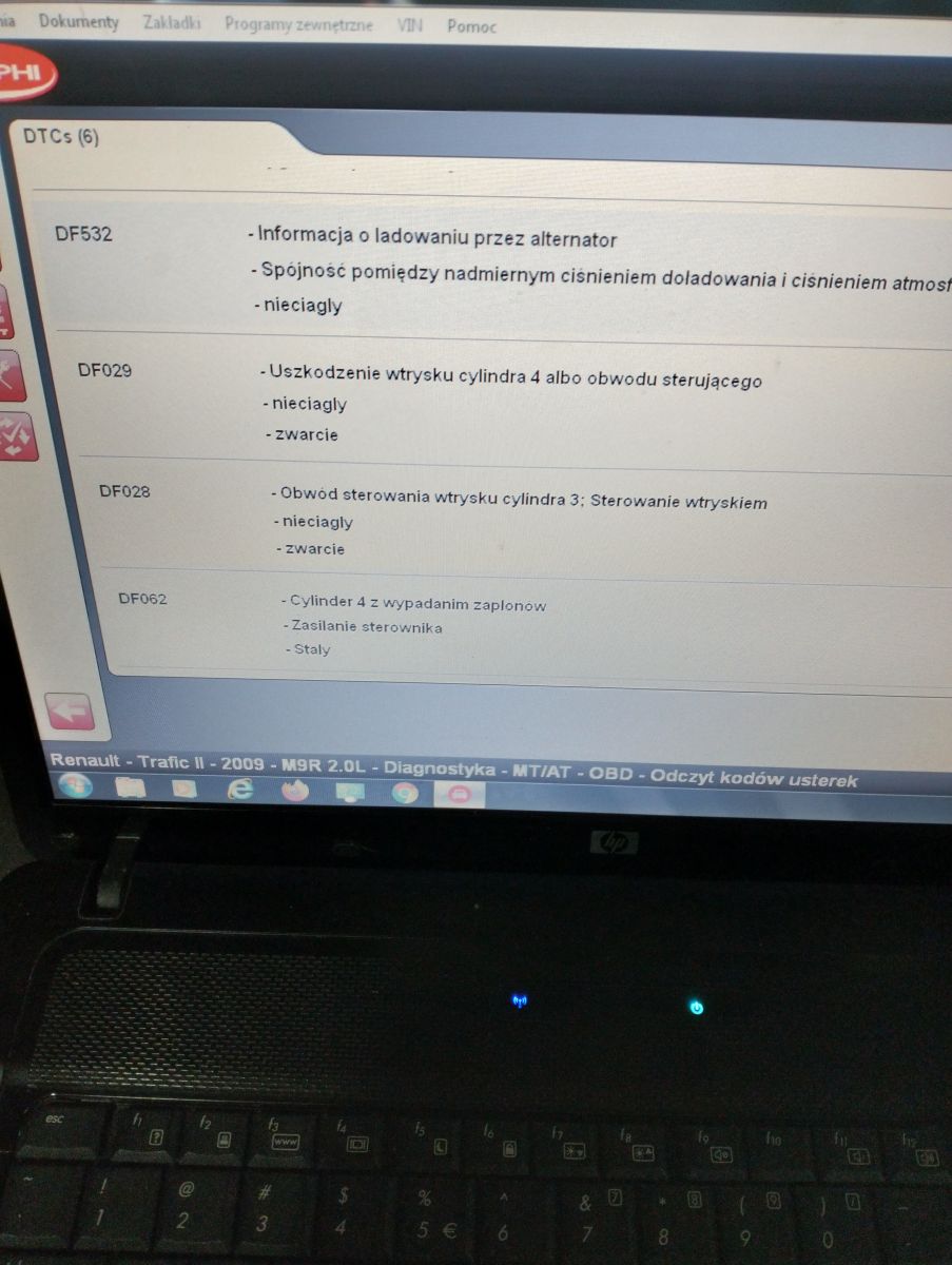

  • #4 21744641
    panrys87
    Posty: 83
    Ocena: 36
    Witam, mam podobny problem więc pozwolę sobie go tu opisać. Chodzi o to, że podobnie jak u autora tematu również auto szarpie ,przerywa stracił moc i potrafi zgasnąć podczas przyspieszania. Po podłączeniu komputera wyskakiwał błąd df062 Cylinder 4 z wypadaniem zapłonu. Podejrzewałem wtrysk więc wyjąłem go i dałem do sprawdzenia, jest dobry i nawet wygląda jakby nie dawno był regenerowany. Po złożeniu wykasowaniu błędów i odpaleniu na wolnych obrotach tego błędu już nie było , ale silnik nie pracował tak równo jak powinien. Przejechałem się autem i też nie jechał jak trzeba szarpał i zgasł podczas przyspieszania. Po ponownym podłączeniu po komputer są takie błędy Ekran diagnostyczny z błędami silnika dotyczącymi cylindrów i ciśnienia doładowania
    Gdy je skasuje na wolnych obrotach dalej niema błędów ,ale po przejechaniu się znów jest ta sama sytuacja i te same błędy. Czy to może być wina sterownika. Dodam że auto to Trafic II ale ma założony silnik od Laguna II 2.0dCi nie mam natomiast informacji czy sterownik jest od trafica czy Laguny. Auto mam od ok 2 lat i na początku silnik pracował dobrze nie przerywał i miał taką moc jak powinien.
