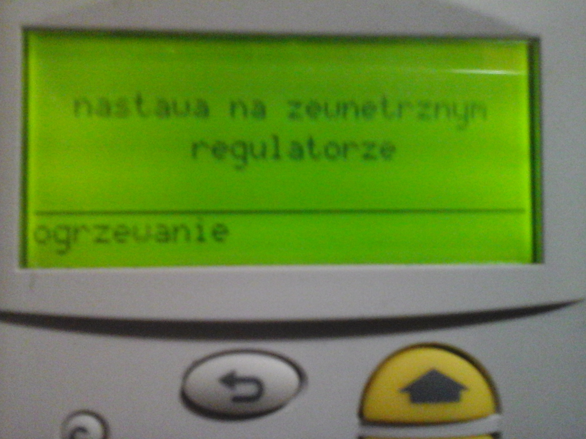

    Ogrzewanie pieca Junkers Carepur ZSBR 7-28 A 23 nie mam żadnych podmenu - a pojawia się komunikat
    "Nastawa na zewnętrznym regulatorze" - i nic więcej
    Pogodówkę resetowałem ... piec odłączałem - i nic
    Czy ktoś może poradzić co to może oznaczać ?
    Zastanawiam się czy aby to coś z czujnikiem zewnętrzym temp się nie podziało - ale nie bardzo wiem jak to sprawdzić
    a może to inna przyczyna jest
    KK

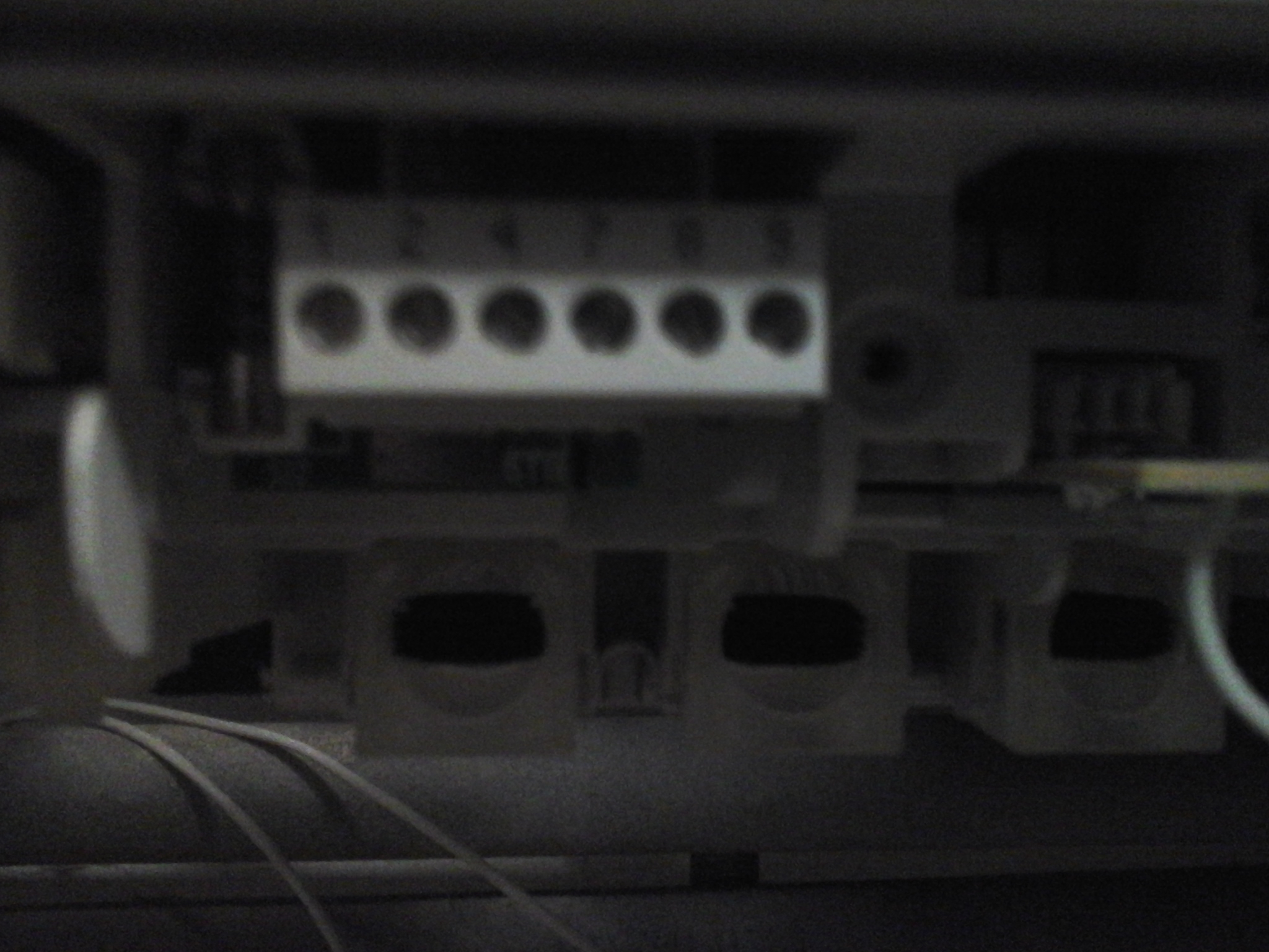

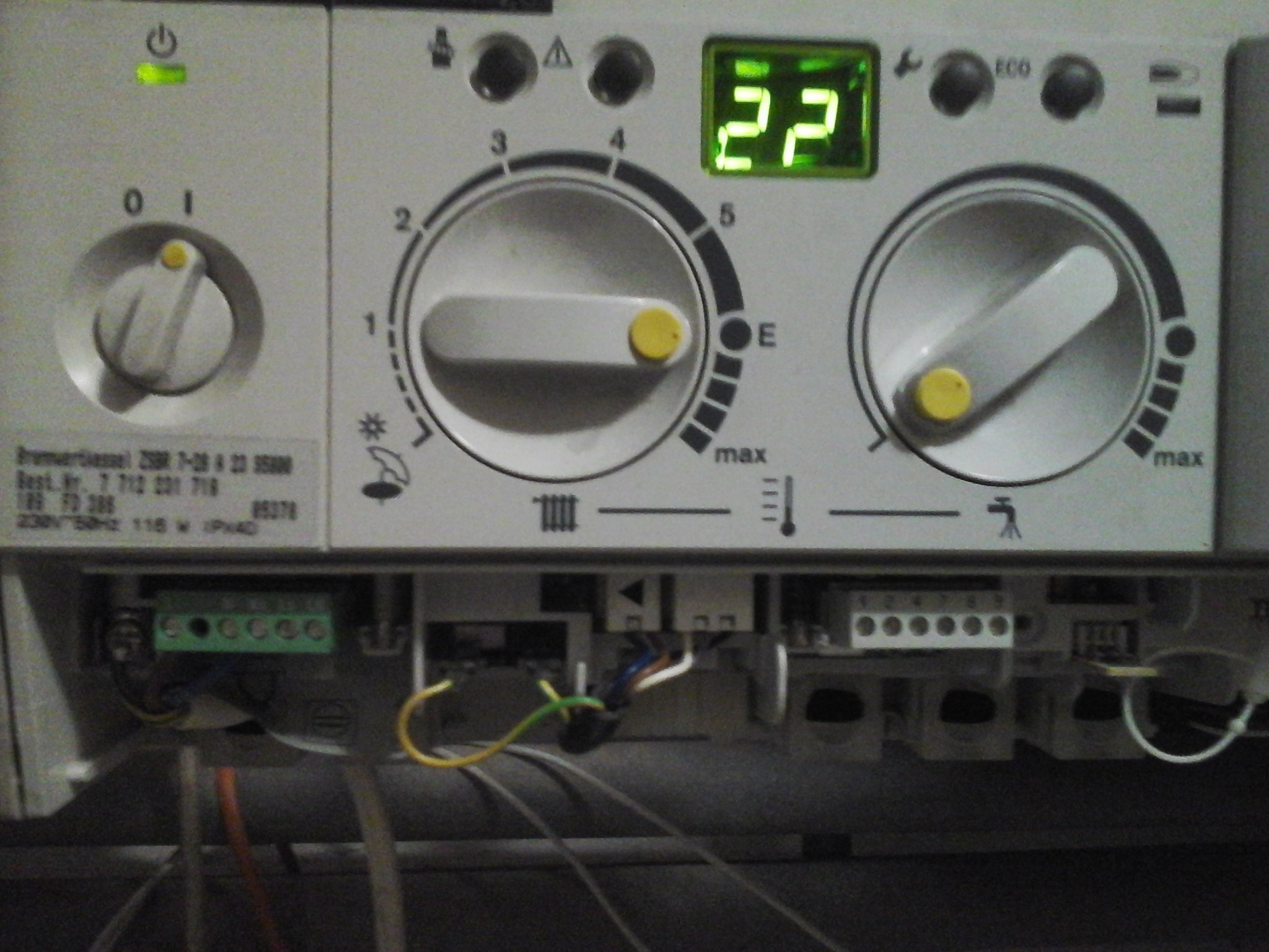

    Dodaję zdjęcia panelu
    pod wskazanym miejscem nic nie jest podpięte ....

    Udało się problem rozwiązać.
    Podczas tynkowania został uszkodzony czujnik zewnętrzny.... w efekcie taki komunikat. Szkoda że Junkers nie informuje o takiej prostej i oczywistej usterce.
    KK
  • #8 17437130
    kackkrak
    Posty: 23
    KK
    Kupiłem i podłączyłem nowy czujnik zewnętrzny
