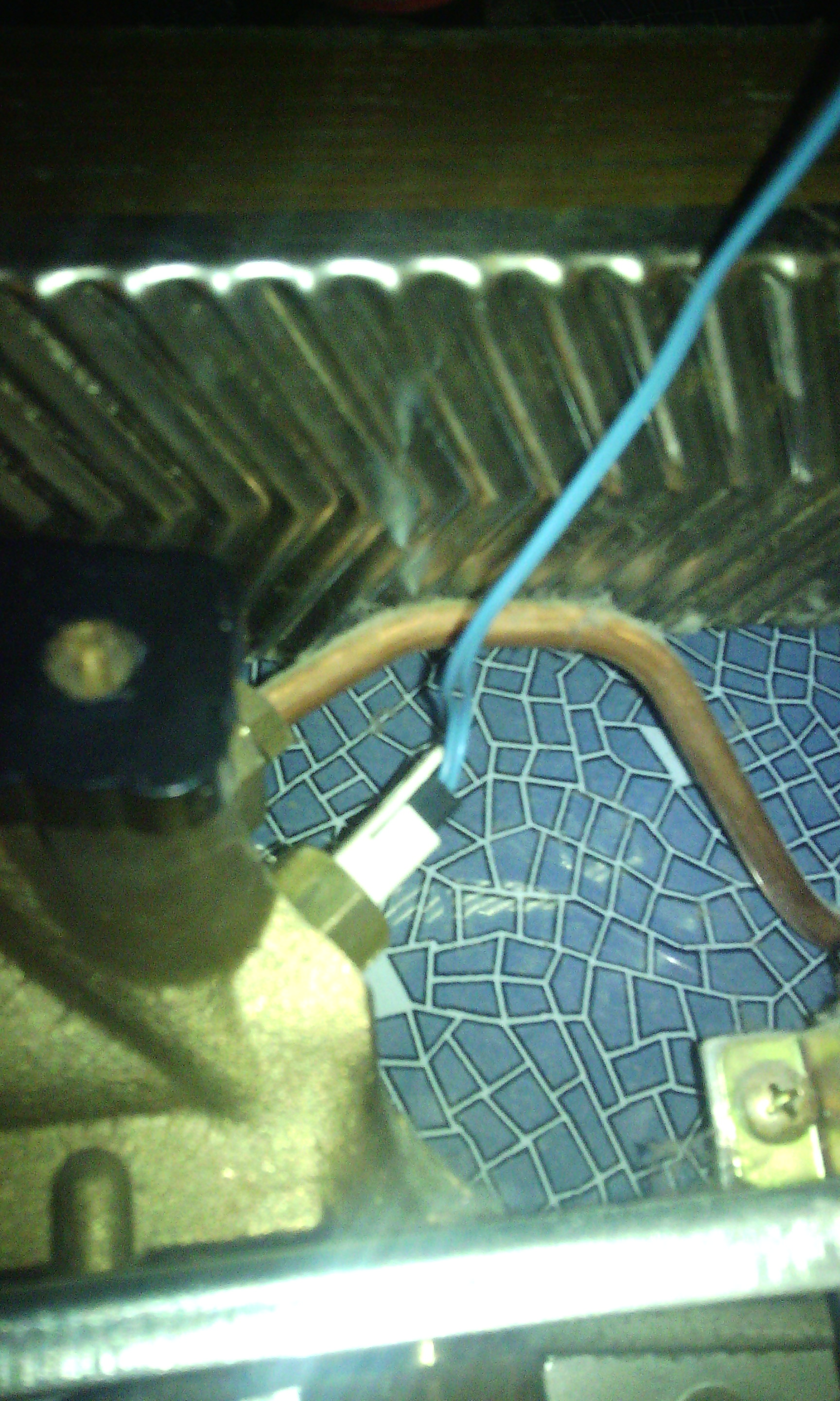

    w Junkers Euroline ZW 23 KE 23 mam następujące objawy:
    - podgrzewa i działa CO,
    - nie zapala gazu i nie ma wydatku gazu na CWU.
    Objaw wystąpił nagle, wieczorem działał rano przestał.
    Gdzie szukać przyczyny?

    Dzięki.
    Trafiony zatopiony.
    Czujnik temperatury CWU wymieniony i piec ruszył, stary zjadła korozja, był od nowości - 14 lat.
    Przy okazji wizyty serwisanta wyszło parę innych bolączek ale to zupełnie inny temat.
