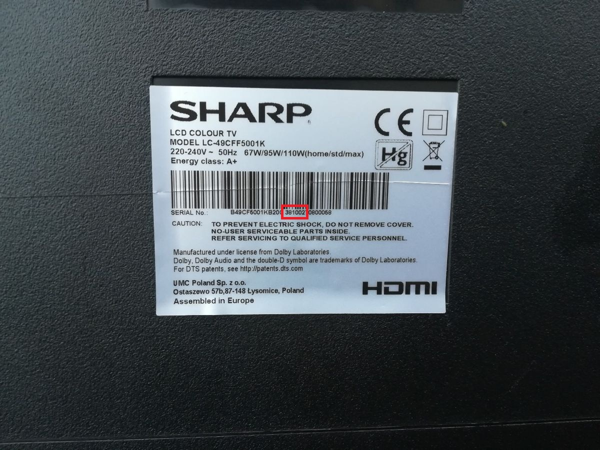

    do you need a software upgrade file? write the complete serial number
    B40CF6241KB16B

    GanCegall napisał:
    B40CF6241KB16B
    also important the first six numbers
    TV Sharp LC-40CFG4041K - Nand MX30LF1G18AC potrzebna zawartość.
  • #7 18100834
    GanCegall
    Posty: 4281
    Pomógł: 339
    Ocena: 1630
    ]also important the first six numbers
    971208
    Hope it helps. :please:

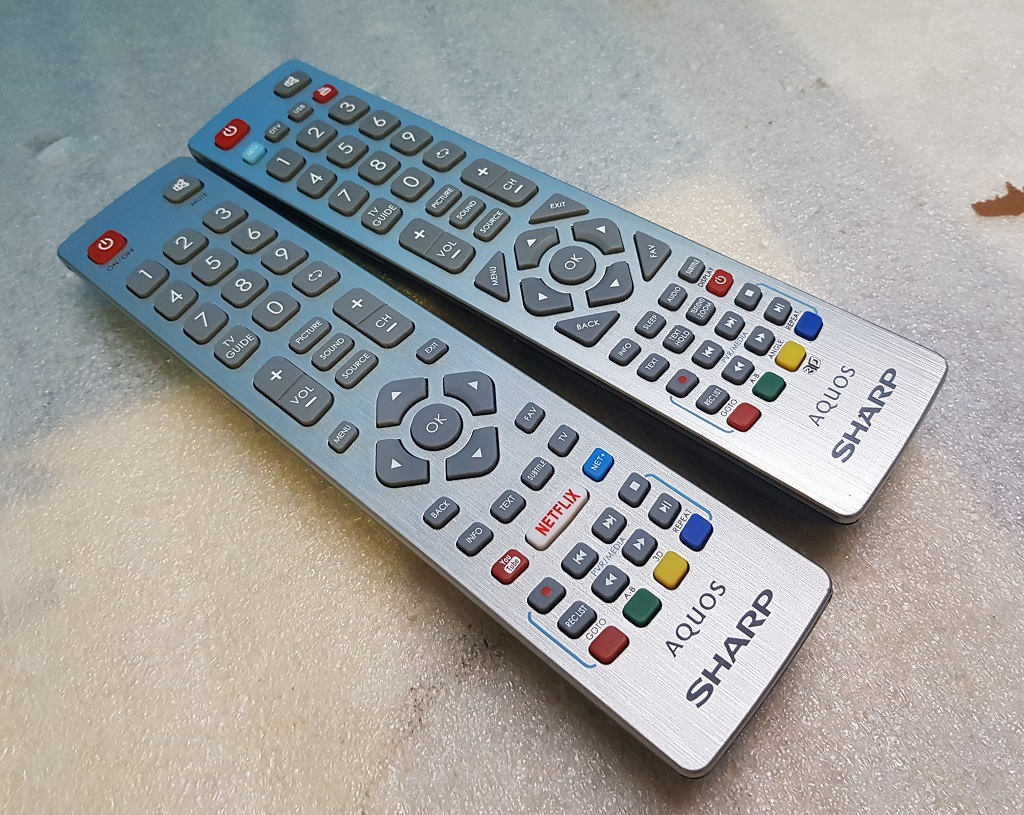

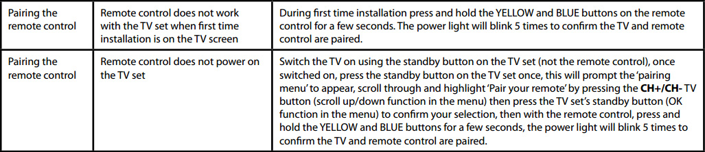

    Jeszcze mam problem ze sparowaniem pilotów, ale to pewnie dlatego że są do innych modeli, wszystkie kombinacje z kolorowymi przyciskami nie działają, chyba że ja coś źle robię.

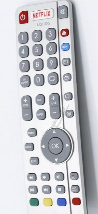

    the remote control for your model is this one
    code SHW/RMC/0116

    pairing procedure
