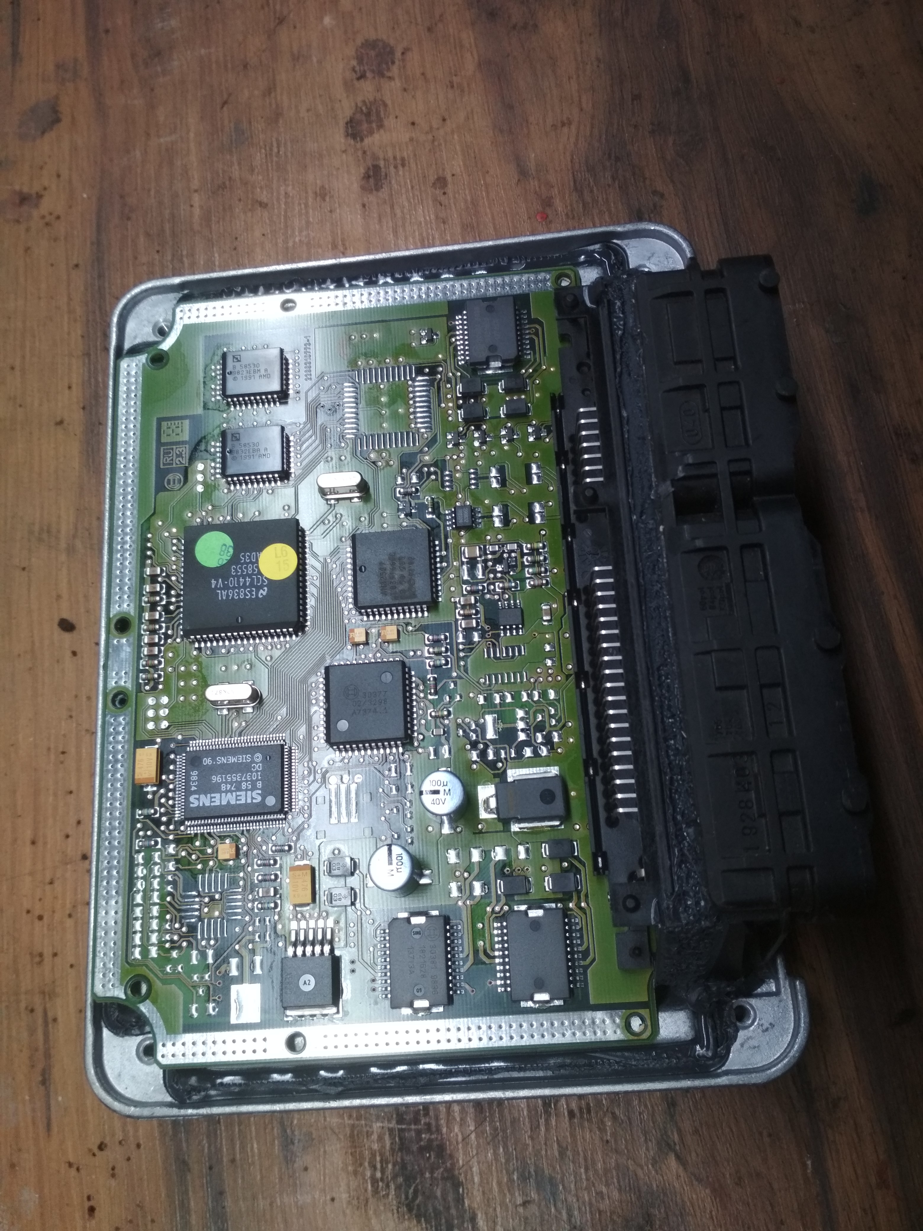

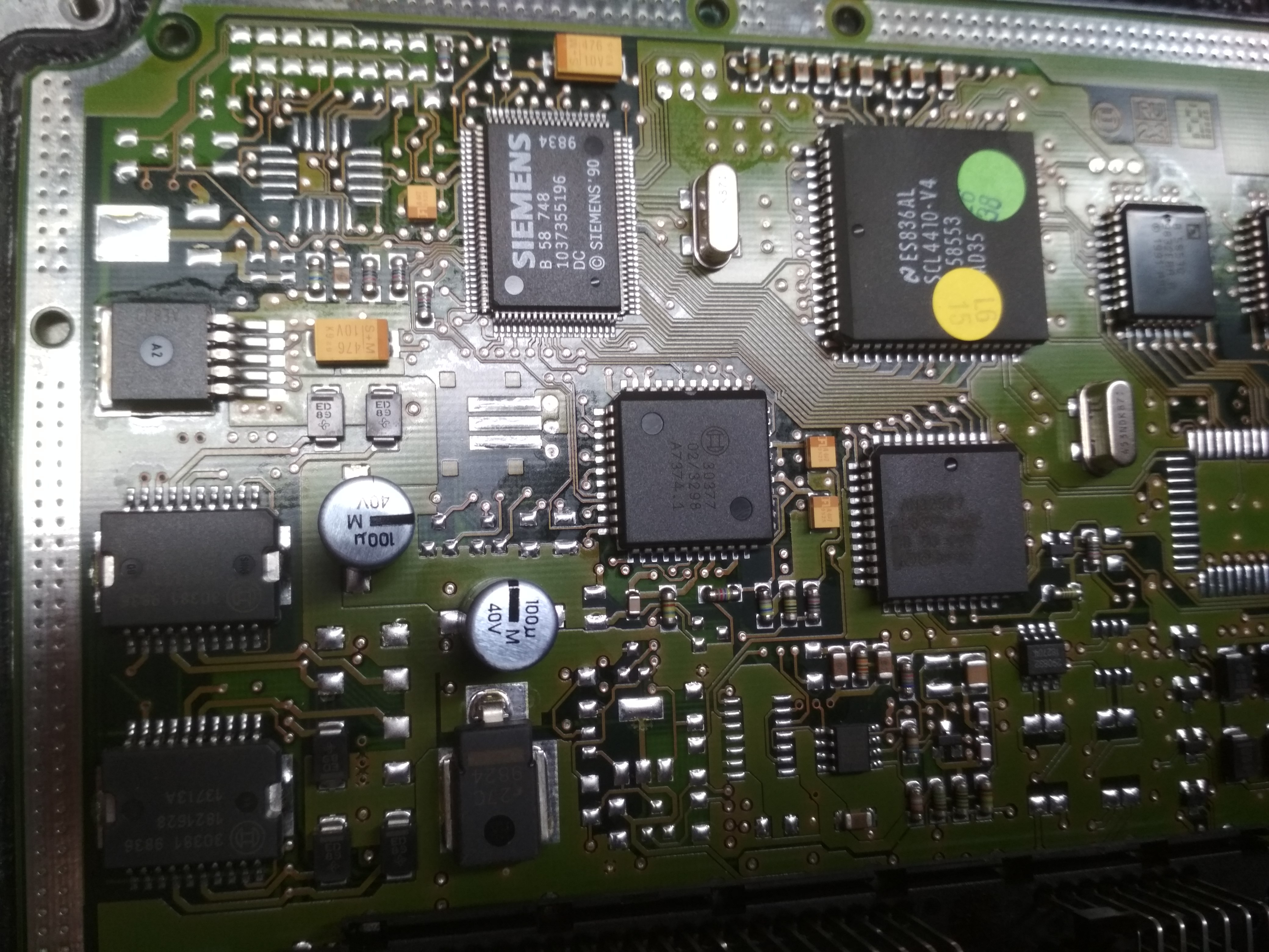

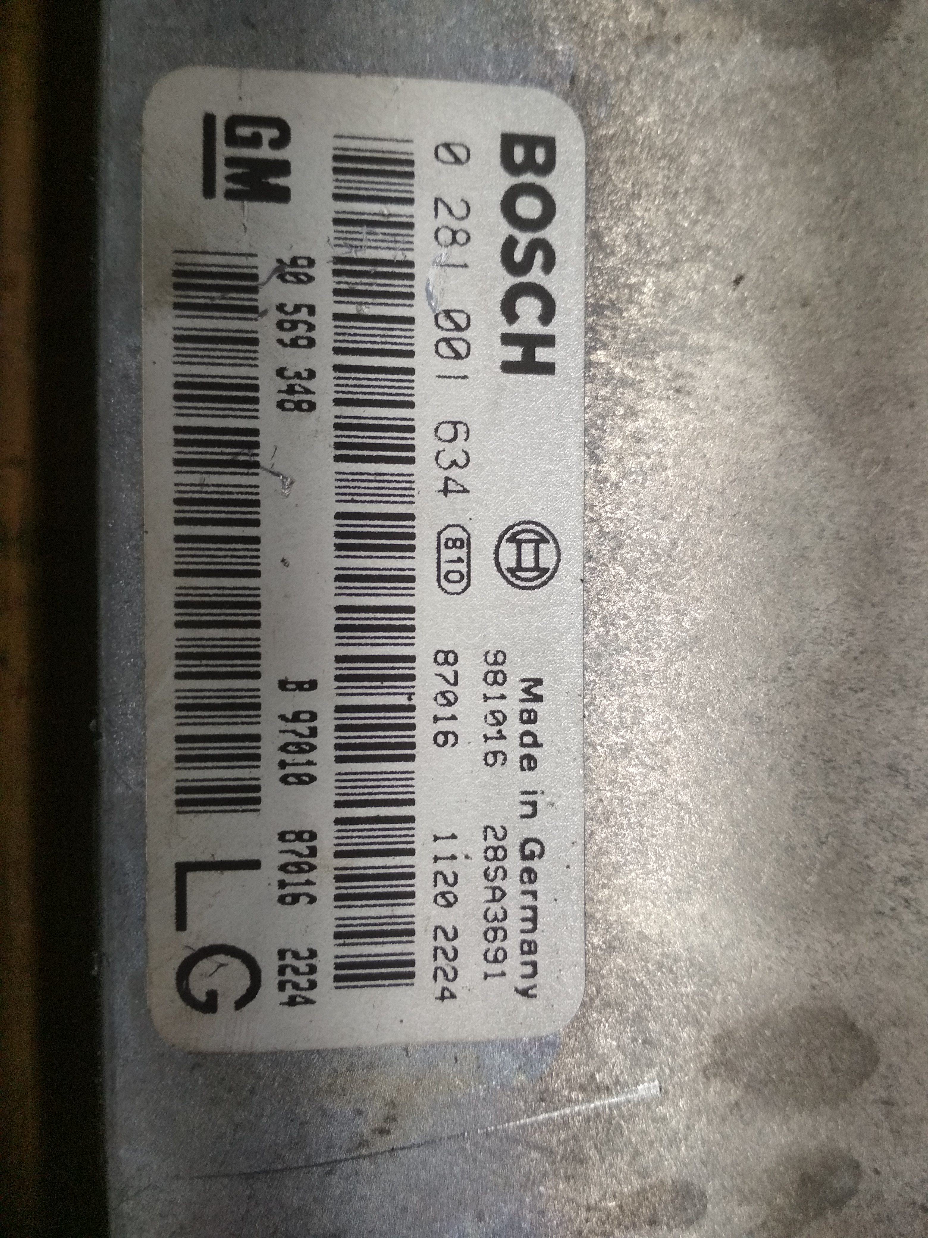

    Vectra B 2.0 DTH - Co odpowiada za zasilanie z pinu 3 na stacyjkę?Witam. Na początek proszę o wyrozumiałość bo nie znam się na tym za bardzo ale chciałbym to zmienić otóż chciałbym zdiagnozować usterkę w moim sterowniku w którym nie wychodzi zasilanie z pinu 3 na stacyjkę wiem że doszło do zwarcia podczas demontażu stacyjki na tym przewodzie (czerwony przewód) dlatego też pisze ponieważ znana jest przyczyna i chciałbym zapytać czy ktoś nie wie co na tej płycie jest odpowiedzialne za wyjście zasilania jakaś wiedzię z dziedziny elektryki samochodowej i lutowania mam ale tego typu rzeczy jeszcze nie robiłem proszę o możliwość podpowiedzi w jakimś chociaż najmniejszym stopniu.Vectra B 2.0 DTH - Co odpowiada za zasilanie z pinu 3 na stacyjkę?Vectra B 2.0 DTH - Co odpowiada za zasilanie z pinu 3 na stacyjkę?Vectra B 2.0 DTH - Co odpowiada za zasilanie z pinu 3 na stacyjkę?

    Całkowicie błędne myślenie.
    To nie napięcie wychodzi z pinu 3 w kierunku stacyjki, tylko tam ma dochodzić napięcie ze stacyjki poprzez styki głównego przekaźnika.

    Ocena: 380
    Poszukaj spalonego bezpiecznika i nie kombinuj z tym sterem bo naprawdę go zepsujesz.
