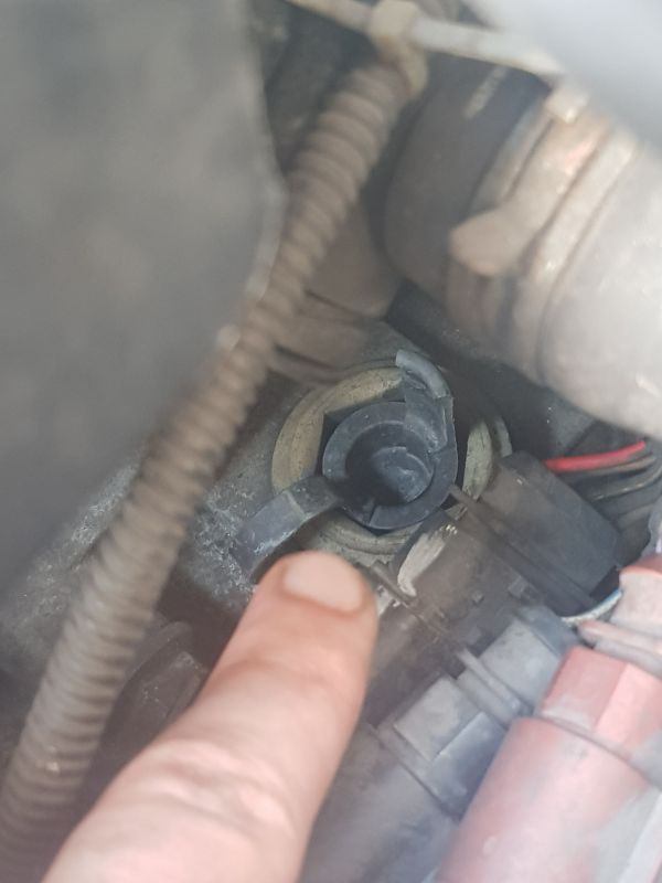

    Witam ostatnio wywaliło mi termostat auto się zagotowało rozwiązałem problem wymieniając termostat i uzupełniając płyn problem jednak w tym że podczas podkręcania krućca wraz z termostatem resztki płynu wylatując wleciały do tego otworu który był otwarty nie wiem czemu ktoś mi powie od czego jest ten korek? Otwor? Czy mam się obawiać płynu w skrzyni biegów?

    Witam. To jest korek zaślepiający widok na koło zamachowe które ma znak do ustawienia górnego martwego punktu podczas ustawiania rozrządu przy zmianie pasków.

    Czyli jeśli płyn który leciał z bloku silnika leciał na to gdy to było otwarte to nic się nie stalo?

    Nie już dawno się wylało na ziemie na dole jest otwór mniejszy przez który tez widać koło zamachowe.

    Ufff już się bałem że coś się stało nawet przez chwilę miałem wrażenie ze sprzęgło jakoś miecciej zaczęło chodzić heh.

    Parę razy ponaciskasz i się wysuszy tarcza na zapalonym silniku.

    Ok w takim razie wierzę na słowo że nic się nie stanie dziękuję za pomoc
