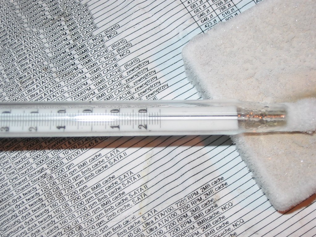

    Temperatura wczoraj pomierzona termometrem labolatoryjnym szklanym -24C bez obciążnenia ( nie ma dobrego połaczenia termicznego z parownikiem).

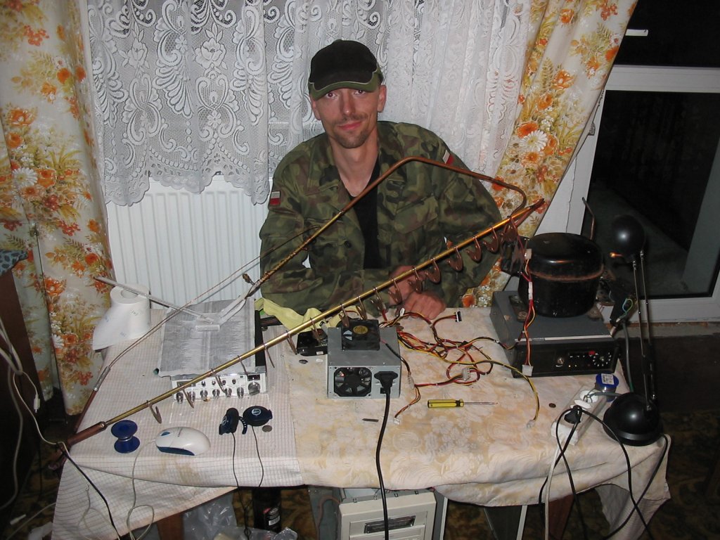

    Daje wam ostatnie zdjecia ukladu który został juz rozebrany i czeka na modyfikacje
    Zdjecia przedststawiaja parownik skraplacz tempy oproznianie układu z gazu oraz mnie ;)
    W momencie robienia zdjecia temperatury przesadzilem troche z iloscia propanu i temperatura spadłą do -21 a uklad spokojnie dawal -25C
    Refleksje:
    Pakowanie do ukladu kompresora o mocy mniejszej niż 1/8 hp jest bezsensowne bo przy mocnym O/C tempy nie sa za rewelacyjne.
    Ja mialem 1/10 Hp (75W)
    Trzeba troche pokombinować z izolacja mobo by woda nie spowodowała uszkodzenia sprzetu.
    Pozniej jescze dodam kilka porad.
