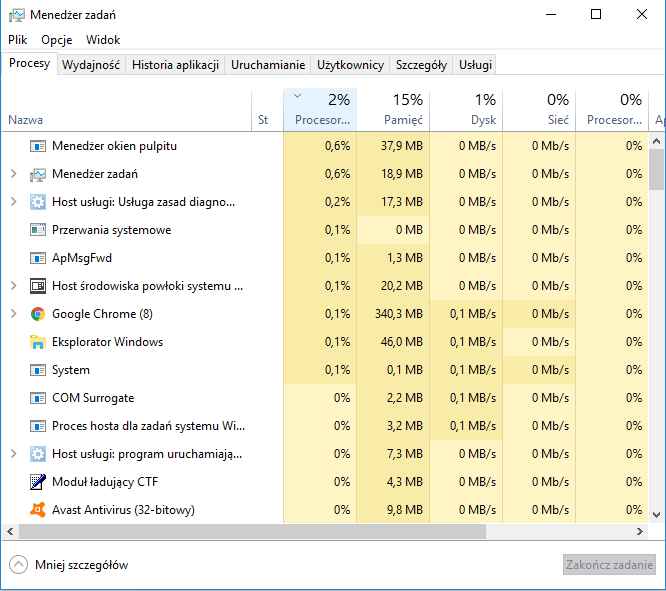

    Jak wygląda obciążenie procesora przez system i aplikacje podczas normalnej pracy (Ctrl+Shift+Esc)?
  • #9 17449473
    KOCUREK1970
    Specjalista Sieci, Internet
    Posty: 35422
    Pomógł: 3834
    Ocena: 5427
    I dodatkowo pokazać menager zadań i co tam jest uruchomione (procesy).

    A gdzie reszta - to nawet nie jest 20% procesów.
    Choć to mija się z celem przy tym co tam widzę - prościej i szybciej postawić system na nowo.
    Może też spróbować przywrócić system do ustawień początkowych.

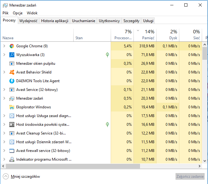

  • #14 17449869
    kubaxx91
    Poziom 6  
    Posty: 8
    Ale jak widać zużycie procesora jest w granicach 1-7% przy włączonym chrome, żadne aplikacje nieznanego pochodzenia nie nadużywają go

  • #15 17449928
    KOCUREK1970
    Posty: 35422
    Pomógł: 3834
    Ocena: 5427
    Procesor to nie wszystko.
    Aplikacji i procesów jest tam pewnie z 150-200.
    Aktualizacja Windowsa może też przymulać bo działa non stop w tle.
    Jeśli nie chcesz radykalnie coś zrobić - to trudno Ci pomóc w dziale internet, skoro jakiś proces coś zamula.
    Załóż temat w pogotowiu antywirusowym, może sprzętowym z dyskiem i tam szukaj pomocy.
