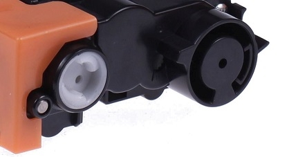

    Posiadam w.w drukarkę. W zestawie był toner startowy. Po wydrukowaniu około 400 stron wyskoczył komunikat że trzeba wyminieć toner (wcześniej była informacja że się kończy) i nie jest już możliwe drukowanie.
    Nie wiem czy faktycznie nie ma toneru chociaż po wydrukach nie było typowych obajwów czy może chip zablokował toner. Czy można go jakoś zresetować czy jest konieczna wymiana ? Co ciekawe sprzedawcy tonerów do tej drukarki podają że przekłada się stary chip, ale Ok wrzucę stary który jest już zablokowany ?

    W tym tonerze nie ma żadnego chipa. Trzeba odpowiednio w tonerze ustawić zębatkę resetującą toner i będzie działać dalej.

    Te tonery są restartowane mechanicznie. Nie przez chipa.

    To może są dwa rodzaje. W załączniku przesyłam fotkę resetera w tonerze które ja zakładam u klientów.Jak odblokować toner w drukarce Brother HL-L2325?

    Ale ten reseter działa tylko w przypadku kiedy nie ma chipa. Tu jest i napewno do tej drukarki jest jeden typ

    Przy reseterze wystarczy go prawidłowo ustawić i wykasuje licznik toneru. Chipa trzeba kupić. Może warto kupić kasetę z reseterem i mieć spokój z kupowaniem chipów.

    No chyba nie bardzo, skoro drukarka wymaga chipa to dlaczego miała by działać bez niego?

    Tonera startowego się nie kasuje.
    Każdy następny owszem, ale startowy niestety trzeba wykorzystać i wyrzucić.
    Przełożony chip ze startowego i zamiennik działa.
