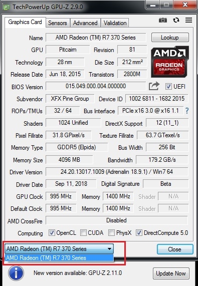

    W BIOS mozesz wąłczy/wyłączyć technologie nvidia Optimus. To rozwiązanie pozwala zostawic tylko aktywną jedną kartę graficzną -Sprawdz. Sprawdzić mzoesz np. za pomocą Apliakcji GPU-z na dole masz wybór kart lub tylko jedna dostepna to jest zalezne od włączonej/wylączonej technologii nvidia OPTIMUS w BIOS .
    Spadek FPS w CS:GO na Acer Aspire V3-571g z GT 640m
    W aplikacji nvidia w Panelu sterwonia masz do pzrełączenia i wyboru karty z jakiej bedzie korzystyała gra - powinna to byc karta graficzna (dedykowana) czyli GT 640M i wybierasz " opcje "Wydajna karta graficzna" dla danej gry z rozszerzeniem dla gry np. CS:GO. exe
