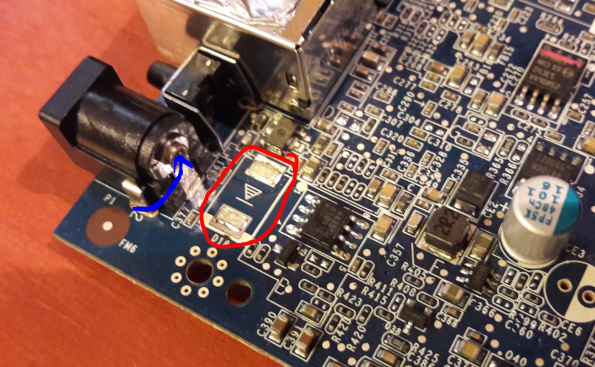

    Mam problem z NASem Synology DS416slim.
    Dysk nie reaguje w ogóle na zasilanie. Zasilacz jest sprawny, bo inne sprzęty na nim działają.
    Testowałem też inny zasilacz w nim, ale też nie reaguje.
    Kompletnie żadne diody się nie zapalają, jakby był martwy.
    Zdążyłem go otworzyć i sprawdziłem multimetrem, że piny wtyczki (niebieska strzałka na fotce) mają zwarcie i miałem cichą nadzieję, że to tylko dioda zaraz za nią (miejsce po niej zaznaczone na czerwono) jest przebita, ale niestety po wylutowaniu jej zwarcie jest nadal, a dioda działa prawidłowo
