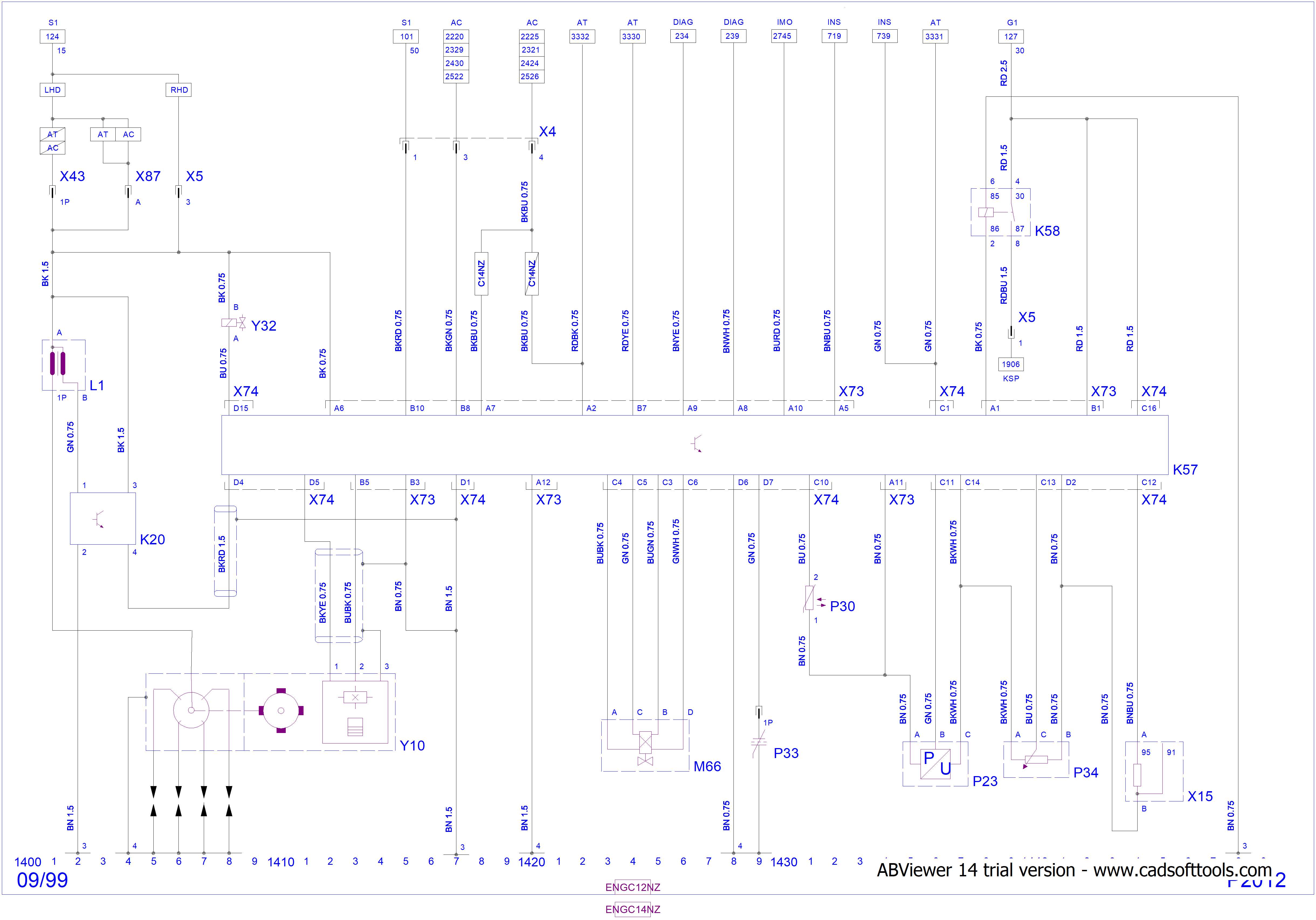

    Witam jest ktoś w stanie mi pomóc odnośnie podłączenia sterownika silnika po swapie w corsie b poprzednio był 1.0 12V X10XE ale włożyłem z astry F 1.4 8V C14NZ i potrzebuje podłączyć ten komputer z astry do instalacji elektrycznej corsy. Wie ktoś jak to podłączyć obydwa sterowniki maja immobilizer Jak podłączyć sterownik C14NZ do Corsy B po swapie z X10XE?Jak podłączyć sterownik C14NZ do Corsy B po swapie z X10XE?
    Jeśli ktoś posiada dokładną rozpiskę przewodów sterownika że zdjęć i sterownika silnika 1.4 8V C14NZ z astry F yo z góry dziękuję za pomoc :)

    Tak na szybko. Oba schematy od Corsy B.

    Jak schemat rozrysowany? Okablowanie ECU masz w załącznikach, chyba ze ci coś nie otwiera.
    Dobra odpaliłem na innym komputerze i nie otwiera schematów, jak będę miał chwile to ci to wrzucę w JPG. Albo możesz otworzyć przez www.sharecad.org
    • Jak podłączyć sterownik C14NZ do Corsy B po swapie z X10XE? X10XE.jpg (791.79 KB) Musisz być zalogowany, aby pobrać ten załącznik.
    • Jak podłączyć sterownik C14NZ do Corsy B po swapie z X10XE? C14NZ.jpg (721.97 KB) Musisz być zalogowany, aby pobrać ten załącznik.
    • Jak podłączyć sterownik C14NZ do Corsy B po swapie z X10XE? X10XE b.jpg (179.1 KB) Musisz być zalogowany, aby pobrać ten załącznik.
    • Jak podłączyć sterownik C14NZ do Corsy B po swapie z X10XE? X10XE a.jpg (181.59 KB) Musisz być zalogowany, aby pobrać ten załącznik.
    • Jak podłączyć sterownik C14NZ do Corsy B po swapie z X10XE? C14NZ a.jpg (177.82 KB) Musisz być zalogowany, aby pobrać ten załącznik.
    • Jak podłączyć sterownik C14NZ do Corsy B po swapie z X10XE? C14NZ b.jpg (169.21 KB) Musisz być zalogowany, aby pobrać ten załącznik.
Użytkownik poszukiwał pomocy w podłączeniu sterownika silnika C14NZ z Astry F do instalacji elektrycznej Corsy B po swapie z silnika X10XE. W odpowiedziach udzielono schematów okablowania ECU oraz wskazano na problemy z brakiem iskry na świecach. Po uzyskaniu schematów od innego uczestnika dyskusji, użytkownik potwierdził, że samochód działa poprawnie.
