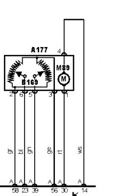

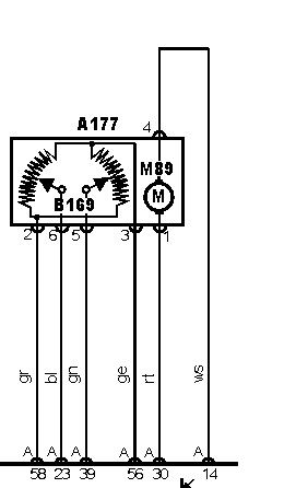

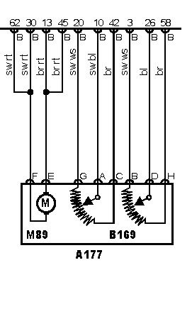

    Witam, jak wyżej mam problem w corsie c mianowicie czytałem już po opcji szukaj po tematach swapu z z12xep na z18xe (silnik od vectry c), ale nie widziałem nigdzie tego jak podłączyć 2 dodatkowych kabli od przepustnicy (w 1.2 jest ich 6, a w 1.8 jest ich 8) chciałbym wiedzieć jak to zrobić żeby wszystko działało jak należy oraz jesli trzeba to co jeszcze przerobić z elektryki bo reszta pasuje jak narazie. Uprzedzam że nie jestem ekspertem w elektryce a bardziej początkującym laikiem. Jeśli ktoś by miał jakieś schematy odnoście elektryki silnika z Vc i Cc to byłbym bardzo za to wdzięczny. Jeśli było coś takiego gdzie jest to opisane co i jak to przepraszam za posta.

    Sprawdzić, czy w 18XE nie są zmostkowane któreś z przewodów... 1.2 ma zmostkowany potencjometr, 1.8 dwa oddzielne. Najprościej dorzucić 2 przewody do ECU.

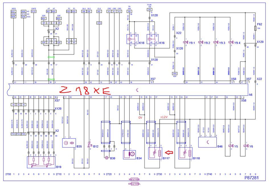

    Więc tak po przejrzeniu kable są zmostkowane jak na schemacie, ale czy nie bendę musiał przepinać na wtyczce wejściowej do komputera czegoś, bo jednak piny są inne na schematach, czy wystarczy się podpiąć tymi 2 dodatkowymi kablami wg schematu i będzie dobrze? Znalazłem też schemat pinów ecu do z18xe i z12xep (jest w wersji PDF, akurat z Corsy D) obydwu wtyczek, w PDF jest tylko wtyczka od sterowania silnikiem.
