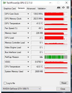

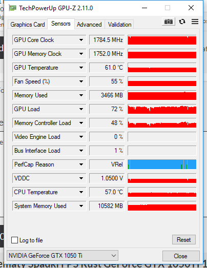

    mariusz0985 napisał:
    Czy SilentiumPC Vero L2 Bronze 600W będzie ok ?
    Będzie ok. Wrzuć jeszcze zrzut ekranu z gpu-z podczas gry, zakładka sensors.
  • #7 17471598
    mariusz0985
    Poziom 6  
    Posty: 7
    Spadki FPS w Rust na GTX 1050TI i i5-4460, mimo średnich ustawieńScreen , testowane na ustawieniach bardzo wysokich .
    Gpu Load na wykresie czasami spada praktycznie do 0 do 20 , wtedy jest spadek fps

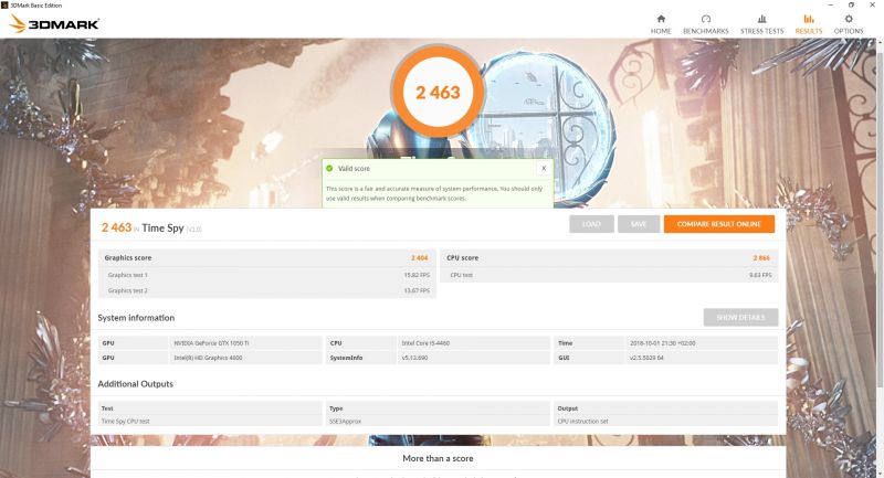

    Wygląda to tak jakby karta w pewnym momencie przestała być obciążana i dlatego masz te ścinki, hm, spróbuj jeszcze uruchomić test 3dmark, czy będziesz mieć też takie ścinki czy cały czas na podobnym poziomie. W innych grach jest ok?
    Wygląda to tak jakby karta w pewnym momencie przestała być obciążana i dlatego masz te ścinki, hm, spróbuj jeszcze uruchomić test 3dmark, czy będziesz mieć też takie ścinki czy cały czas na podobnym poziomie. W innych grach jest ok?[/quote]
    Poniżej podczas tesu 3DMark-a .
    Cały czas wykorzystanie było na 100% , czyli inaczej niz podczas gry w rusta .
    Innych gier nie próbowałem .
    Spadki FPS w Rust na GTX 1050TI i i5-4460, mimo średnich ustawień[quote="rtj71"]
